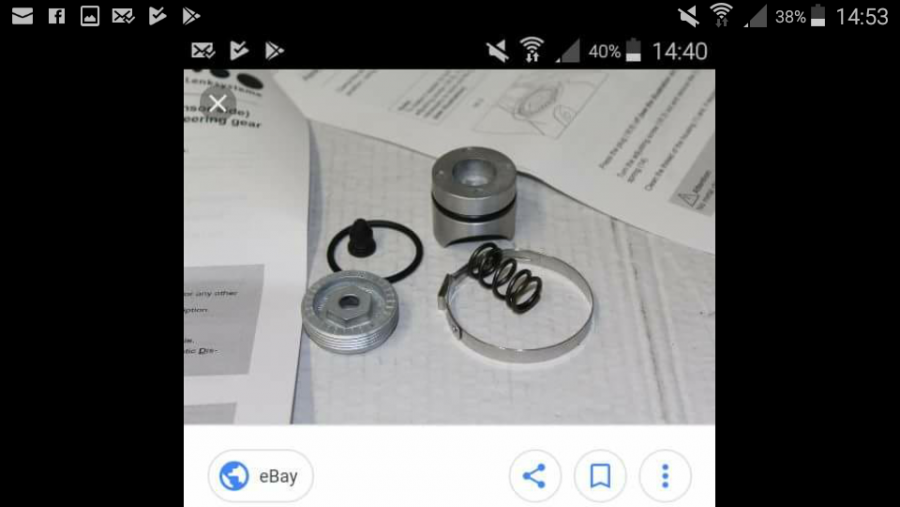

Iahimmihai...ai pus niste coduri pt tachetii impingatori, simering, colier etc.( kit reparatie). A fost ok caseta dupa schimbarea lor ?
Merita sa o fac sau mai degraba chimbarea casetei ?
Nu trebuie schimbați.......daca nu ai joc ci doar zgomot ....dai jos baga vaselina buna sa nu înghețe sa nu curgă si strânge inapoi un grad peste cum era strâns.....daca ai joc schimbo
Nu prea se uzează tachetii aia
