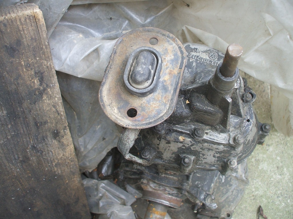

Cand debreiez sa plec de pe loc,se zgaltaie toata masina.Am descoperit bucsa din spatele cutiei spre caroserie ca are joc stanga-dreapta- s-a olarit pe ax.
Intrebarea e daca trebuie data jos cutia, sau se desface pe pozitie ptr. schimbare?
Aveti poza ptr a vedea de care bucsa e vorba= suportul ala oval cu 2 gauri
post-10814-0-74893100-1336909918_thumb.j
Se da cutia jos. Daca tot o schimbi pe aia, schimba-le si pe celelelte 2 care tin cutia pe jug!
Modificat de prepeleac
Adica dau jos motorul si apoi cutia? Sau se dau amandoua cuplate?
dai jos motorul prima data si apoi cutia
Daca ridici masina pe elevator, si desfaci suruburile de la suportul mare al cutiei, ai desfacut deja surubul tijei din tunel, ca sa eliberezi axul, desfaci suruburile de prindere pe caroserie al tamponului oval, dupa care, deplasezi catre in spate tot ansamblul (cutie + motor) cu ajutorul unui levier. ai grija sa sustii motorul cu un suport hidraulic (folosit in general la elevatoare). iese foarte usor asa, si muncesti mai putin. daca vrei sa le schimbi si pe cele doua din fata, atunci trebuie sa dai motorul jos.
Schimb numai pe ala mare, ca din cauza lui trepideaza toata masina la plecare.Mersi de sfaturi, am sa le urmez
legat de trepidat, eu unul sunt de parere ca sunt sanse mici sa trepideze de acolo...el da semne de uzura in momentul in care la plecare sau la o frana de motor, se zmuceste si a se aude un zgomot. trepidatia ar putea fi din reglajul cablului de ambreiaj, el treuie sa iba un soi de bucla....eu zic sa verifici intai bucla.
in momentul in care la plecare sau la o frana de motor, se zmuceste si a se aude un zgomot = exact asa face
Am verificat bucla= este + cablul ambreiaj bun ,nici strans nici liber, +pedala putin joc, normal zic eu
