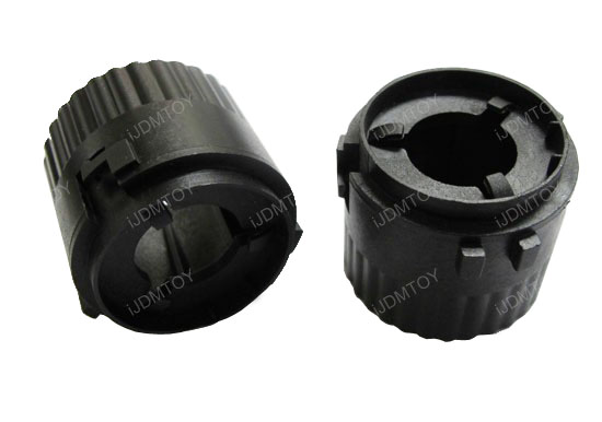

iti zic eu ca difera adaptoarele de la g5 la g6...ca pana acum cateva luni am avut un g5...si mi-am montat singur kit xenon pe el.
Era fabricatie 2006 si nu am avut nici eroare de bec ars in bord...sau prb. cu motorasul de la stergatoare
prima poza este cu adaptoarele de g6 iar a doua poza ptr. golf5.
...Eu deja am adaptoarele pentru golf 6 dar nu stiu cum drq se monteaza ca ma uit la ele si nu am nici cea mai vaga idee cum se fixeaza pe far....oricum este total diferit fata de golful5
GABIB77....tu ai far cu lupa si poate la tine intr-adevar adaptoarele sunt identice ca cele de g5....de aceea am si atasat pozele mai jos.
