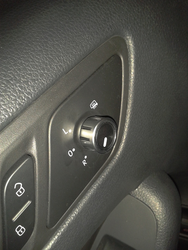

Salutare, aveti idee cum pot inlocui doar butonul de plastic cu unul cromat? Nu stiu cum pot sa l scot pe cel vechi, mi e frica sa trag prea tare sa nu se rupa, butonul cormat il am numai sa l scot pe cel de plastic si sa l pun pe asta crom. Multumesc anticipat

Eu la Octavia am dat din greseala cu genunchiul in el :)) si a intrat inauntru. In niciun caz sa nu tragi de el. Parerea mea e ca se scoate acea bucata de plastic din jur, dar nu sunt sigur. Cel putin asa am facut la Octavia sa il pozitionez la loc.
Salut. dupa ce demontezi manerul cu totul, dedesupt o sa ai acces la mufa... scoti mufa si in partea dreapta/sau stanga are un piciorus care nu lasa butonul sa coboare in jos... daca apesi piciorusul ala cu ceva " o surubelnita subtire ceva... butonul va cadea pe partea din interior... nu te gandi ca iese prin exterior... daca il ai pe cel nou o sa observi in ce parte este piciorusul din plastic :) spor la treaba daca erai din buc te ajutam cu cea mai mare placere

Multumesc mult de ajutor, deci in nici un caz nu iese prin exterior tras, doar apasand clema de care vorbeai va elibera butonul de plastic
eu am comutator oglinzi de golf 6 dar nu l pot monta la jetta 6 e diferit, dar butonul cromat ar merge inlocuit ca stiu ca a facut sigur cineva operatiunea asta, cum imi vine comutatorul nou ma apuc de desfacut si voi fi atent la clema aceea

mai sus am vorbit de jetta modelul mai vechi care e pe platforma cu golf 5... acuma mi-am dat seama ca tu ai modelul nou de jetta.. nu am montat niciodata pachet de chrome pe acest model... dar in principiu cred ca e acelasi sistem, doar butonul difera...

la golf 6 la scos un prieten prin exterior cu o surubelnita fina si o bucata de carpa pentru a nu zgaria plasticu.... nu am schimbat asa ceva la golf 6... decat blocuri de lumini si console sofer... insa referitor la comutatorul de oglinzi as recomanda sa se dea fata de usa jos.... decizia iti apartine :D
