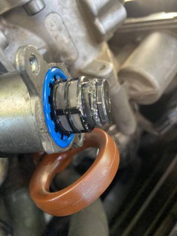

Salut! Am schimbat eu luna trecuta la cayc 1.6 acele simeringuri. Am incercat de fapt. Am dat jos injectoarele, capacul de la culbutori si cand sa schimb simeringurile de la injectoare acestea nu au intrat decat in momentul in care am spart capacul.(au un inel metalic ce este foarte dur) Si am incercat cu presa hidraulica nu cu vreun ciocan. Urmarea... capac nou. Vine echipat cu totul. Eu am luat febi, era la jumatate de pret fata de oem. Dupa operatiunea asta curgeau pe la mufele de retur toate injectoarele.(in conditiile in care am schimbat simeringurile, aftermarket desigur) Alta distractie. Rampa noua oem. O galagie de bani. Aftermarket sunt facute la misto si nu au dimensiunile corecte la mufe.(am incercat ca tot romanul cu aftermarket si am luat teapa) Dupa toate astea, e curat motorul. Concluzia: nu recomand sa incerci sa schimbi simeringurile, doar capac nou.
Se pun cu mana :) (doar OE )
De ce ai scos capacul?
Eu le scot cu un carlig, curat, dau cu spray cu silicon pe cele noi si le bag la mana.
Sa schimb garnitura capacului ce curgea prin partea din spate a motorului.

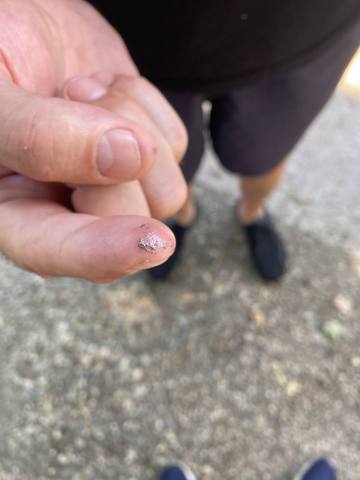

VW Passat B6, motor CBAB, la 400.068 km a apărut martorul spirală în bord. Am oprit, am pus diagnoza (de care nu prea mă despart…), și am găsit eroarea P 0087 (Presiune prea scăzută în rampa comună), chemat un prieten cu platforma (Mulțumesc, Alex !) și transportare la mecanic, 150 km, până la Timișoara. La prima constatare: șpan în filtru și în supapa de menținere de pe pompă, dar nu un firicel, ci în cantități mari, de zici că s-a lucrat la strung,,,Mașina nu a dat nici un semn de oboseala, mergea absolut perfect, fără trepidații, porniri ușoare, totul ok,,,Alimentare doar de la Petrom, motorină standard, consumabilele schimbate cu strictețe anual, filtru de motorină numai MANN, ultimul BOSCH (asta să fie cauza ?!?)…Ba mai mult, deschideam periodic supapa de menținere (regulatorul) de pe pompă și verificam dacă există șpan (bineînțeles, până la acel moment, nici o urmă…).
Așadar, indiferent de cât de atenți suntem cu motoarele noastre, numărul mare de km își spune cuvântul…

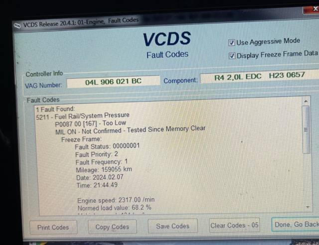

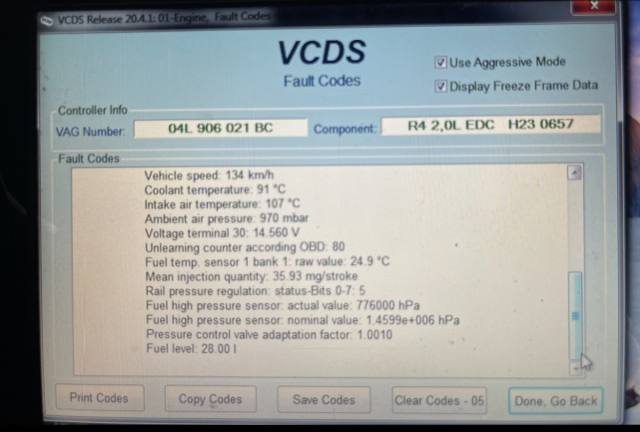

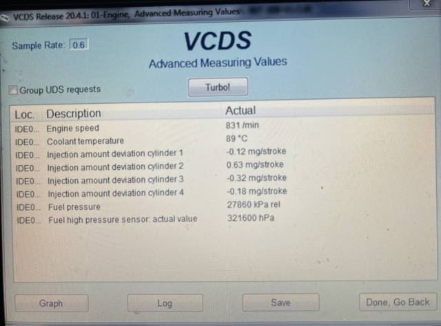

Salut! Tocmai m-am ales cu P0087 la un Audi A6 C7 2.0 tdi 150 cai. Ca un scurt istoric aveam injectorul 3 care tacanea la relanti, le-am pus pe toate pe banc Bosch, unde s-a confirmat ca DOAR injectorul 3 e defect! A fost curatat, montate pe masina cu suruburi, seibi de foc, oringuri noi, codate, injectorul 3 valori bune dupa curatare, in schimb injectorul 2 care a trecut testul pe banc cu succes si n-a avut niciodata valori mari, acum are valori putin mai mari fata de celelalte. Ciudat pentru ca pe banc iesise ok! Plecat cu masina, dupa 170 km m-am trezit cu eroarea P0087. Limp mode, chiar s-a oprit motorul la un moment dat! Dar am amorsat iar pompa si am reusit s-o pornesc pana la urma si am mers usor 20 km pana acasa.
Ce as putea verifica/inlocui?
Dispun de VCDS.
Modificat de OvYd3L
Nu trebuiau codate daca nu au fost generate coduri noi .
Posibil ca trebuie inlocuit injectorul “reparat”
Toate 4 au trecut prin 8 teste pe banc, doar injectorul 3 a picat testul de relanti.
Injectorul 3 dupa reconditionare a fost pus iar pe banc si a iesit acelasi cod de calibrare, nu i-a generat altul. Acum are valori cu -
Mi-a zis sa le montez aleatoriu pe masina de asta le-am codat. Intamplarea face ca inj 3 sa fie montat in acelasi cilindru ca inainte de reconditionare.
Modificat de OvYd3L
Update! Am ajuns la un service de injectoare. S-a facut testul cu eprubetele, mi se spune ca nu sunt diferente mari pe ele, ei recomanda schimbarea regulatorului!
Ce spuneti?
Modificat de OvYd3L
Testul respectiv are relevanta doar daca e facut in momentul cand apare eroarea ,la relanti …
Montat regulator rampa nou OEM! Problema persista! Eroarea apare doar in mers la acceleratie mai tare
Verifica pompa de joasa presiune din rezervor daca iti baga suficienta presiune/debit, si tot odata metering valve (regulatorul de pe pompa).

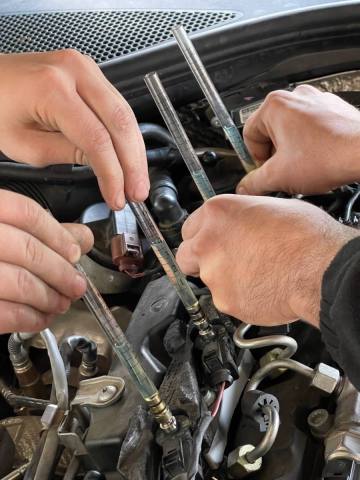

In pozele de la diagnoza apare ceva despre presiune prea mica.Tipul ala de injectoare poate fi montat fara sa codificati nimic,cum de altfel sint toate in 99,99% din cazuri,numai ca fabricantul recomanda codificarea pentru o functionare cit mai suava.
Exista cazuri in care eu scot 4...5 coduri consecutive pentru acelasi injector,si le dau clientului sa le incerce pe toate,si uneori se simte diferenta,alteori nu,si mai apar si exceptii cind pur si simplu nu merge cu niciunul,si masina merge prost de tot,dar astea sint mai rare.
Sa revenim...in anumite cazuri,scoatem regulatorul din pompa,il curatam cu ultrasunete,si il montam la loc,iar masina merge o scurta perioada de timp mai bine,mai regulat,dupa care incepe sa faca probleme de genul,ralentin instabil,fum,etc,iar la cald masina merge foarte bine.
Probam injectoarele in bancul de teste,si observam ca sint in parametrii recomandati de fabricant.
Uneori,ca sa rezolvam problema,scoatem pompa de injectie,o dezmontam complet,o curatam cu ultrasunete,si masina isi revine,merge rotund,nu scoate fum,scade consumul de combustibil.Concluzia noastra este ca mizeria din pompa face ca regulatorul acesteia sa se infunde imediat dupa spalarea lui,si din cauza aceasta nu dureaza prea mult,caz in care se recomanda spalarea pompei in acelasi timp.
In alte cazuri,regulatorul de pe rampa common rail produce un mers iregular la ralentin,smucituri,si altele asemenea.
Acuma sfatul meu,cu toate ca stiu cum gindeste omul cind il primeste,este sa se revizuiasca tot sistemul de injectie in acelasi timp,nu facind incercari cind cu una,cind cu alta,pentru ca asa nu faceti decit sa aflati care piesa va dadea probleme,dar dupa un scurt timp veti avea aceleasi neplaceri.

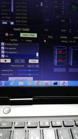

Despre functionarea injectoarelor in parametrii normali:
Sa vedem...un exemplu imaginat,extras din diferitele experiente practice traite in timp.
Un injector la ralentin trebuie sa injecteze intre 0,4ml ....5,8ml pe minut,ok,iar in bancul de teste,imi arata ca injecteaza 0,9ml/min lucru care inseamna ca injectorul functioneaza in parametri recomandati...si aici apare eroarea.
Un motor nou de fabrica care are un injector cu parametrii descrisi inainte,poate canu  da probleme vizibile,dar unul uzat,este o alta poveste.Nu toate injectoarele care ies bine la teste,functioneaza bine in motor.
Exista cazuri,cind un joc de 4 injectoare care merg bine intro masina,montate in alta identica,nu mai merg cum ar trebui.
Adesea cumparam de la serviciul oficial de Bosch,injectoare noi,la pret de fier vechi,care au picat testele in bancul de probe,si le recalibram,pentru ca ei nu isi permit sa piarda timpul cu asa ceva,si prefera sa le arunce....refuzat la export.
Revin la meserias,la pompangiu....daca testul pe banc iese ok,dar observ ca este sub MEDIA recomandata,ori peste ea,am doua variante,una ar fi sa-i spun clientului despre ce este vorba,si sa le calibrez,la preturi destul de maricele,dar cum stiu reactia clientului,ma limitez sa-i spun ca dau bine,numai ca sint cam pe duca.
A doua varianta,este sa-i spun ca nu dau in parametrii de functionare,numai ca in acest caz ma tradeaza fisa informativa,protocolul,scoasa de bancul de probe,unde se pare ca totusi au iesit bine,caz in care as fi numit mincinos,sau hot.
Pentru cei care vreti,cereti pompangiului fisa cu rezultatele care va ies la testele in bancul de teste,si eu vi le pot interpreta pe intelesul tuturor,indiferent ce fel de banc de probe foloseste pompangiul.In poza de mai jos,apare un test de ralentin,de un injector bosch oarecare.Daca injectorul scoate 1,8ml testul este ok,dar ca sa fie perfect ar trebui sa scoata 5,1ml
