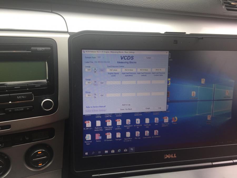

Ce parere aveti despre urmatoarele valor?...Presupunand ca am surprins in captura ceea ce trebuie.

Ceva de genul. Decat poze la ecran mai bine faceti log in treapta 4, apasati turbo in vcds cu urmatoarele:  rpm, rail pressure actual si cerut, quantity measuring control valve
