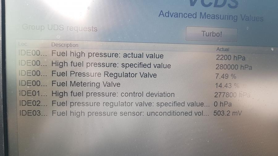

Astea sunt valorile pe contact
L.E.: am pus alta valva si valorile sunt la fel. Acuma ii dau sa bage la pompa din output test
L.E.2: La fel, nu vrea sa porneasca.
Sa se fi blocat injectoarele ? Exista ceva adaptare din vag pt inj ?
Modificat de qwk
Am patit si eu sa desfac regulatorul si apoi sa nu porneasca. Am amorsat de vreo 3 ori din VCDS dupa care am dat vreo 5-6 secunde la automat si a luat-o.
La 4700 hpa nu poate porni ,ar trebui aprox 250000 hpa .
Problema e pompa de inalte .
Modificat de EEXCALADE
Am incercat dar degeaba. Asta a fost prima chestie ce am facut-o
Pompa de inalte a cedat ,nu face presiune suficienta pentru a putea porni.Pompa trebuie inlocuita / reparata sau pus o pompa cp3

Cu ajutorul lui EEXCALADE, am reusit sa rezolv problema. Masina merge acuma. Se pare ca se blocase o valva/supapa in pompa.
Dupa ce am desfacut, curatat, suflat si pus din nou valva metering originala, masina a pornit perfect.
Multumesc din nou EEXCALADE, dar si racingparts pentru sfaturi si disponibilitate :)
Floro, posibil sa fi patit exact ca si la mine. Pompa este buna, functionala, dar supapa aia daca se blocheaza, nu mai face suficienta presiune si nu se deschid injectoarele.

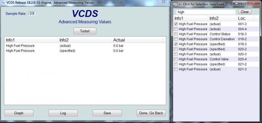

ECU la VAG arata presiunea in hecto Pascali, nu bar. dar 100.000 hpa = 100 bar

Am gasit Cr-uri la care VCDS-ul arata presiunea in bar

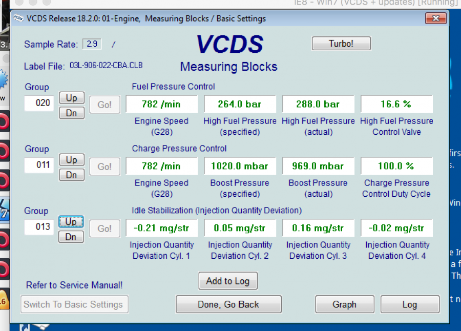

@EEXCALADE Am inlocuit toate 4 injectoarele, sunt noi VDO 2 codul cu S la final si 2 cu cod B. In continuare apare eroarea presiune scazuta in rampa permanent (P0087). In plus a inceput sa mearga rau la relanty, trepideaza foarte puternic. In prima zi dupa inlocuirea injectoarelor a mers putin mai bine, chiar in sarcina tragea mai bine, fara clantanit de injectoare. A doua zi totu s-a schimbat, injectoarele au devenit mai zgomotoase, trepideaza la fel in relanty. Valorile injectoarelor sunt groaznice 1 si 4 au  cu minus 0,8 - 1,2  iar 2 si 4 cu plus 1,3 - 2,3. Am verificat filtrul inainte de a schimba injectoarele si nu am gasit span. Ce-ar mai putea fi de inlocuit?

E posibil ca întreruperile la turații joase (1400-1800) să fie provocate de senzorul de pe rampă?
Nu dă erori pe motor, dacă accelerez totul e ok, filtrele schimbate, corecțiile la injectoare ok.
E normal sa oscileze presiunea la relati?
Mulțumesc anticipat!
Presiunea la relati nu trebuie sa depaseasca +/- 30 bar
+/- 30 bar față de specified?
control valve cum se interpreteaza?
pot să exclud rampa & co din căutarea problemei?
@Viorel S Piese precum : senzor presiune rampa,regulator presiune rampa ,pompa de medii...se pun noi deoarece NU se pot curata de span.
