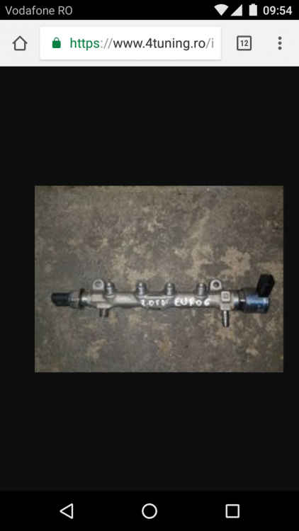

Buna ,@dimamugur!Am reușit să rezolv problema cu suturile la relanti și mașina sa se audă rotund .Am cumpărat rampa cu senzor și supapa de la un domn ce are dezmembrări din Piatra Neamț !Piesa a costa 250 de lei,evident sh,dar arata impecabila !De o săptămână mașina sta liniștită la relanti fara nici un singur șut !
Sal , VW23 asta e rampa cu senzor ?
Bună, Gavos! Uite aceasta este rampa cu supapa și senzor. Nu te uita ce scrie pe ea ca am luat poza de pe internet ca să îți arat. În stânga rampei este senzorul și în dreapta supapa.
Modificat de VW23
Regulatorul de presiune rampa si senzorul de presiune rampa se pun noi  OE sau Bosch.

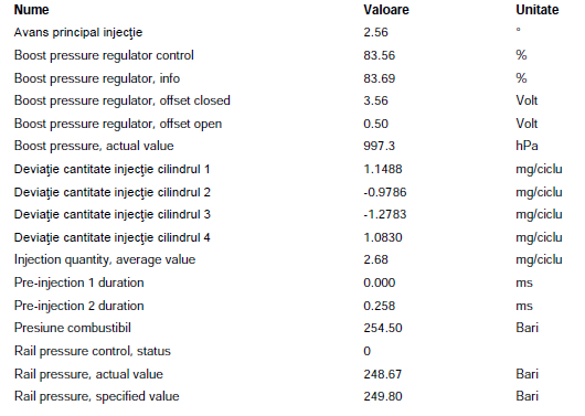

Salut, astazi cand am pornit masina am observat ca imi variaza destul de mult turatia motorului. Ideea e ca a tinut cam 2-3 secunde dupa care a revenit la normal.Inainte de a porni motorul am verificat bateria cu un multimetru din china si aveam cam 12.1 V dar nu cred ca are vreo legatura. Dupa ca a revenit la normal masina a functionat perfect si nu mi a dat nici o eroare pe tester. Am verificat filtrul de motorina si regulatorul, am atasat poze si un log la fuel high pressure( sper sa fie facut corect log-ul ). Tin sa mentionez ca log-ul l am facut imediat dupa chestia cu turatia si motorul era rece.
LOG : LOG-01-IDE00188_&2.CSV
Modificat de vwaddict
Nu am nici o eroare pe motor, este doar una pe centr. Electrica- intervention load management .

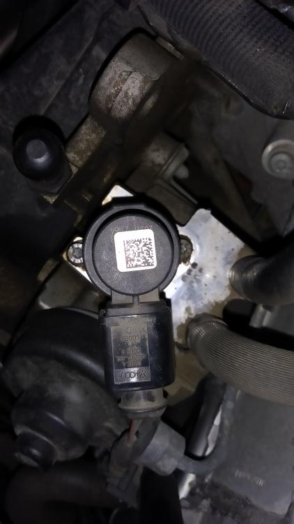

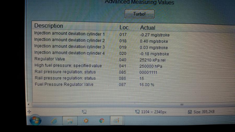

Spuneti-mi valoarea de la Regulator valve,se referă la regulatorul de presiune de pe pompa de înaltă?
FPR e ala de pe rail
Quantity measuring control valve e aia de pe pompa
Deci este regulatorul de presiune de pe rampa.Acesta poate fi influențat de metering valve de pe pompa? Adică dacă metering-ul este cam obosit poate trimite informații eronate către regulatorul din rampa?
Modificat de gabi_74
Eu voiam sa stiu exac :Regulator valve din poza atașată de mine care dintre cele doua regulatoare este?
