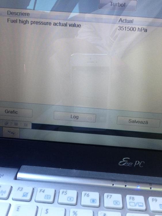

Putin peste 200 mii km ,nu a facut span dar nici presiune nu mai face
Se poate verifica cu VCDS-ul presiunea sau doar pe banc ?
pe engine, adv meas >Fuel pressure actual value, dar e valoare de moment, instantanee.
Trebuie sa ai High Fuel Pressure- specified value si Fuel Pressure actual value, asa cum a zis colegu eexcalade, cea specificata e cea corecta, o pompa CP4 din fabrica noua trebuie sa dea peste 250.000 hPa, gen:
049   High fuel pressure; specified value 250000 hPa
143   Fuel high pressure; actual 257400 hPa
Nici mie nu mi da tot timpul 250.000 dar nu a scazut decat rareori sub 200.000, de obicei pe decelerare brusca. E foarte interesant de urmarit parametru acesta in mers , eu asa mi-am dat seama in ce plaja de turatii se simte motorul cel mai bine:)
Este o valoare corecta ? Oscilează între 349-351.500 hPa
