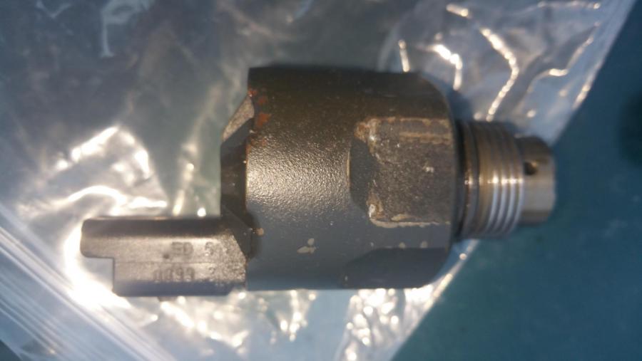

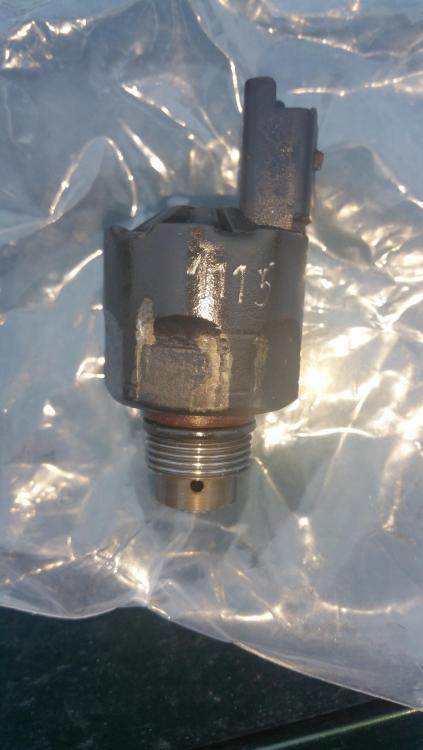

Cum eroarea mea este P0087 Fuel Pressure To Low, schimbat totul ce tine pe sistemul de alimentare, am o intrebare este cumva vre-un regulator de presiune unviversal ce merge pe motoare 1.6 dar si 2.0? (motorul meu este 1.6 cayc)
Desi astept recallul de la VW, cineva mi-a adus un regulator de presiune si spune ca merge pe orice Common Rail si ca este piesa de proba cum au cei din reprezentanta.
Regulatoarele de presiune rampa sunt diferite de la 2.0 la 1.6 .Nu e piesa din poza,nu exista universala
