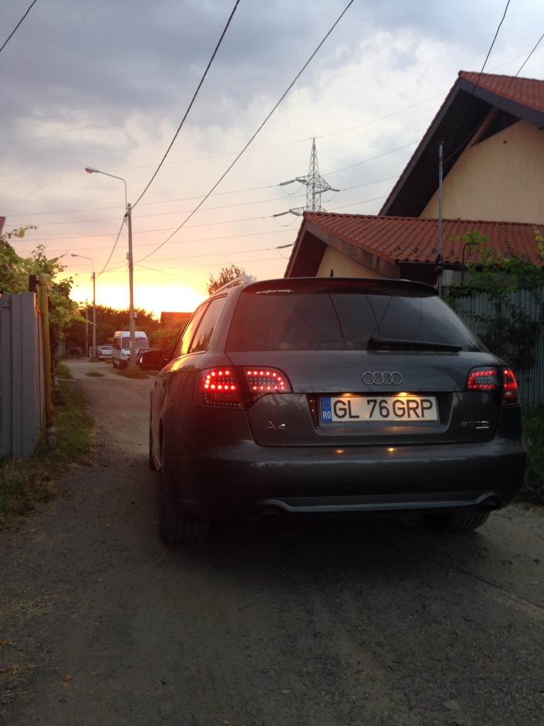

Gata, am rezolvat si cu piuiturile. In sfarsit nu mai piuie nimic la pornire :). La lumina de numar de pe hayon, mai precis la amandoua s-au rupt prinderile de plastic de la contactul electric si le-am rezolvat cu gluegun-ul. Asa ca daca aveti lipsa de contact electric la becurile de la numar vedeti sa nu fie rupte plasticile de langa contact, care se "coc" de la caldura si cedeaza.

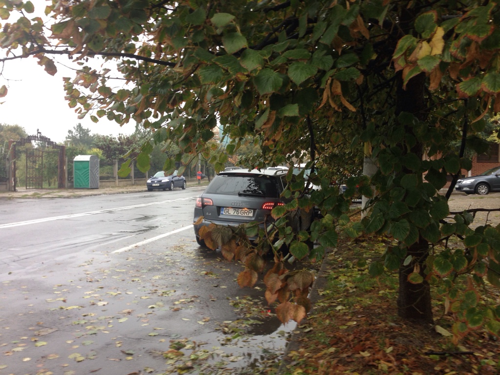

Desi am spalat masinile ieri, azi nu a plouat. Decat de la Braila la Bucuresti :).
Fix cand am parcat si se oprise ploaia de 10 minute, unei ciori i-a explodat tartita [emoji35]
In rest ce pot sa va mai spun, anvelopele Nexen se comporta foarte bine pe ploaie, chiar torentiala (140km/h) si de asemenea ultimii 30 de km de A2 spre Bucuresti sunt penali, am tras pe banda de urgenta sa vad daca am pana ceva, dar asa se aude "asfaltul"...

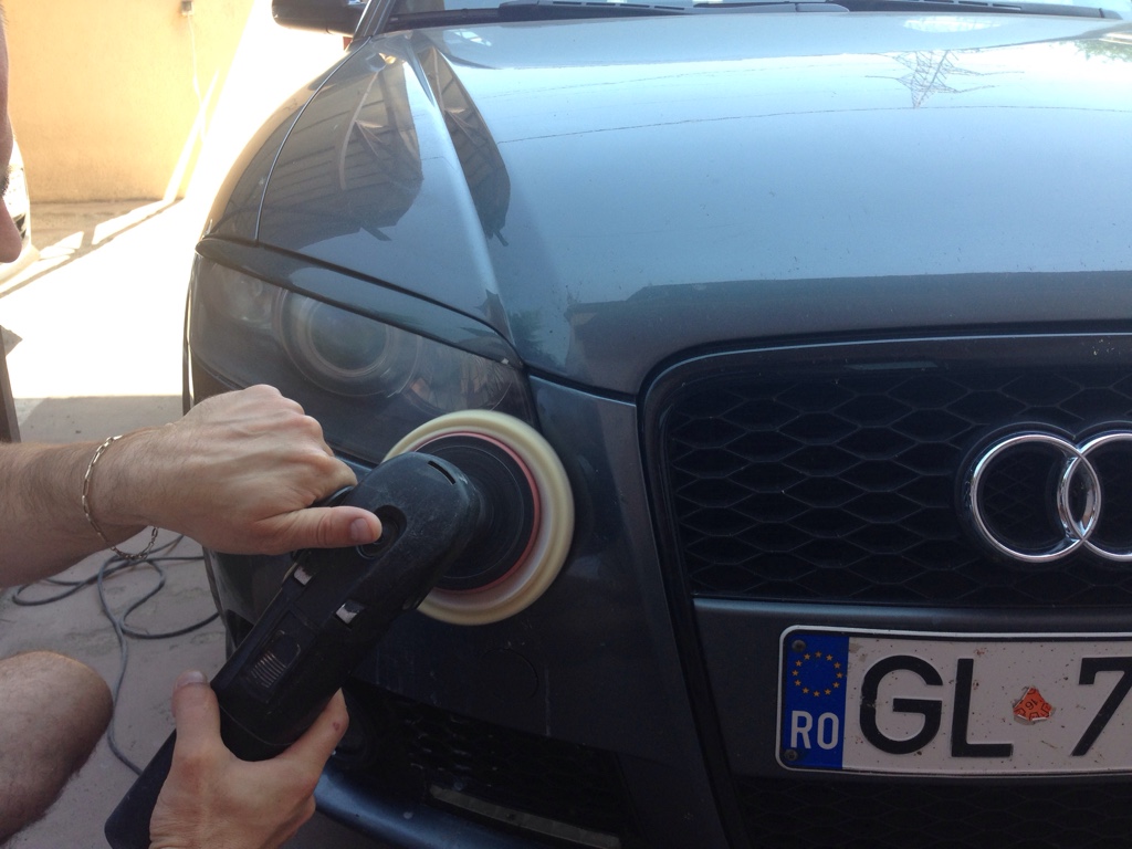

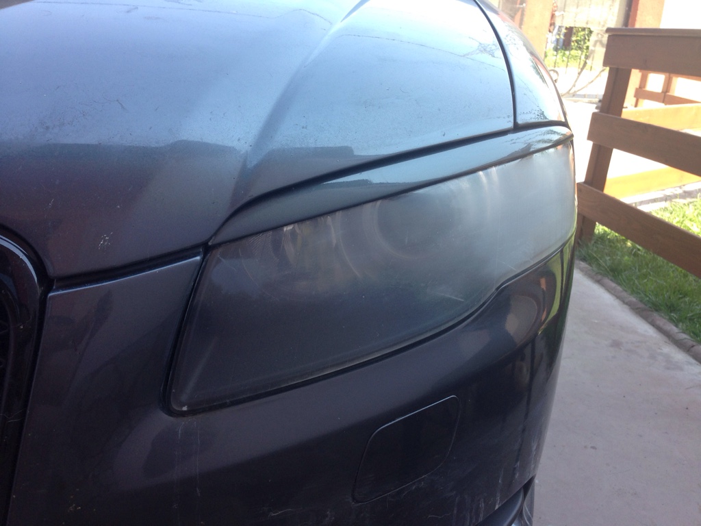

Azi am "lustruit" putin farurile si totodata am schimbat DRL-urile de pe grilele de la proiector intrucat nu se mai aprindeau. Noroc ca mai aveam un set cumparat :). "Sticlele" de la faruri sunt zgaraiate pe interior (cateva operatiuni le-am facut intr-un service, la inceput si am cateva dubii atat in ce priveste calitatea lucrarilor cat si o mica banuiala ca farurile nu sunt cele achizitionate de mine si au fost "inlocuite". Din pacate a trecut mult timp si fara dovezi...

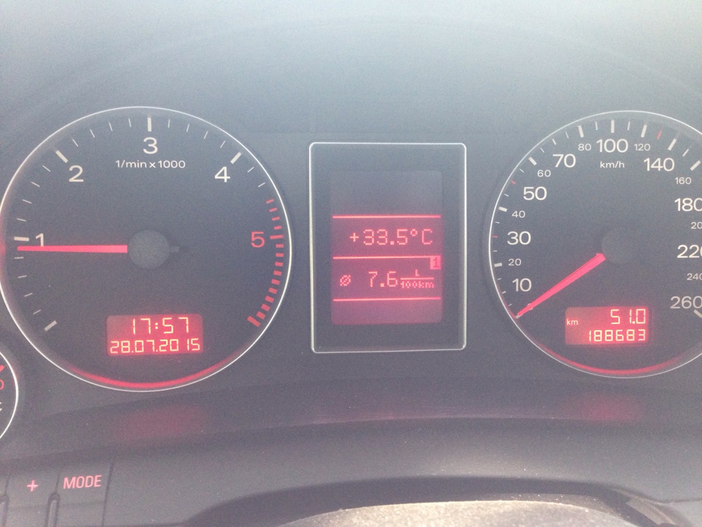

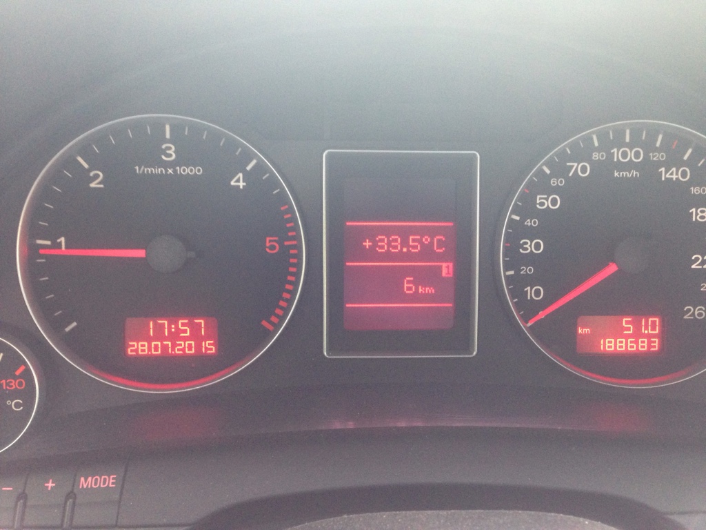

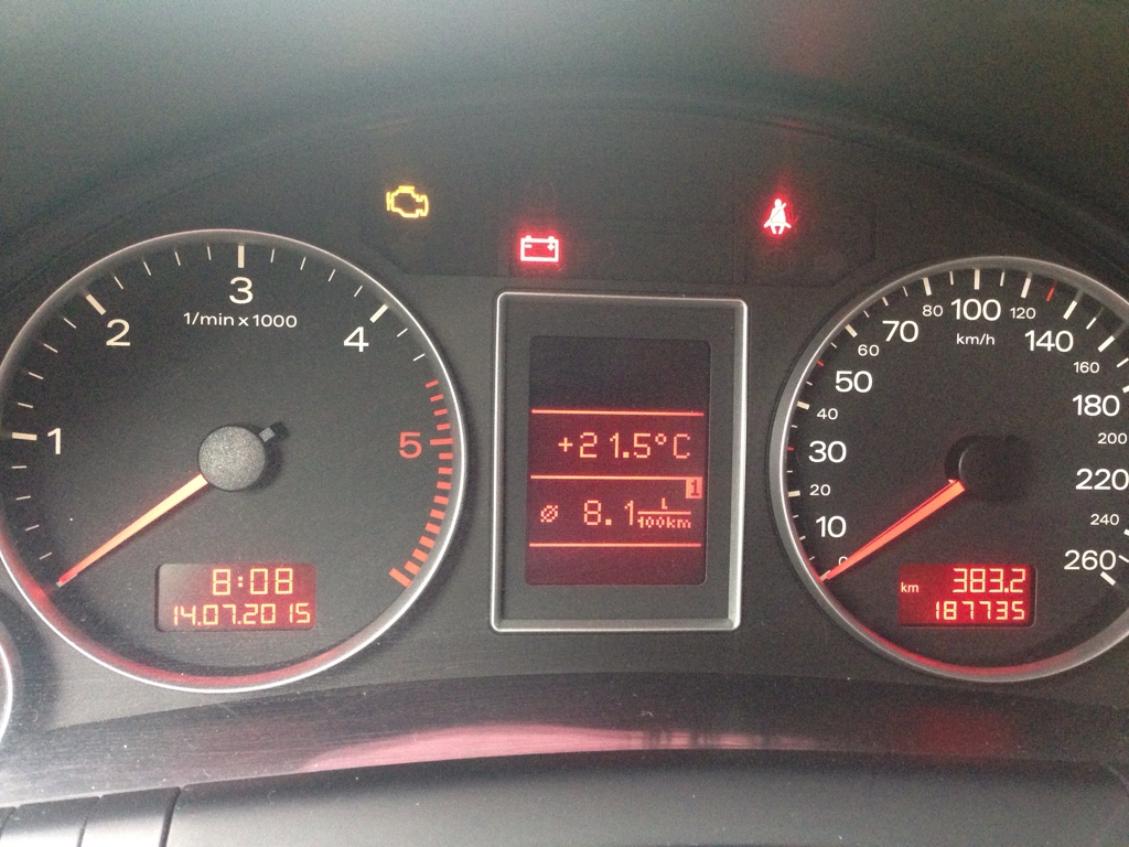

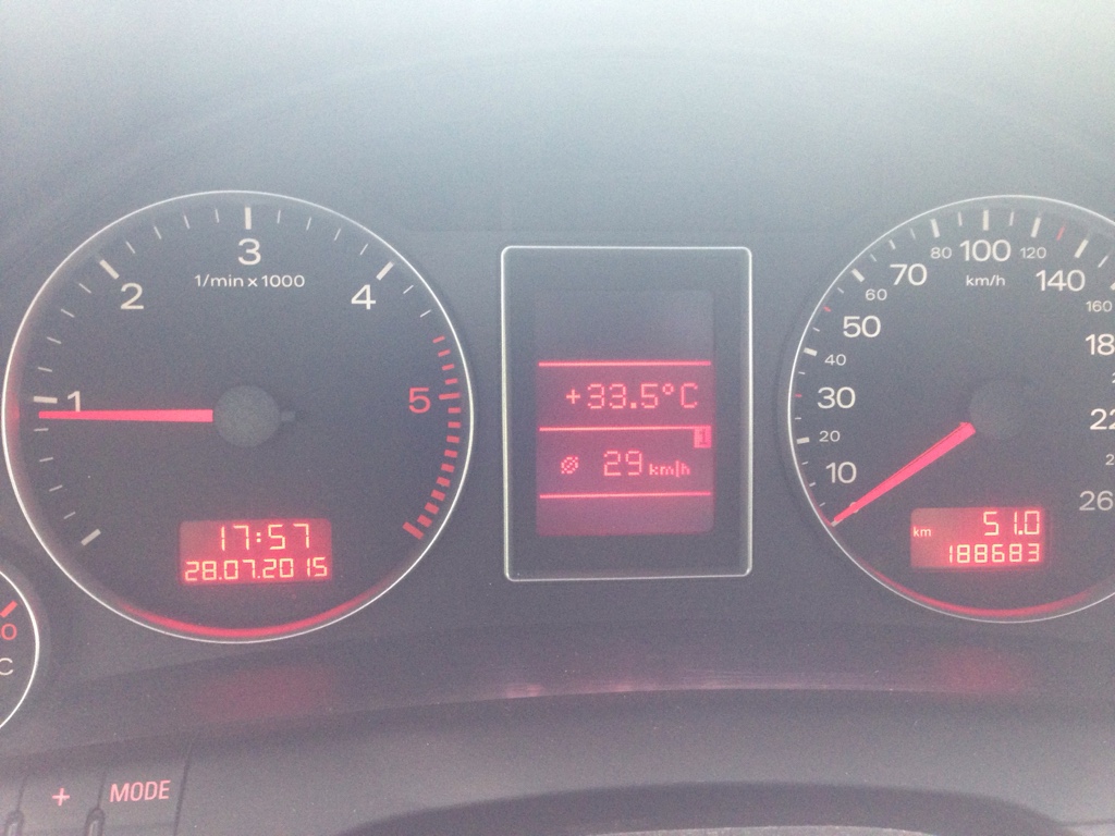

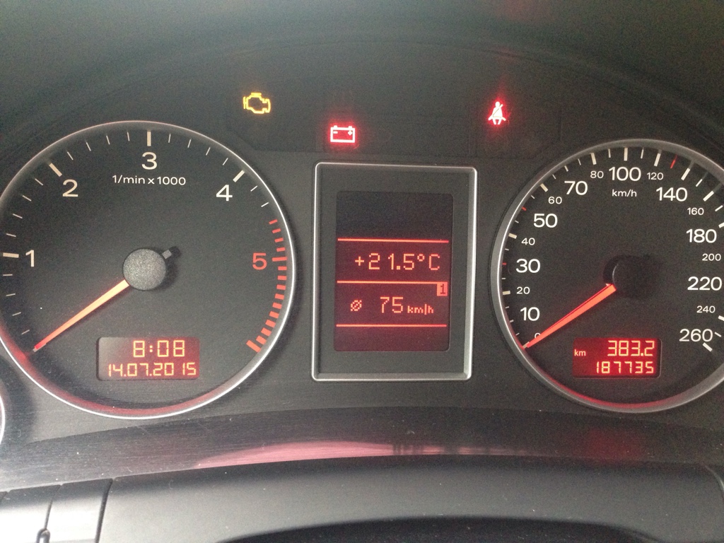

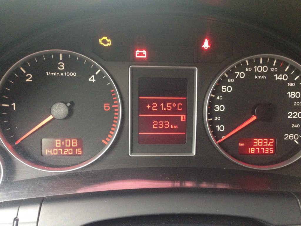

facem si noi o economie :P - green machine. In oras fara AC, condus economic :)

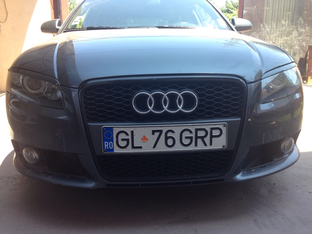

Da. Grilele le-am bricolat eu :). Nu sunt 100% incantat de aspectul fizic, ar mai trebui lucrat, dar sunt functionale si se vede bricolaj doar de aproape. :)

Aaaa... la cea de la radiator te referi. Aceea e grila de RS4 neagra :). E direct swap intre RS4, S4 si S-line la A4. La aia nu am bricolat nimic, am cumparat-o asa. La cele de la proiector am bricolat, cele de S-line nu au plasa fagure si mi s-a parut ca arata mai unitar asa cu plasa.

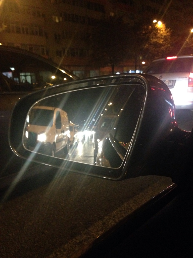

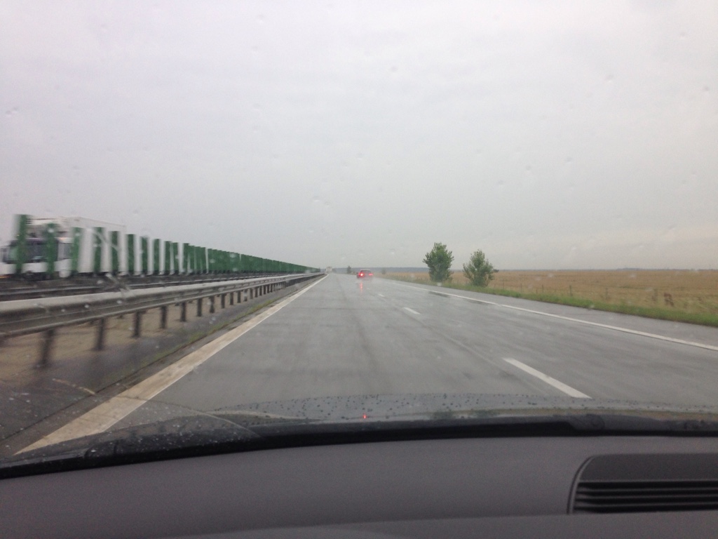

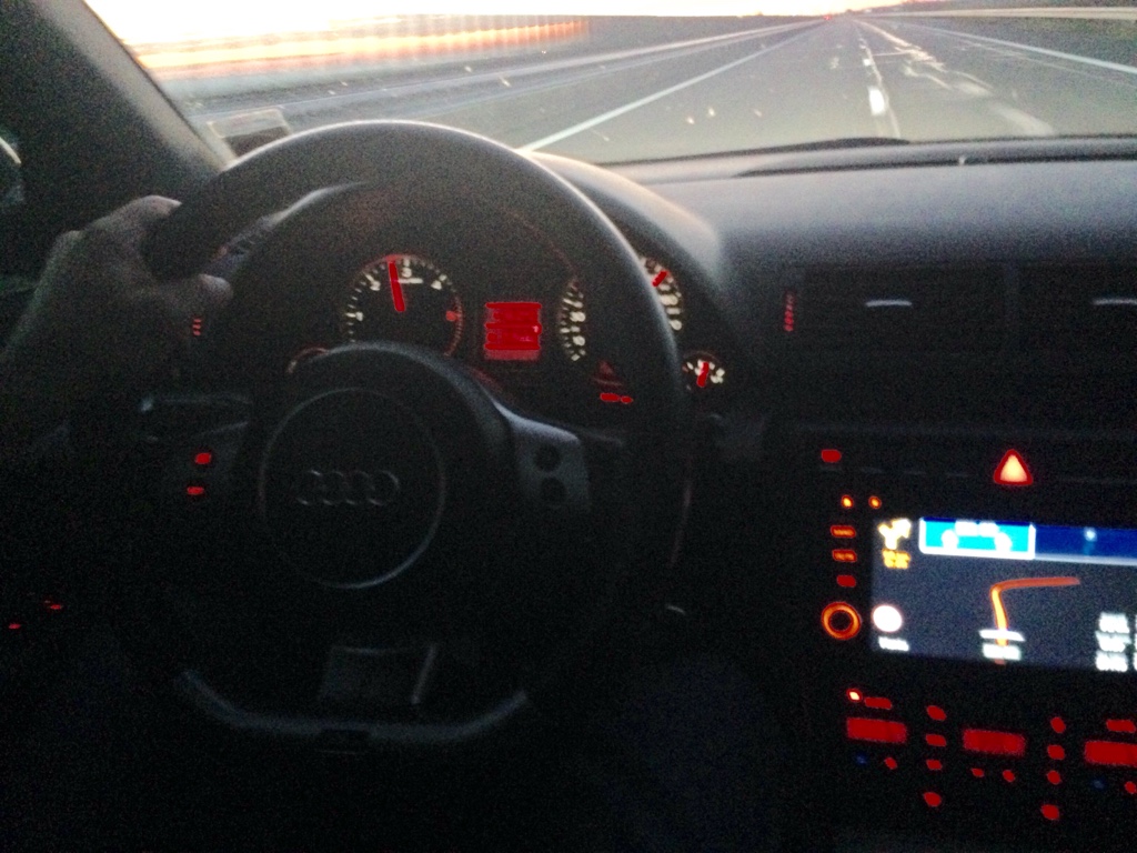

Am facut astazi cateva peisaje: pe A2 spre Bucuresti

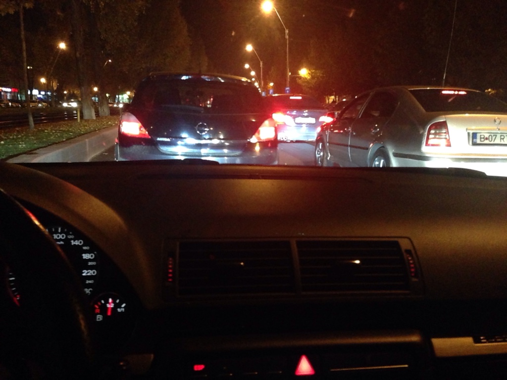

In Bucuresti, sectorul 3 pana la Henry Coanda, 26km in 52 de minute ... Wow
post-22674-14472799040326_thumb.jpg. post-22674-14472799152694_thumb.jpg. post-22674-14472799276053_thumb.jpg

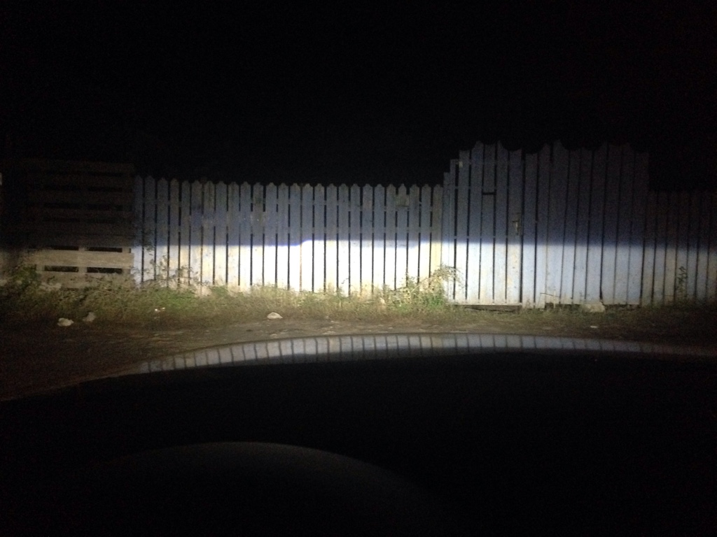

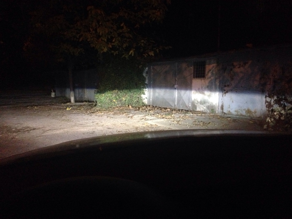

De vis :). De vis a fost si lumina xenoanelor mele (la propriu, nu in sens peiorativ ca traficul din capitala) care la versiunea 3 sunt foarte bune atat ca si focalizare cat si pe partile laterale. Practic faza lunga este inutila, sau e utila pentru flashuri si xenoane pe oala, in rest nu am folosit-o, desi am ajuns la 12 in Galati. Very happy :)
