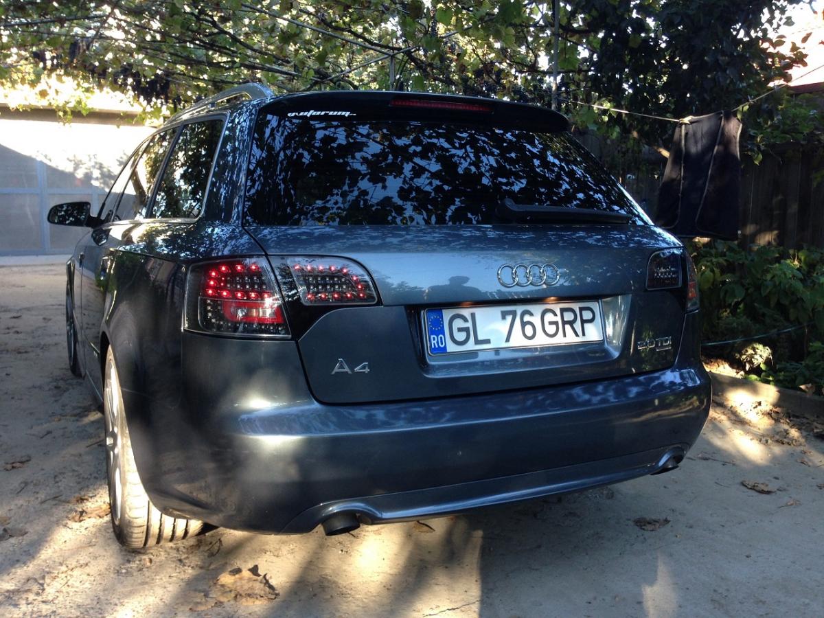

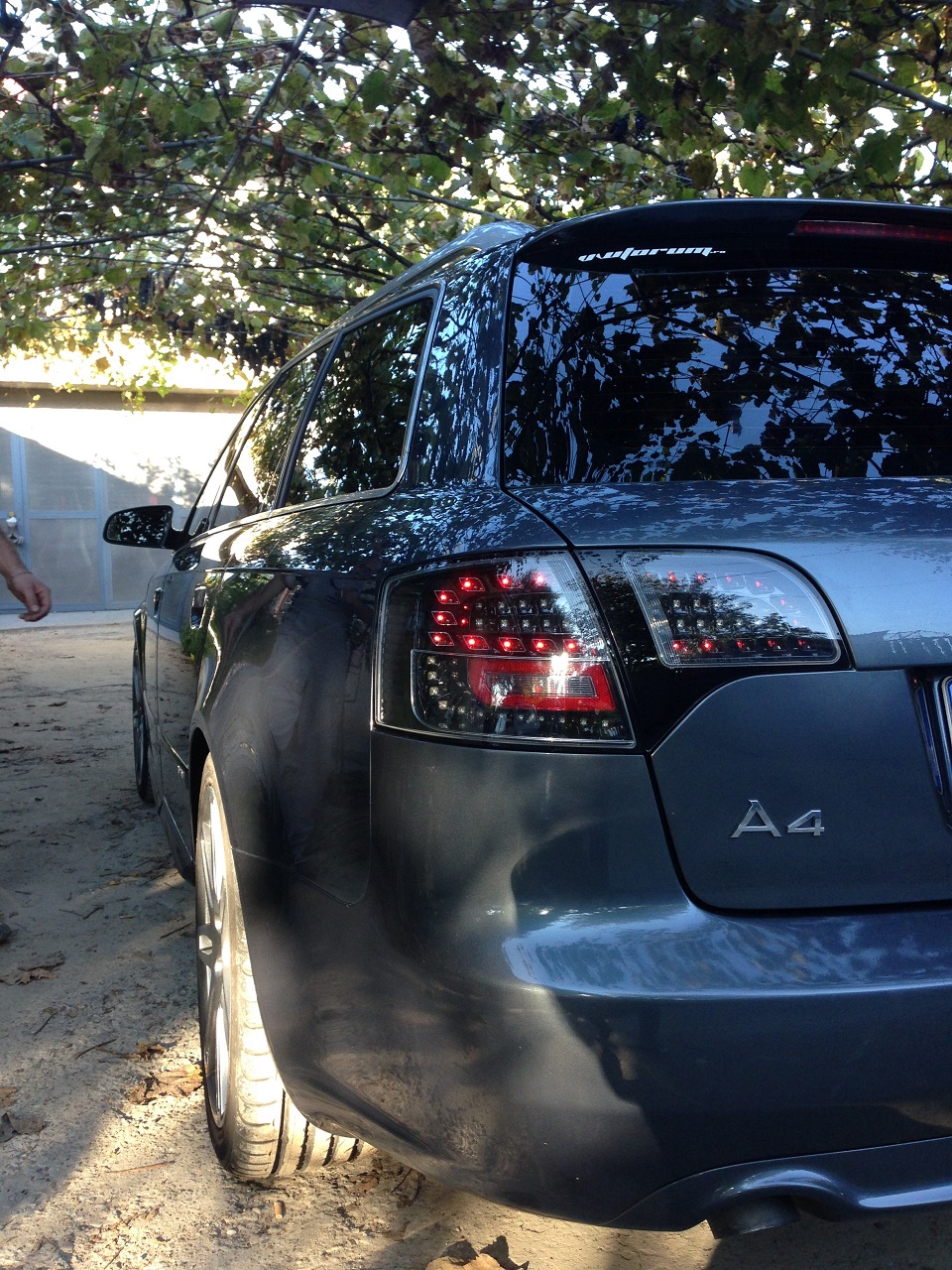

Nu am mai scris de mult, dar am mai rezolvat anumite chestii. Am schimbat triplele cu o varianta mai "deschisa", dar care nu mai da erori. De asemenea am rezolvat si eroare de la becul de la numar. Am pus si capacele de la spalatoare, momentan am renuntat la retrofit-ul spalatoarelor de far. Am mai bifat si o revizie, schimbul de consumabile cu ajutorul lui Volskman (multumesc) si am trecut de 180.000 de km.
Mi s-au defectat led-urile de la Daylight, in sensul ca se aprind foarte slab. Am gasit altele si maine o sa le montez in locul lor. E mai mult de bricolat si sper sa termin. De asemenea am cuplat si ultimul fir de la modulul de Daylight, care face o diminuare a led-urilor la 30% in momentul aprinderii fazei scurte. Bineinteles ca iar am dar o parte din bara, din grila si farul afara. "Multumita" celor de la booster care nu au facut chestia asta din prima, de cand le-am platit instalarea prima data (concluzia este sa nu mergeti la ei cei care sunteti din Galati pentru ca sunt niste amatori si habarnisti). Nici eu n-am stiut ca am asa ceva la modulul existent, pana mi-a venit modulul nou (n-am stiut daca sunt led-urile defecte sau modulul asa ca le-am comandat pe rand pe amandoua) si am vazut schema de pe el si apoi am vazut firul necuplat la far. Este o chestie foarte utila intrucat led-urile sunt destul de luminoase, iar seara prin diminuare nu mai sunt asa deranjante. Am sa fac un filmulet dupa ce termin cu bricolajul...

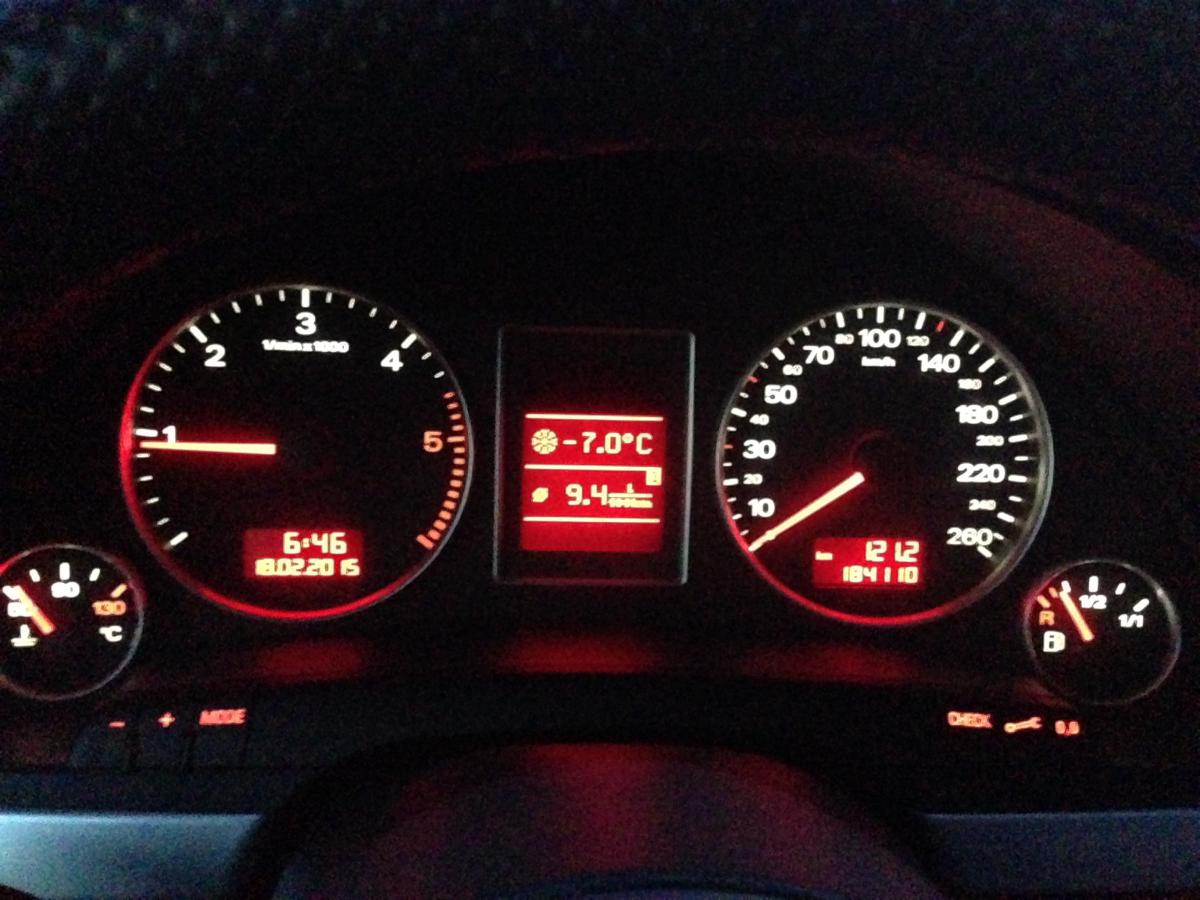

N-am mai scris de ceva vreme, pentru ca nu s-a intamplat mai nimic :). M-am dat pe zapada la noi cand a nins, in sensul ca am facut-o pe plugul de zapada jumatate din strada, in singura data cand a nins la Galati. In decembie am schimbat bateria, cu o Varta cu curent mai mare de pornire, intrucat nu mi-a pornit o data la frig, asa ca acum pornesc la sfert :). In plus am dat curent si Gol-ului care de doua zile, de cand s-a racit refuza sa porneasca fara cabluri (azi chiar nu a pornit deloc, nici dupa 4 incercari..). Am reusit azi sa ma apropii de consumul declarat de fabrica 9.3/5.4/6.8 sa nu mai fie oamenii carcotasi ca nu se poate :). Si asta dupa ce a stat 25 minute pornita, cu incercarile de a porni Golf-ul, dupa un drum de 7 km. La 7.30 deja consumul se duce spre 10.5-11 in functie de cat stam la semafoare si de ce viteza prindem in trafic.

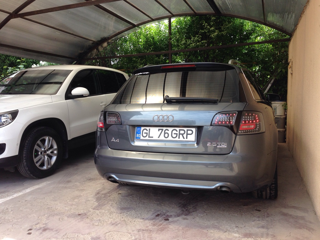

Comanda a fost facuta, in iunie-iulie, cu prima ocazie trecem la versiunea a treia de faruri si a doua de proiectoare. De asemenea trec si totul pe led in interiorul Tiguanului pe led. Abia astept.

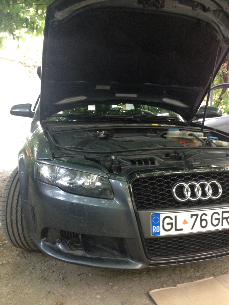

In asteptarea modificarii farurilor, am mai bifat o lucrare :). Am schimbat caseta de directie, o aveam in casa de 7-8 luni si n-am reusit din diverse considerente sa ajung la service sa o schimb. Initial am montat o caseta sh, cumparata de pe la Roman si vanzatorul m-a asigurat ca nu are joc, dar surpriza dupa montare era foarte stransa (nu revenea usor volanul la bracare), iar dupa slabire am vazut ca avea de fapt joc... Ok, inca un experiment nereusit, am luat alta cu gandul sa o schimb si de atunci am tot zis ca ma duc la service, apoi a venit iarna si am tot amanat problema. De ieri am rezolvat-o si masinuta mea nu mai are joc la directie. Pe macadam cam batea si pe autostrada la viteze mai mari trebuia sa fac tot timpul corectie, ceea ce era obositor si deranjant. Bine ca am scapat si de asta.
Astept cu interes polishul de zgaraieturi si retusul elementelor zgaraiate mai adang si sper sa "scap" mai mult timp de data asta. Ma exaspereaza cand dupa fiecare spalare mai vad cate un punct, cate o "portiera", "sacosa". Si bineinteles sa dau bara jos ca sa umblu la faruri. Ce dracu n-or fi gandit si nemtii astia de la Audi 3 suruburi la far fara sa scoti bara nu inteleg, la Ford am vazut ca se scoate doar grila, iar la Tiguan parca tot asa.
si la golf scoti bara sa scoti farul.
la touareg in schimb ai un singur surub, accesibil cu capota ridicata si apoi tot farul iese pe sine.
lasa...zi mersi daca poti schimba becul fara sa dai roata jos.

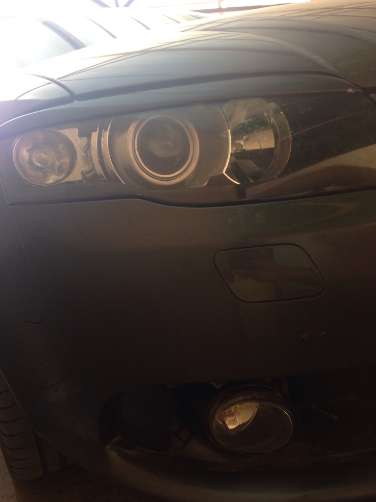

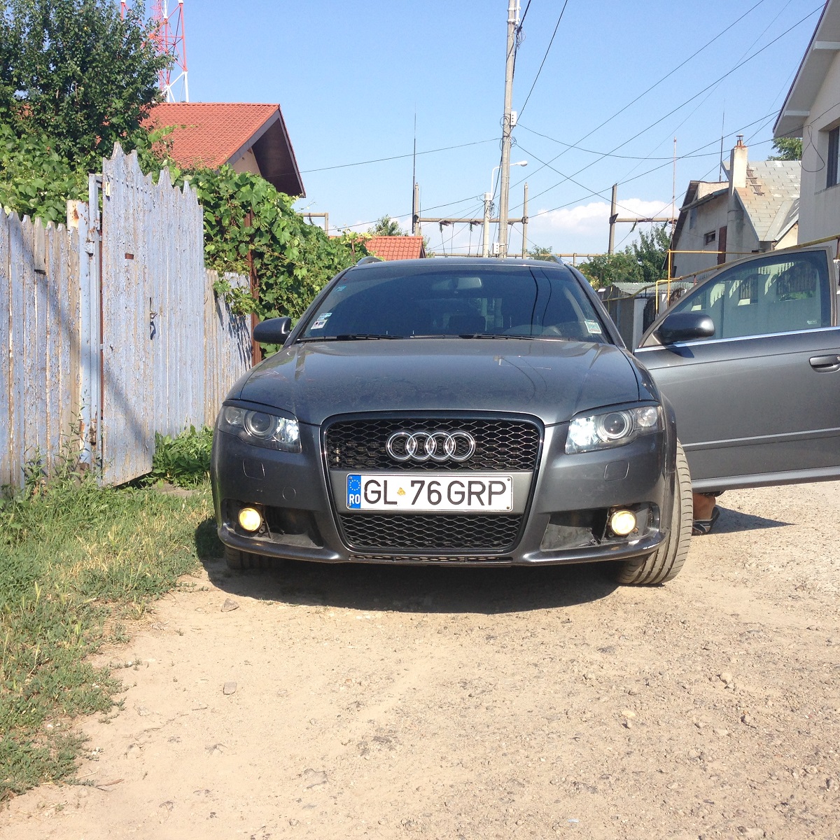

Ok, ma apropii de final. Am montat si reglat farurile, in sfarsit sunt multumit de cut off. De asemenea pot sa dau flash-uri fara sa mai pornesc faza scurta, multumita colegului MRC, caruia ii multumesc si aici inca o data.
Am schimbat si led-urile pe care le folosesc ca DRL si acum chiar se vad, celelalte erau mai lungi si nu se focaliza bine in oglinda, acestea sunt mai mici si se vad foarte bine.
Tot la capitolul xenon, am trecut pe balasturi de 55 w fast start iar lumina este incomparabila.

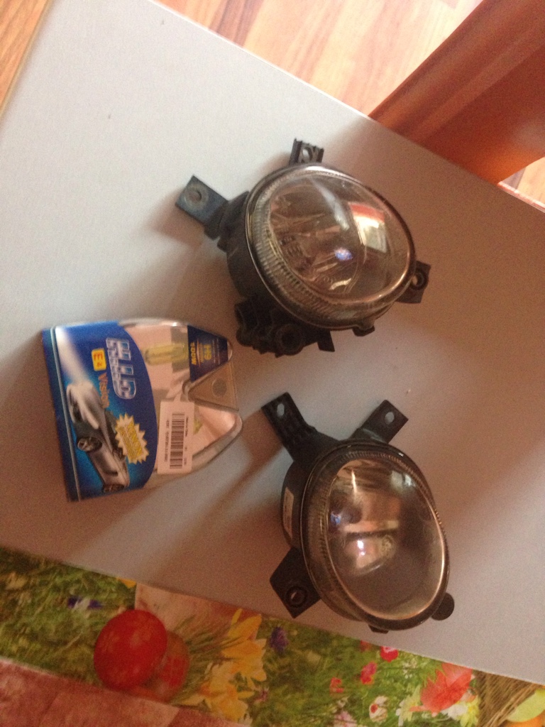

De asemenea am renuntat la folia galbena de pe proiectoare in favoarea unor becuri 3000 K, dar H9 nu H11. Conversia e foarte simpla si dureaza 2 minute, inca nu le-am pornit sa vad cum sunt, o sa le vad deseara.
Am scapat in sfarsit de enervantele bip-uri de la pus contactul, pentru ca nu imi mai dau eroare balasturile. Ca o ironie a sortii acum imi bipaie bec ars numar :), pe parte stanga nu se aprinde, desi am schimbat becul, banuiesc o pana de contact si trebuie sa ma ocup si de asta.
