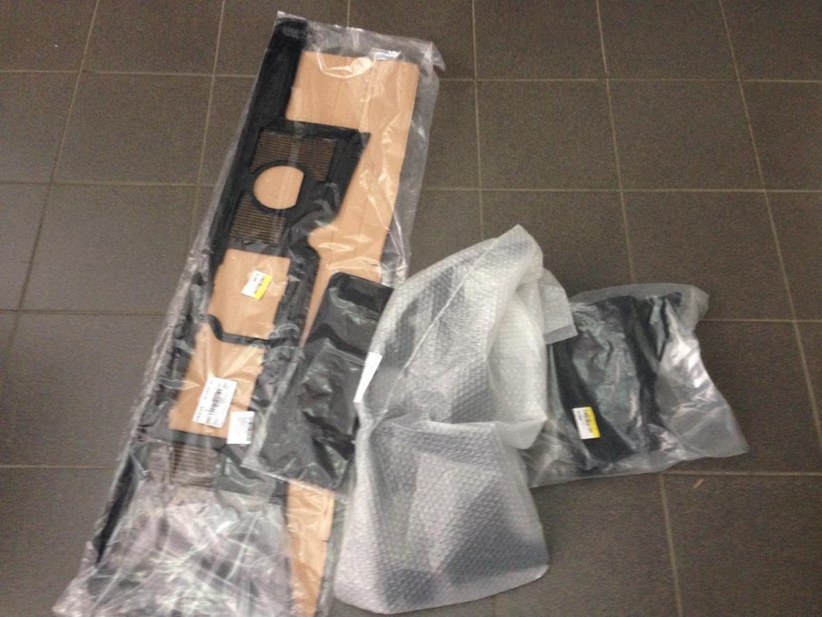

Cu putina chinuiala, mai ales la pedala de ambreiaj am reusit sa trec pe RS4 look :). Daca va apucati sa scoateti ornamentul de pedale trebuie sa aveti multa rabdare si spatiu imprejur sa puteti injura cu spor :D. Si ori un feon, ori o suflanta cu aer cald ori le bagati in apa fierbinte sa le puteti monta mai usor.

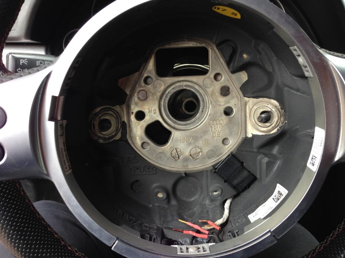

Daca tot bate un vant rece afara si eram in forma tehnica maxima :) m-am gandit sa scot si volanul si sa-l inlocuiesc. Citisem eu ceva ca nu e mufa la fel, dar nu ma dumirisem inca, acum m-am dumirit. Difera una din mufe, nu stiu daca pot sa o conectez asa, nu am fortat nimic, poate mai gasesc idei de montaj pe la voi, ne mai docmentam.
Acum ca am mai citit, am constat ca pot sa montez si tempomat fara modificari prea mari, doar cu codare. Avand volan cu comenzi nu mai trebuie schimbat nimic la coloana, doar maneta si capac asa ca ma duc cu gandul spre urmatoarea achizitie :). Asta dupa ce iau cauciucuri de vara, ca alea de anul trecut nu cred ca mai merg.

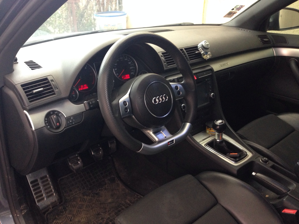

Gata! Cu cateva indicatii pretioase de la Al Bundy caruia ii multumesc si pe aceasta cale, am reusit sa-l montez. Mai am veva mici inadvertente, dar impactul vizual s-a schimbat maxim pentru mine cel putin. post-22674-1393680839518_thumb.jpgpost-22674-13936808492932_thumb.jpgpost-22674-13936808582654_thumb.jpgpost-22674-13936808658663_thumb.jpg
Ce bine poate sa arate interioru cu noul volan si cu pedalele  :icon_thumleft:  ar merge si un bloc de lumini cromat :D
Stiam eu :D. In ochii mintii prindea contur, dar abia azi dupa ce am pus si volanul s-a intregit aspectul. Ma gandesc si la comutator si la butoane de pe usa, dar poate mai incolo. Urmeaza, peste doua saptamani sper (trebuie sa-mi mai vina ceva) sa modific definitiv farurile, in versiunea a doua :). Imi mai trebuie si cauciucuri de vara noi, plus revizia asa ca trebuie sa ma "linistesc" putin la capitolul cumparaturi. In plus am de gand sa termin retrofitul cu spalatoarele de faruri ca nu-mi plac gaurile alea acolo. Dar cine stie :), de pinde ce mai vad pe ebay, sau pe in alta parte :D

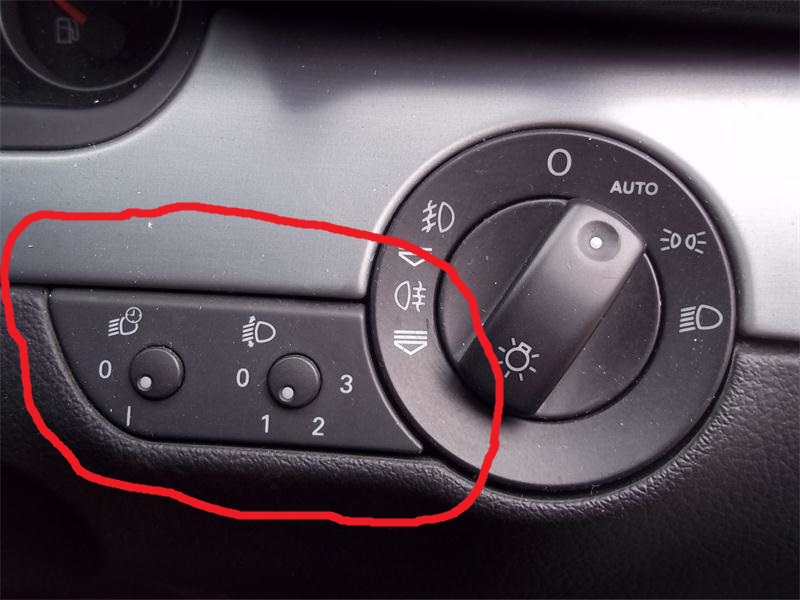

Are cineva idee ce cod are piesa inconjurata cu rosu din imagine? Dar modelul pentru volan pe stanga, nu pe dreapta ca in imagine. Multumesc anticipat.

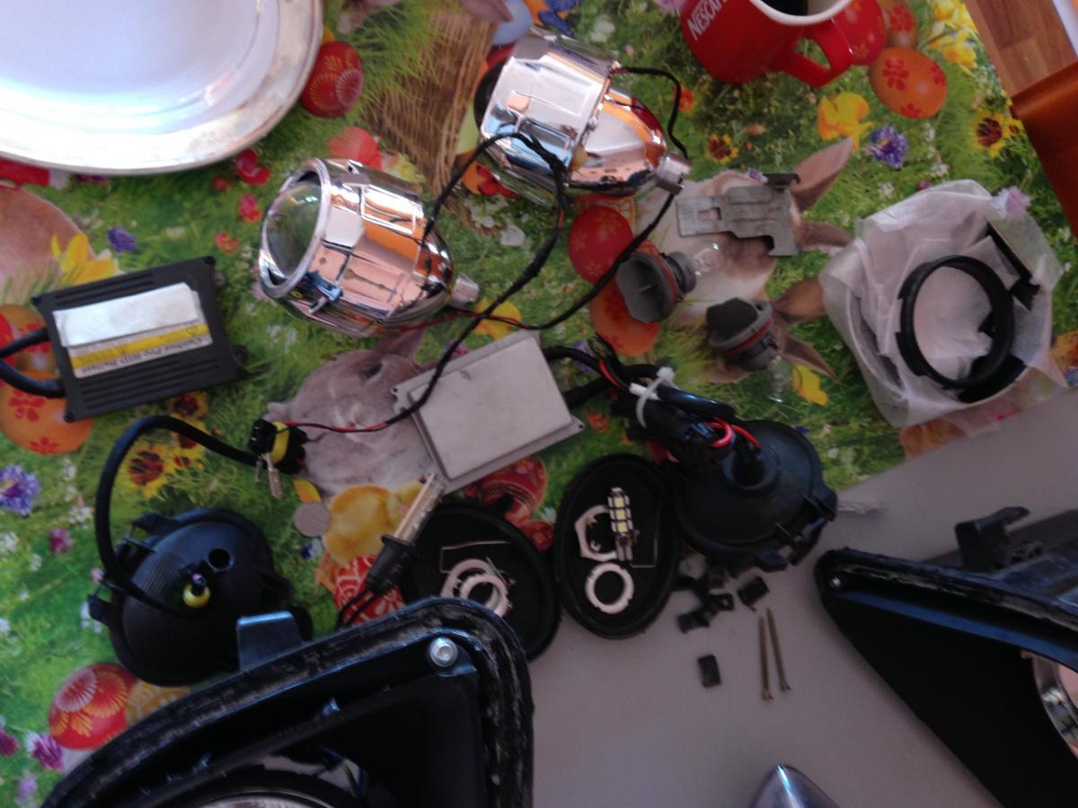

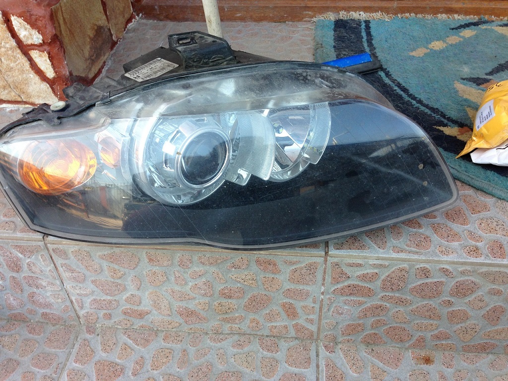

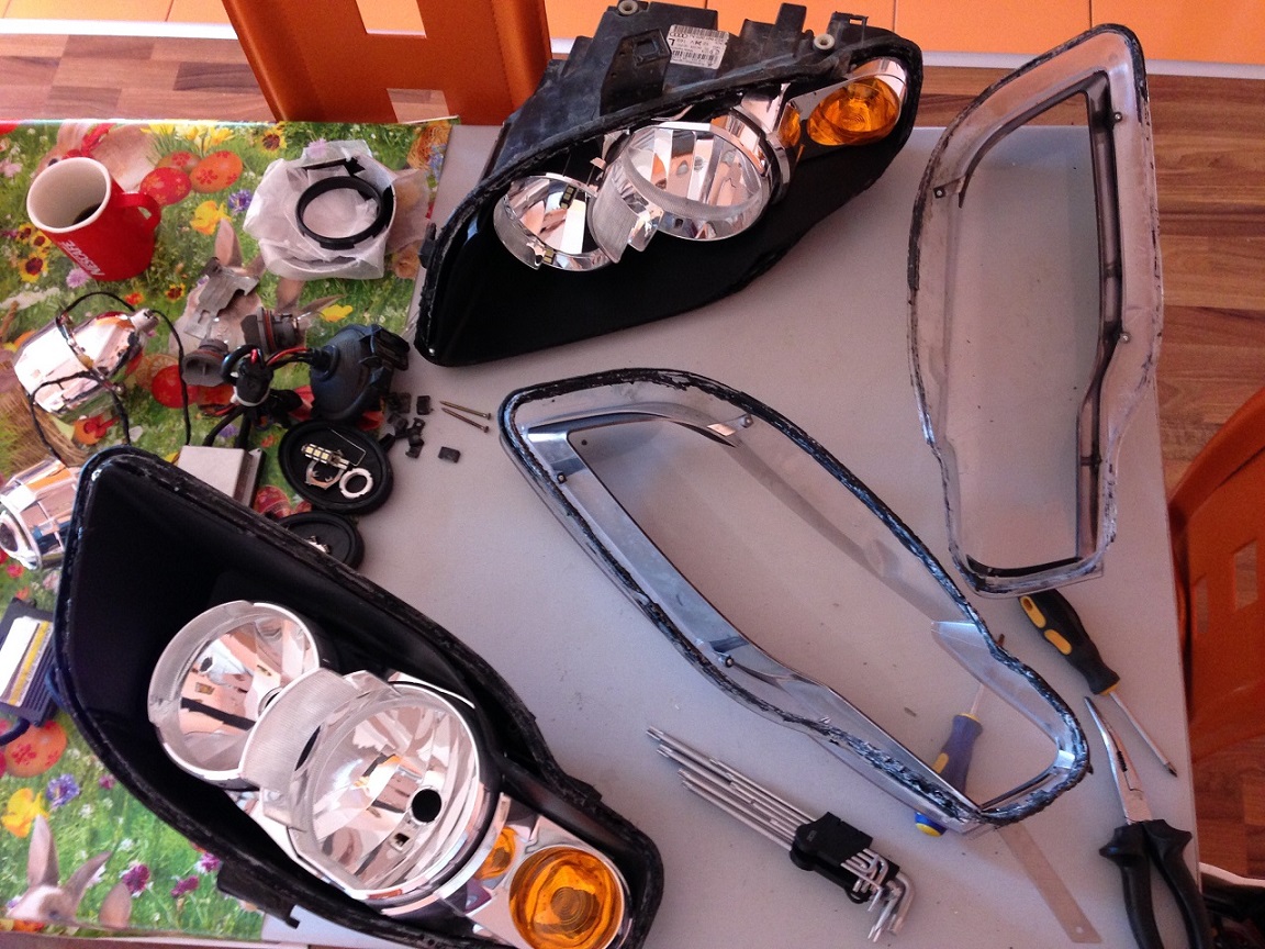

Daca tot a fost soare azi si stransesem si piesele necesare m-am apucat de treaba. In schimb a batut vantul neasteptat de tare. Nu va arat tot ce am facut, ca mai am deseara o parte si maine o parte, dar asa un preview mititel.
Prima concluzia: Exista o firma in Galati care se numeste booster unde sa nu mergeti niciodata. Am descoperit ca ornamentele de la lupe care trebuiau prinse cu 4 suruburi fiecare au fost prinse cu plastic lichid, care s-a intarit ca dracu si o chestie care trebuia sa-mi ia cinci minute mi-a luat o ora. Neprofesionisti total, nu va recomand sa incercati nimic la ei, desi eu am facut cate ceva, constat ca atunci cand aud o parere avizata sau ma lovesc de ceva facut de ei, este un mare sau mic bullshit. Statia suplimentara pentru subwooferul suplimentar a fost legata la alimentarea statiei cu care a venit masina, asa ca atunci cand dau mai tare volumul subwooferului acesta se opreste din functionare - am aflat dupa ca firul este tras asa si nu direct de la baterie. Plus alte experiete cu AC-ul la Golf de vi se ridica parul in cap. De evitat.
Concluzia a doua: am luat niste ornamente de la firma http://www.kitbixenon.ro/xenon-auto/lentile-bixenon/ornamente-bixenon/ornament-bixenon-iris si ce credeti. Azi desfac tot ce mi-au trimis si nu reuseam sa bag un ornament de centrare in ornament. Uitandu-ma atent vad ca pe de o parte acest ornament era o idee mai mic de aceea nu intra inelul de centrare. In al doilea rand ornamentul avea cromul "sters" in mai multe locuri, ca si cum ar fi fost expus si pipait sau frecat cu ceva. Le multumesc pentru teapa de 95 de lei cu tot cu transport. Si va recomand sa nu cumparati nimic de la aceasta firma de tepari. Era pus ornamentul sub cel sigilat si cu cromul integru, deci concluzia mea este ca au facut-o intentionat. Nu mai pot trimite ornamentele inapoi, ca as fi facut-o, dar le-am revopsit asa ca o sa-mi fac treaba cu ele. Sfatul meu este sa nu cumparati de la unii care se preteaza la asa ceva pentru 60-70 de lei...
Maine pun pozele cu finalul operatiunii.

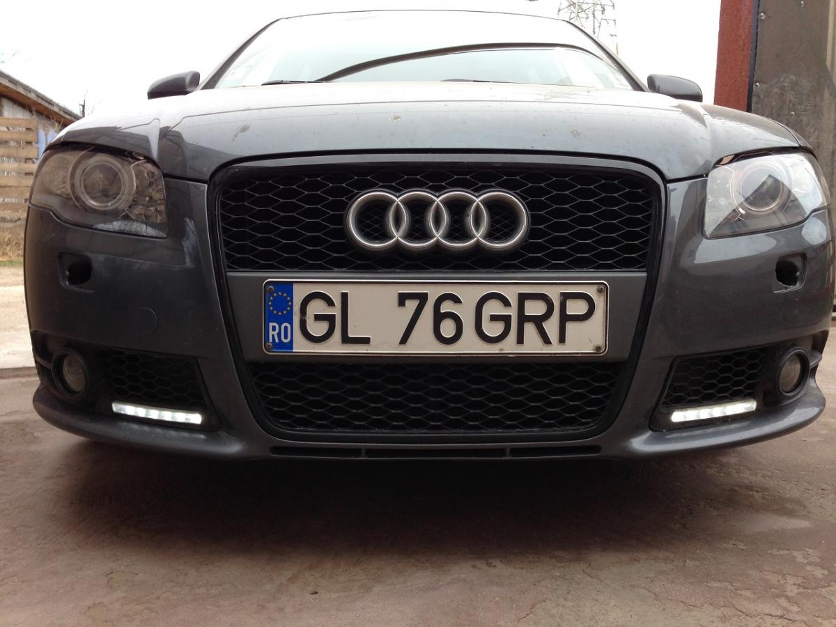

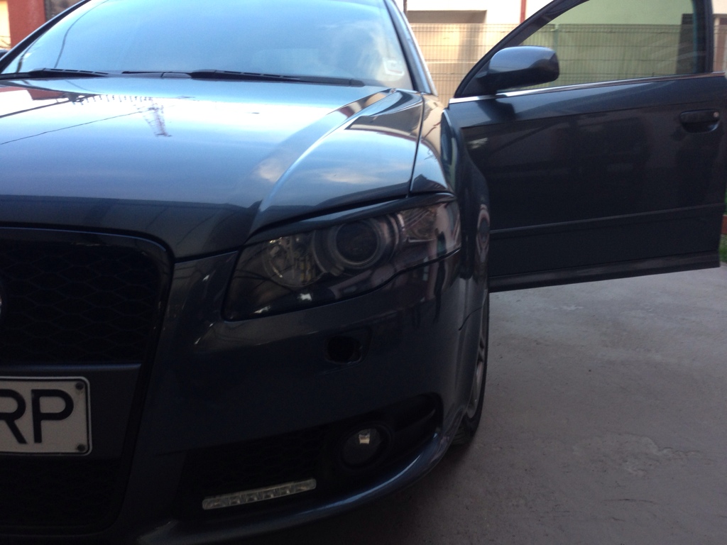

Si azi dupa cateva sfaortari am terminat. Nu stiu daca ma mai apuc prea curand de dat jos bara si altele :). Mai trecem si la altele. Deocamdata, desi i-am pus anulatoare de erori la droser, care sunt can bus pro, tot imi da eroare in bord. Colac peste pupaza am vrut sa pun led-uri la numar si bineinteles ca imi da eroare de bec ars, dar a ramas si stins becul chiar dupa ce l-am pus la loc. Am dat si cu spray, dar nimic.
La capitolul fata, exceptand instalatia de spalat, am cam inchis capitolul :D. Mai trebuie sa ma joc cu anulatoarele de erori ca vad ca ma tot piuie si nu inteleg de ce. Si acum pozele:

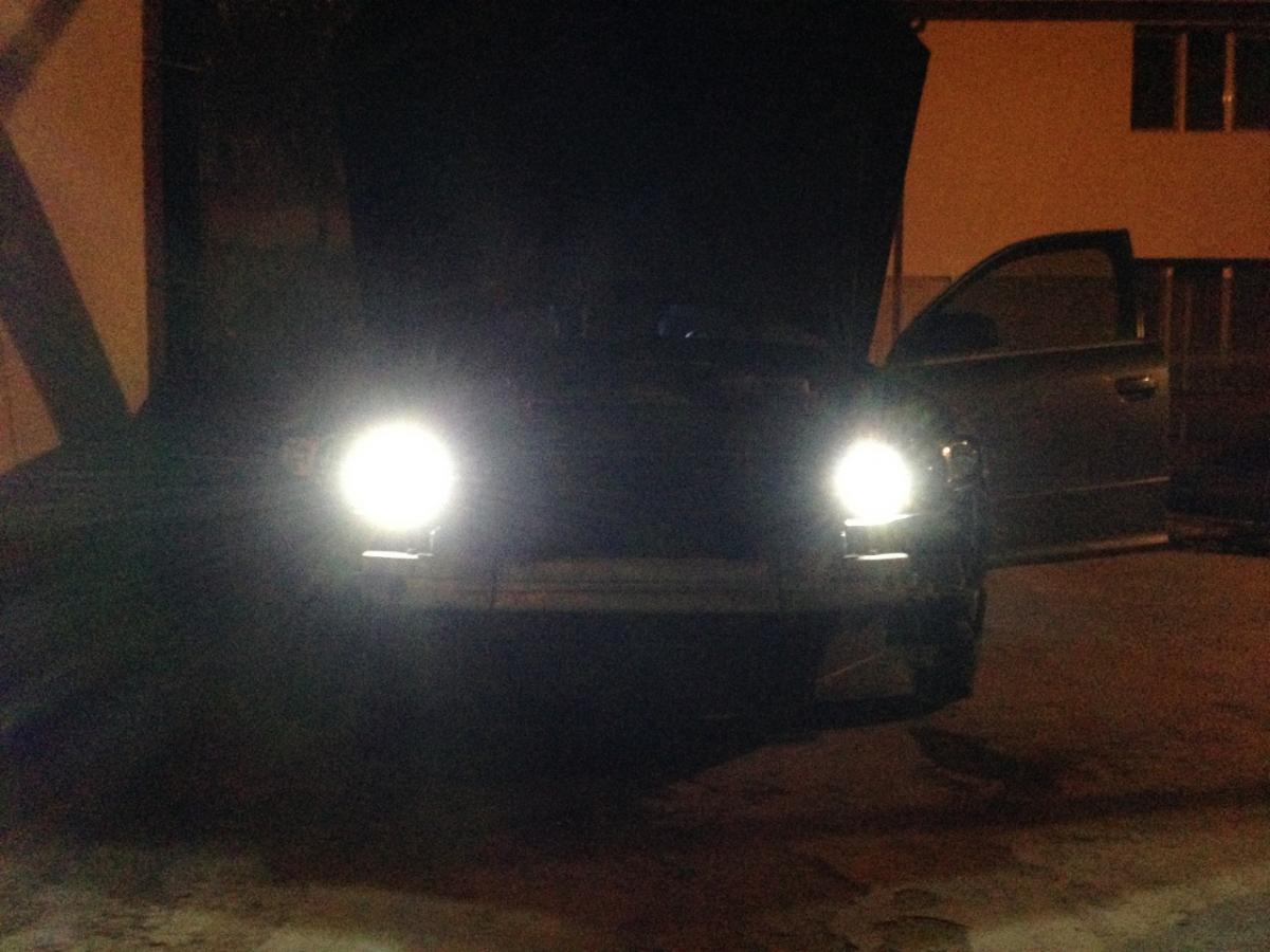

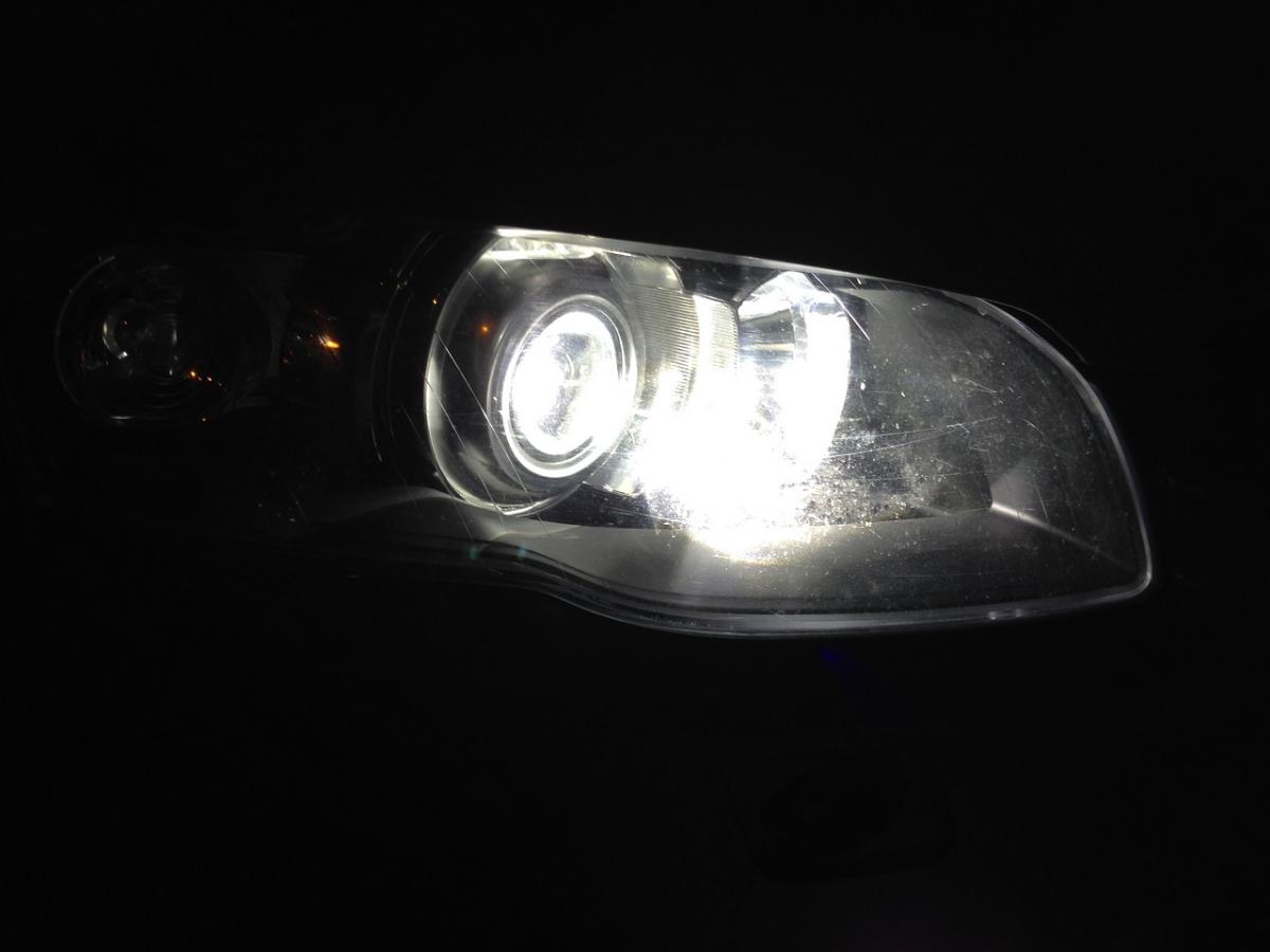

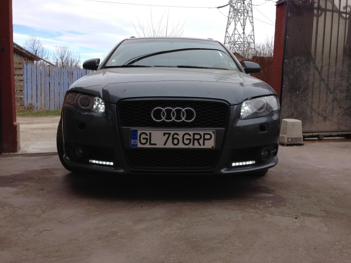

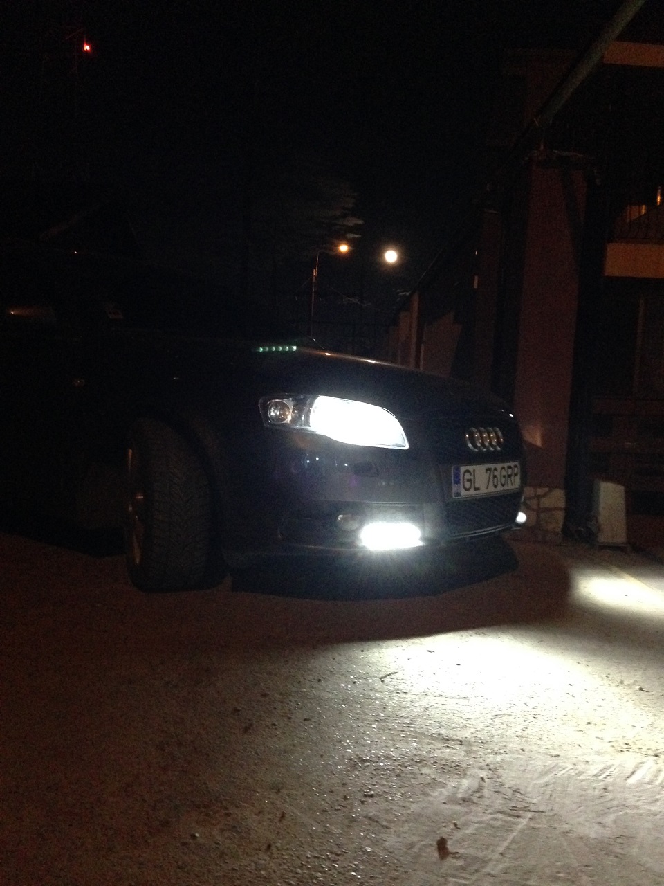

Cateva poze de noapte, pacat ca mi-a tremurat mana la prima, peisajul era foarte frumos cu luna plina iesind din nori :). In sfarsit am xenon-ul foarte bine reglat, lumina alba cum trebuie si aspectul pe care il cautam. Am comandat si anvelopele de vara si sper sa vina saptamana asta sa scoatem bocanceii si sa trecem la pantofi :). Nu inteleg de ce, desi i-am pus anulator de erori la far tot imi da erori. Oare sa nu functioneze? O sa mai incerc sa ajung la cineva care vinde asa ceva sa vad daca pun altele poate functioneaza si doar sunt defecte cele pe care le am deja...

Exact aceeasi interfata o aveam si eu in Passat pe sistemul audio.
Cred ca merita un polish farurile alea....
Ce Xenon ai pe ea? Ca imi place ca se vede alb..
@Megatron: exact la asta ma gandeam uitandu-ma in seara asta atat la poze cat si la faruri :). Cred ca urmeaza in curand o spalare temeinica si o polish-are la faruri. Am renuntat la idea de a mai face retrofit cu bi-xenon OEM pentru ca de data asta a iesit exact cum mi-am dorit atat d.p.d.v al luminii car si al look-ului cat mai aproape de OEM. Licitam la alte lucruri cu ocazia asta :)).
@xDaniel: Am lupe mini G5 bi-xenon cu bec H1 6000K. Si chiar se vede alb si pe jos :). Acum am alb la far, la pozitie, la DRL, la proiector, in masina si 1 lumanare din doua la numar :D.
Si 5 piuituri la plecarea de pe loc, pana acum aveam doar 3. Rezolvam cat de curand, dar deja incep sa urasc calculatorul lui B7...
