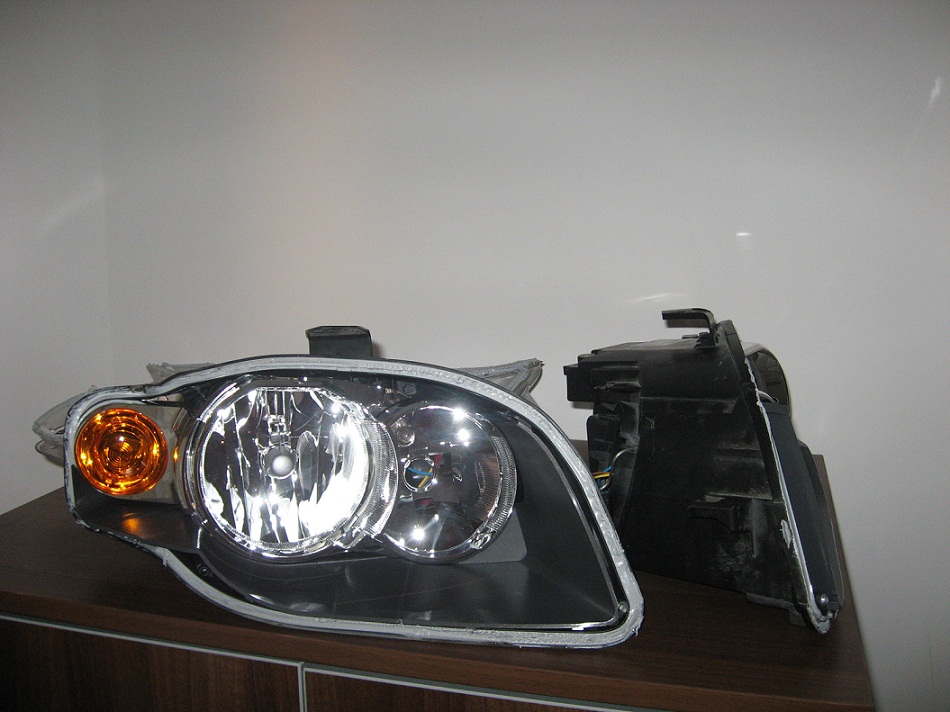

In acelasi timp am inceput proiectul cu farurile cu lupe bixenon. Deocamdata am primit farurile si le-am desfacut. A fost putin stres cu masticul dar cu rabdare le-am desfacut. Astept lupele si intre timp tot citesc despre integrarea led-urilor in far. Sper sa-mi iasa si asta cu LED DRL.

Dupa cateva zile de munca am terminat si cu montajul lupelor bixenon in far. Mai am doar cateva reglaje de facut ca sa bata perfect, deocamdata sunt multumit de cum a iesit. Poze:

Felicitari pentru retrofit :icon_thumleft: .
Nu poti sa activezi DRL pe becul de faza lunga? Evident cu o intensitate mult redusa.
Teoretic da. Se cumpara un modul care face din 12V doar 7V si atunci faza lunga devine un fel de DRL. Dar eu ma gandesc la un becoled pus in locul celui de faza lunga. Dar pana una alta cred ca am sa montez niste DRL pe led in grila de la proiectoare care sa se aprinda o data cu pozitia. Care pozitie se va aprinde o dat cu DRL-ul de jos si atunci se va vedea frumos. Iar ca functionalitate, in momentul in care aprins faza scurta sa se stinga DRL-urile.

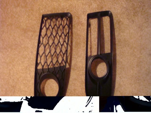

Stie cineva de unde gasesc grile de la proiectoare de ceata de RS4 mai ieftine de 50 euro? Ca ma bate gandul sa le modific pe ale mele din S-line in RS4 look. Dar nu stiu daca ies ca originalul... Saptamana viitoare plec in concediu la mare iar dupa ce vin montez grila de radiator de RS4 :pirat: si ar sari in ochi daca nu ar fi si fagurele jos. Cred ca ma apuc de mesterit sa vad cam ce ar iesi.
LE: Imi pare mie sau grila de RS e mai inalta? Are cineva idee pe unde as putea vedea niste dimensiuni? Acum uitandu-ma mai atent (si citind si pe net) par a fi diferite. Idei?

Cele oem de RS4 sunt diferite ca dimensiuni si bara e alta. Parerea mea ar fi sa iei si bara ca sa fie complet botul :D si sa nu incerci sa le modifici pe ale tale.
Modificat de The_Ego
Nu are ce face cu bara ca ar trebui sa schimbe si aripile fata :), uita-te ce evazate sunt..., frumoasa masina, s-o stapanesti sanatos si fara incidente!
PS si eu sunt galatean :P
@The_Ego: Ar fi fost frumoasa dar asa cum spune si kadettro trebuie schimbate si bara si aripile. Si cred ca mai sunt si altele. Cred ca ma apuc de bricolaj, sa caut materialele potrivite. nu vreau sa iasa ca RS4 pt ca nu e RS4 :), vreau sa o individualizez putin (sau putin mai mult). Pana aseara mi se pareau ok grilele, aseara cand m-am uitat la pozele alea m-a "pleznit" diferenta... Mda, sa treaca concediul si sa vedem cum o sa iasa (am de gand sa-mi integrez si DRL-urile in grilele de la proiectoarele de ceata.
