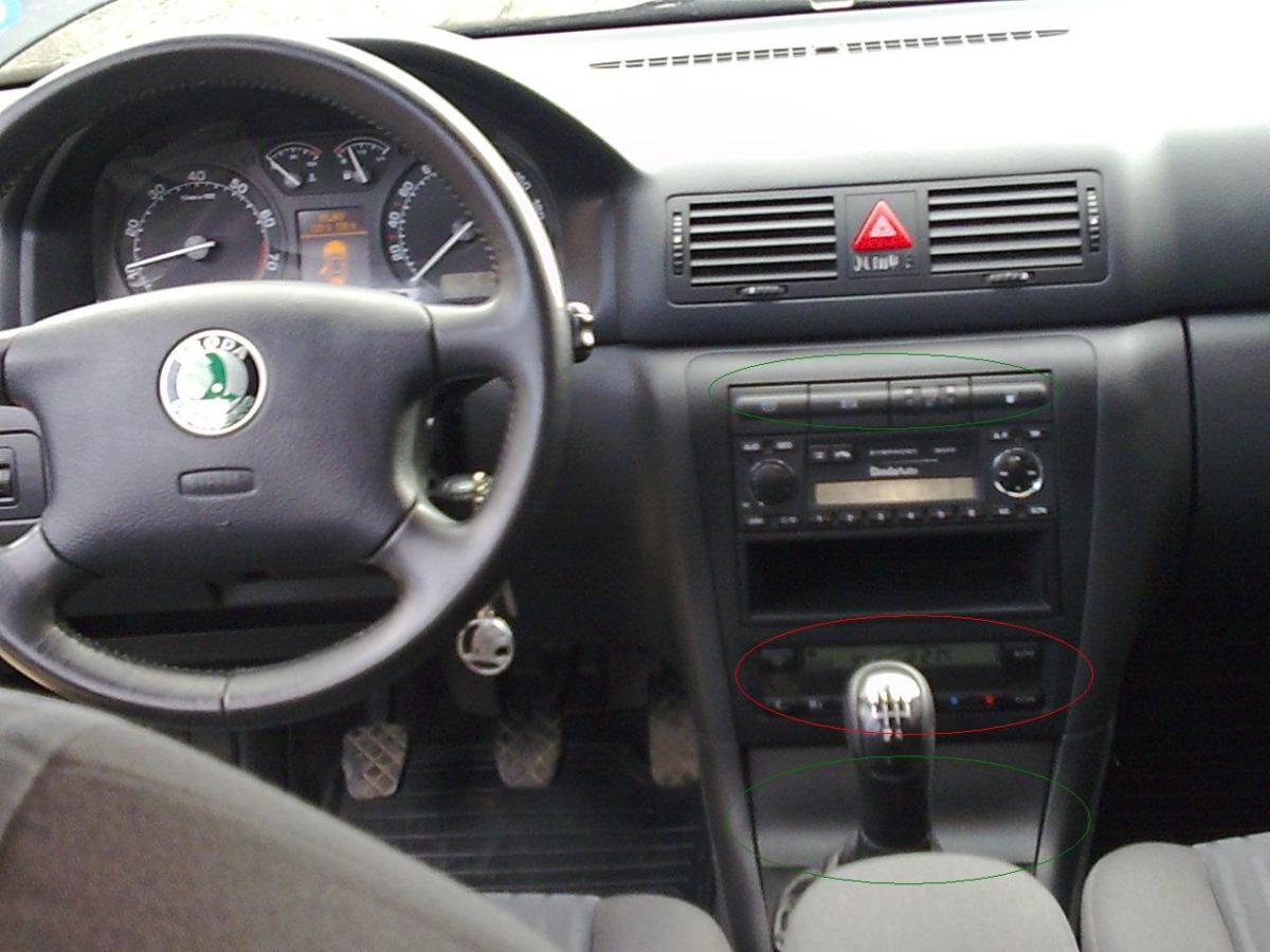

Pai simptomele sunt:
- indiferent ce setezi de la butoane nu functioneaza nimiv(ventilatoare/compresor AC)
- daca se comuta pe iluminare(faza scurta/pozitie) nu se ilumineaza nimic in zona clima; radio merge, la fel si lumina de la bricheta(in imagine ce e incercuit cu verde functioneaza/e iluminat ce e cu rosu nu; diferenta e ca pe Skoda cu probleme, e clima manuala)
Suspectez ca ar fi un contact imperfect dar nu stiu cum ajung pana la el(cum se desface masca din jurul instrumentelor).

Functionarea intermitenta a climatizarii se poate datora si datorita functionarii intermitente a ventilatorului de la clima care are niste perii care pot fi pe duca,dar faptul ca nu ti le ilumineaza ''panoul''de comanda al ac-ului se poate datora intradevar unei probleme electrice.
Fa o diagnoza...stegre erorile stocate...porneste masina...da drumu la clima....opre-ste-o...mai fa o diagnoza si posteaza aici codurile de eroare.
Pentru iluminare panou comanda mai mult ca sigur ca e ars singurul bec care ilumineaza toatre cele 3 butoane si pentru ventilator verifica siguranta S225 din panoul din stanga.
sa nu fie din contact, restul partii electrice functioneaza ?( ma refer aici la faza scurta, lunga, etc )
