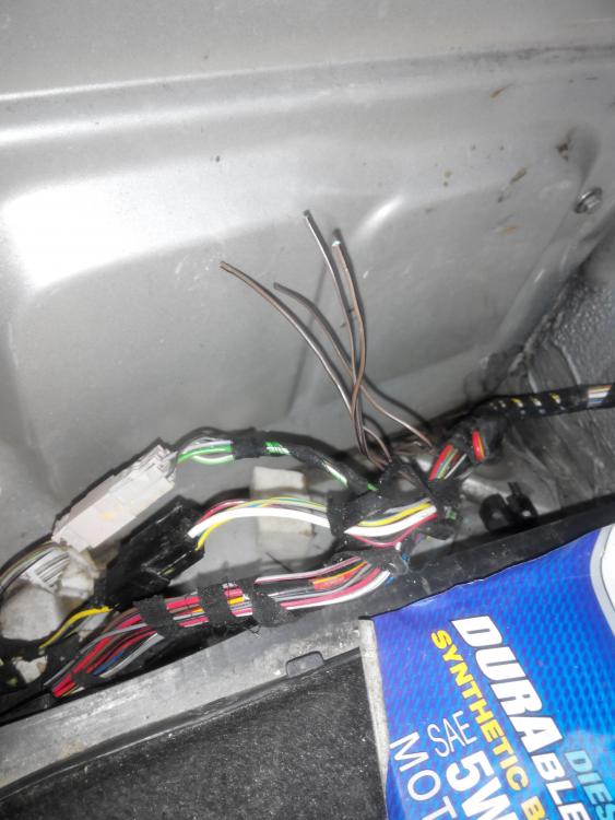

O alta problema la iluminatul din portbagaj la OT1 Combi.
Este + la bornele celor doua becuri dar nu si masa(-),  swich-ul este functional si trimite masa(-) pe fir dar nu ajunge nici la becuri si nici in bord (Indicatorul de la bord nu indica deschiderea si inchiderea haionului), iar masa, dintre cele doua becuri, este intrerupta.
Rezolvare: De la fiecare bec pleaca cate un fir (maro cu negru), de la swich un fir (maro cu negru) iar din fata vine un fir tot maro cu negru. Aceste patru fire se unesc in portbagaj in partea stanga in spatiul destinat depozitarii.
si se mai strange apa sau solutie de parbriz si corodeaza firele si legaturile
