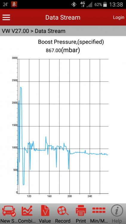

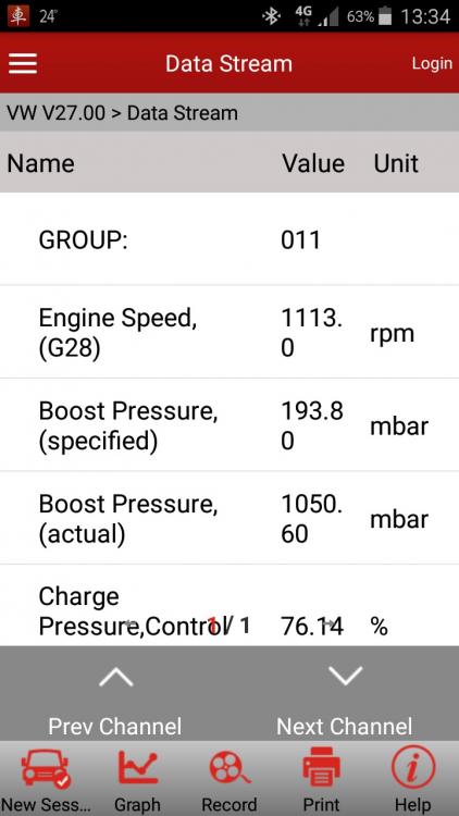

De curand am luat un Passat B6 2.0 TDI 140 CP motor BMP 2005. Am facut revizia, am schimbat un senzor de pe evacuare, am schimbat ambreiaj si volant pentru ca era necesar. Masina se gatuie in anumite momente dar nu tot timpul Am facut o diagnoza in mers si au rezultat valorile din pozele atasate. Presiunea de boost scade fara motiv dar este cea specificata.

Fa un log in mers cu un vcds

ma indoiesc sa fie de la ECU
Asa cum ti-a recomandat Excalade, fa un log in mers cu VCDS-ul, dupa care o sa vedem clar ce e de schimbat

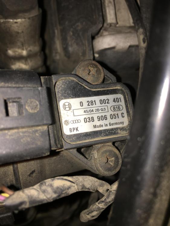

In urma mai multor teste in aceasta seara, a rezultat senzorul din imagine ca fiind defect. Este vorba de senzorul de presiune atmosferica. A ramas blocat pe valoarea de 999 mbar. Deconectarea acestuia aprinde martorul spirala la bordul masinii.
Senzorul se schimba usor si nu cred ca este scump. O sa aflu maine.

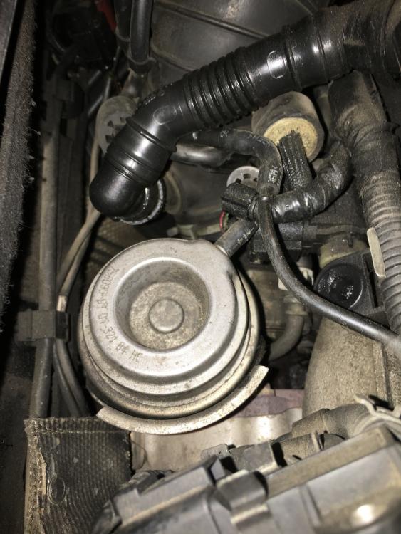

O alta problema pe care am observat-o in aceasta seara este pierderea de ulei sub forma de vapori. Am atasat o poza. Imi puteti spune ce poate fi?
ala este senzorul de presiune de dupa turbina, cel de presiune atmosferica este in ECU.
