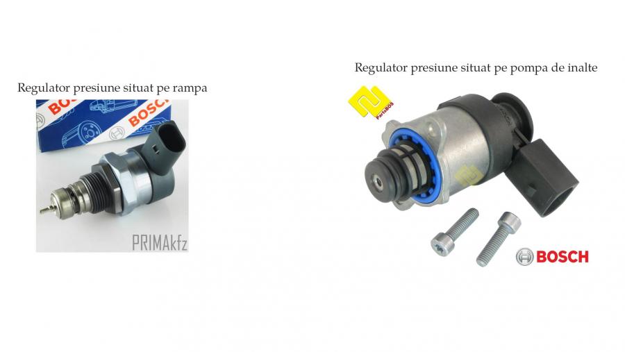

Revin cu ceva informatii noi dar si cu informatii "din episodul trecut" pentru a avea totul la un loc :D
Este vorba despre Passat B6, 2.0 140 CP cod motor CBAB din 2008. Masina daca merge bine, trage frumos, dar are urmatoarele simptome:
- daca tin pilotul automat (sau tin acceleratia constant o perioada de timp) undeva la 2000 rpm si apoi incep sa accelerez lent, sa o iau treptat asa.. undeva la 2300 rpm masina ingenuncheaza, nu pot sa o mai accelerez si am doua variante, ori schimb viteza, ori o las cateva secunde si apoi ma lasa sa o accelerez iar
- aceeasi poveste, dar daca de la 2000 rpm o accelerez mai brusc, cu pedala mai spre podea, masina trece de 2300 rpm, dar undeva la 3500 ingenuncheaza si de aici chiar ca nu am reusit sa trec, indiferent ce i-am facut.
In prima instanta, masina nu da vreo eroare, pur si simplu nu se mai accelereaza, dar daca insist sa calc pedala de acceleratie de multe ori, intr-un final se aprinde martorul de bujii, spirala si eroarea pe care VCDS o vede este P0088 cu urmatoarele detalii:
000136 - Fuel Rail/System Pressure
               P0088 - 000 - Too High - Intermittent
             Freeze Frame:
                    Fault Status: 00100000
                    Fault Priority: 2
                    Fault Frequency: 3
                    Reset counter: 255
                    Mileage: 175149 km
                    Time Indication: 0
                    Date: 2018.06.23
                    Time: 21:29:48
             Freeze Frame:
                    RPM: 3289 /min
                    Inj. Quantity: 36.2 mg/str
                    (no units): 5.0
                    Pressure: 1456.0 bar
                    Pressure: 1728.0 bar
                    Temperature: 32.4∞C
                    Tank Cont.: 44.8 l
Am schimbat regulatorul de pe rampa fara vreun rezultat si am incercat chiar si cu regulatorul de pe pompa de inalte si la fel face! Singurul senzor care a mai ramas, este cel din stanga de pe rampa.. dar din cate stiam eu, acela are doar rolul de citire a valorilor.. deci banuiesc ca nu poate sa fie de acolo, sau ma insel ?
Voi ce parere aveti ?
