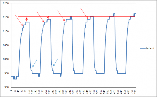

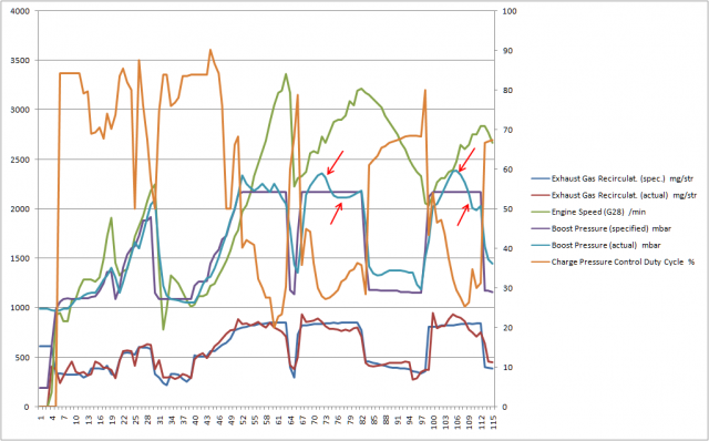

Din câte îmi dau seama nu prea s-a mai repetat situaţia (mă refer la limp mode), văd că s-a accelerat destul de liniar, văd că ai ajuns şi pe la 4000 rpm, cam greu dar a ajuns.
EGR pare ok. Este puţin cam mare recircularea, dar la valoarea aia nu este motiv de plafonare
La turbină ai ceva probleme, cred că este cam gripată, am însemnat pe desen problemele..
Ar putea fi şi problemă de vacuum, dar după cum arată presiunea măsurată în mers (vezi că am pus nişte săgeţi) eu cred că este ancrasată. Adică ai o suprapresiune mare şi lungă care vine cam târziu urmată de o depresiune destul de mare
MAF este cam obosit, după 3000 rpm nu mai măsoară peste specificat chiar dacă este presiune
Părerea mea că sincopele alea de acceleraţie nu sunt din zona asta, uneori apar chiar când presiunea este ok sau în creştere.
