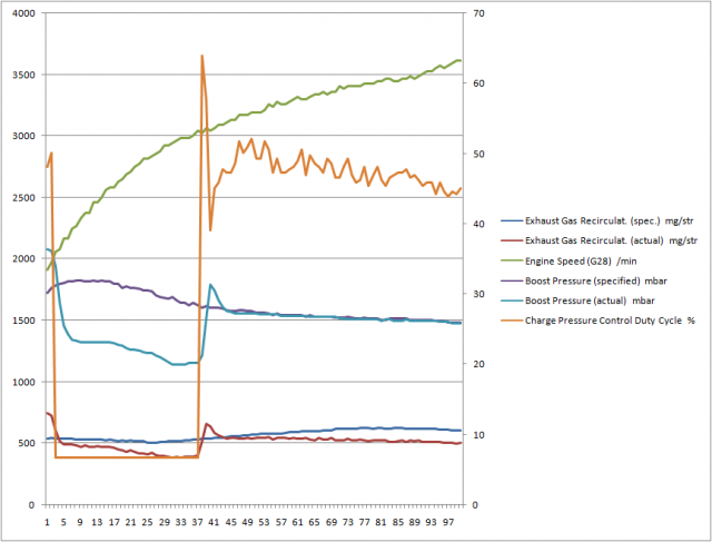

Incearca sa verifici partea de turbina; scanare completa + log in mers, sa vezi ce se intampla cu turbina.

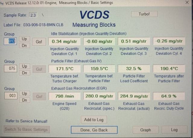

O sa fac un log in mers si il voi incarca aici zilele astea. Intre timp, vi se par niste valori de speriat la injectoare?
atasez poza cu motorul cald.
mersi!
003, 010 si 011

Salutare din nou. Am citit majoritatea postarilor voastre si am facut o scanare in mers.
Masina merge foarte prost, senzatia e ca nu se alimenteaza, ceva e strangulat, apas pedala la podea si de abia se misca. Culmea, daca apas ambreiajul se tureaza normal, nu par sa fie probeme. In rest, porneste la sfert chiar si fara 3 bujii iar relanti-ul pare ok. Adaug fisierul cu scanarea in mers, puteti sa va uitati si sa-mi dati un sfat, va rog?
scan in mers.csvFetching info...
Logul arată că maşina este în limp mode, De asta nu urcă în turaţii. Acum nu-mi dau seama de ce pentru că nu pare a fi de la turbină plus că la un moment dat iese din limp, dar tot nu urcă în turaţii (treaba asta este cam atipică pentru limp din cauza turbinei, acolo iese din limp după ce reporneşti motorul)
1. Îţi propun să faci un log pe care să-l porneşti imediat ce ai pornit maşina, înainte să începi deplasarea, mergi un timp normal, apoi fă o secvenţă, două cu pedala la podea, tragi pe dreapta şi salvezi logul.
2. Ca să eliminăm cât de cât problema EGR, MAF şi turbo fă două loguri în Basic settings pe grupurile 003 şi 011 (vezi aici  https://vwforum.ro/topic/125018-metode-de-diagnoza-pentru-turbina-egr-debitmetru/?tab=comments#comment-2898342 )
3. Chiar nu are nici un cod de eroare pe Engine?
