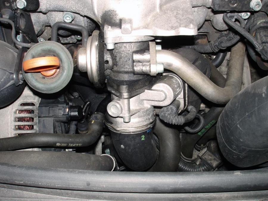

  On 05.09.2012 at 6:04, STOE a scris:
Accelerarea asta intrerupta o aveam si eu acum 1an. Eu aveam clapeta acceleratie V157 dusa (asa au numit-o cei de la VW Euro Tehno Group-Pitesti). Am schimbat-o iar de atunci nu mi s-a mai intamplat decat o singura data, dar nu cred ca era neaparat de la acea clapeta. Intreruperile le aveam undeva pe la 2000-2200rpm.
Expand
inde se afla acea clapeta daca amai esti disponibil pe forum si acest post nu este prea vechi
multumesc
Este clapeta de cutoff.
