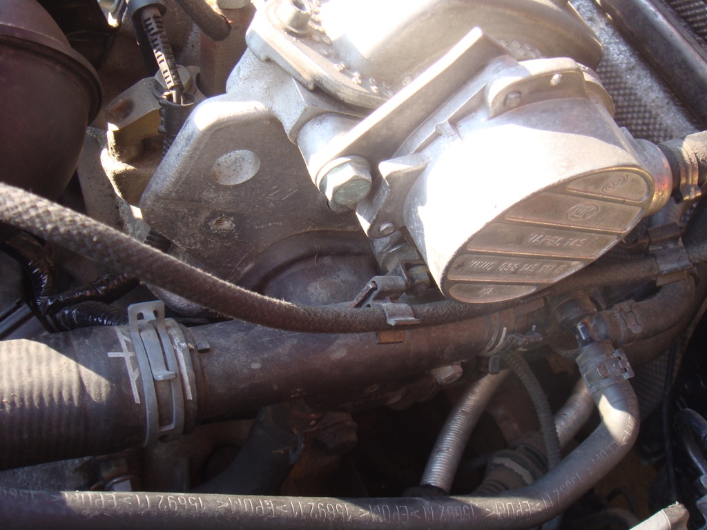

Cele 3 bujii nu le am sigur dupa cum se vede si in imaginea atasata.
se pare ca nu le ai.... daca masina a fost proiectata pt spania nu cred ca era nevoie sa puna incalzirea auxiliara....
poti sa le montezi dar trebuie modificari serioase la electrica
