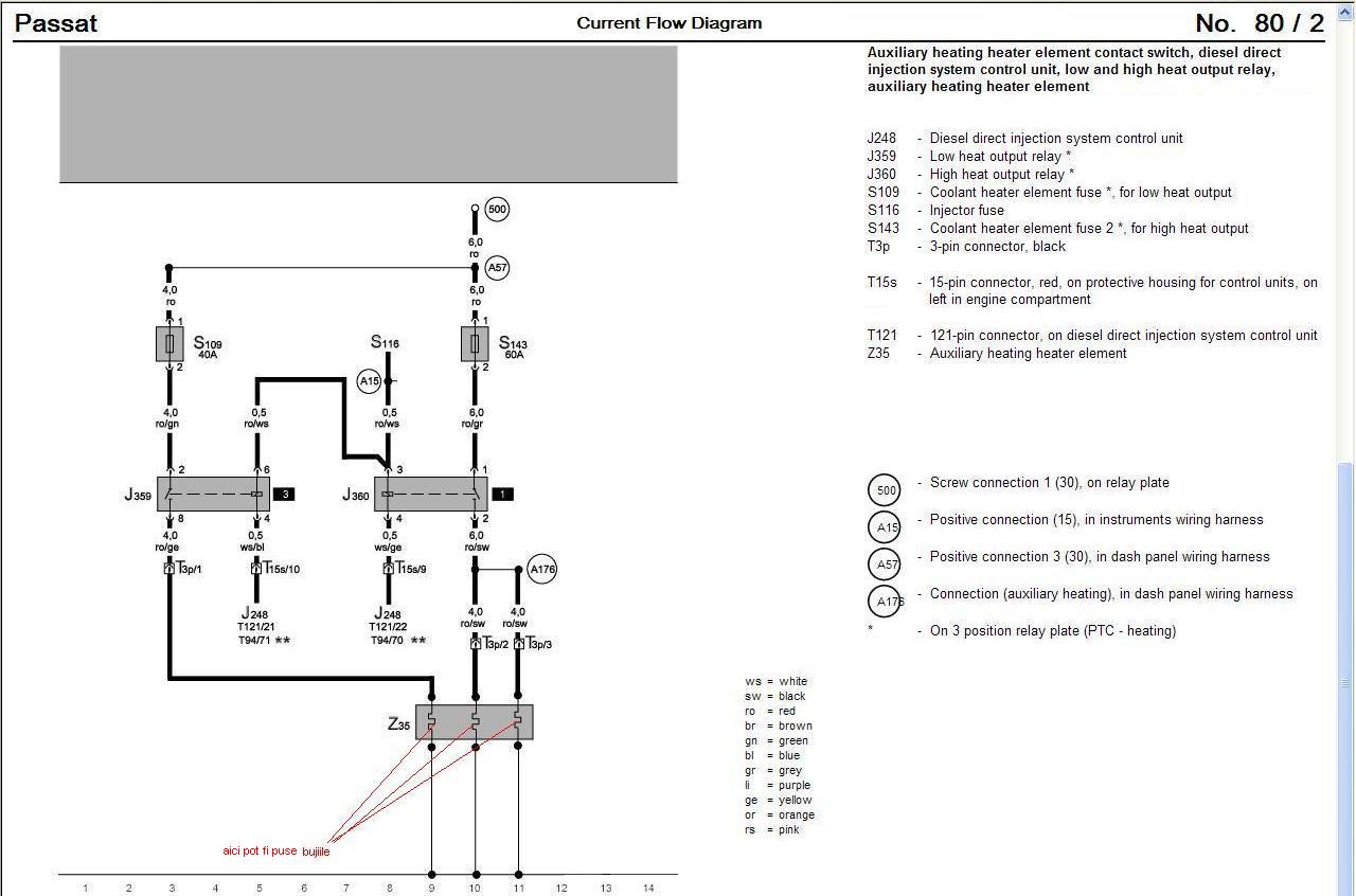

Eu nu am nici CGP, nici PTC. Dar vreau sa imi montez CGP. Am gasit schema electrica. E cineva cu passat ca al meu sa aiba aceasta instalatie. Aici e instalatia electrica de pe elsa(in poza erau mai multe pe acolo, dar am mai sters sa ramana doar instalatia ptr PTC). In poza unde e Z35 pot fi puse bujiile incandescente. Costurile pieselor(relee, rezistente, bujii, flansa bujii, mufe bujii siu cablaje) ma ajunge pe la maxim 400 ron. Atasez poza
Eu as alege o varianta putin mai comoda si anume as cauta la dezmembrari intregul ansamblu si l-as transfera pe masina proprie.
De acord si cu tine dukku, eu nu sunt interesat sa folosesc vechituri(mai ales releele sau bujiile) pe masina mea. De la dezmembrari nu pot decat sa vad cum si unde e cuplata instalatia pentru a sti cum sa o montez la mine. Cel mai mult ma framanta unde gasesc niste conectori si cum sa fac niste conexiuni, apoi daca e nevoie de adaptare ceva la ECU prin vag com sa vada bujiile si relele pentru a le putea actiona ECU. E simplu in principiu, dar trebuie sa stiu exact unde gasesc anumite conexiuni. In plus nu gasesc dezmebrari in CT
