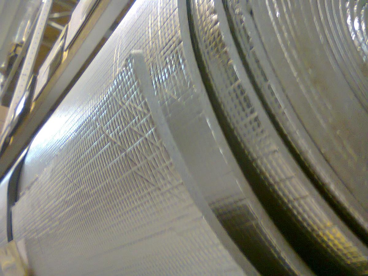

am gasit asa ceva. este de 20mm.
o fi bun de pus pe firewall, rezista la temperatura de acolo?

de rezistat posibil sa reziste dar cu riscuri. riscuri care nu merita. e burete totusi. scrie-mi maine sau suna-ma si iti povestesc ;)
LE: nu pune asa ceva

ce-i drept ca temperaturi foarte mari nu ai. cu toate astea, ala ce l-am avut eu se topise un pic ici colo. probabil s-a atins de galerie sau de ceva. eu ma gandesc ca de fapt nu temperatura e problema ci o eventuala picatura de benzina care se poate aprinde. buretele ala e mai rau dect o capita de fan cred...

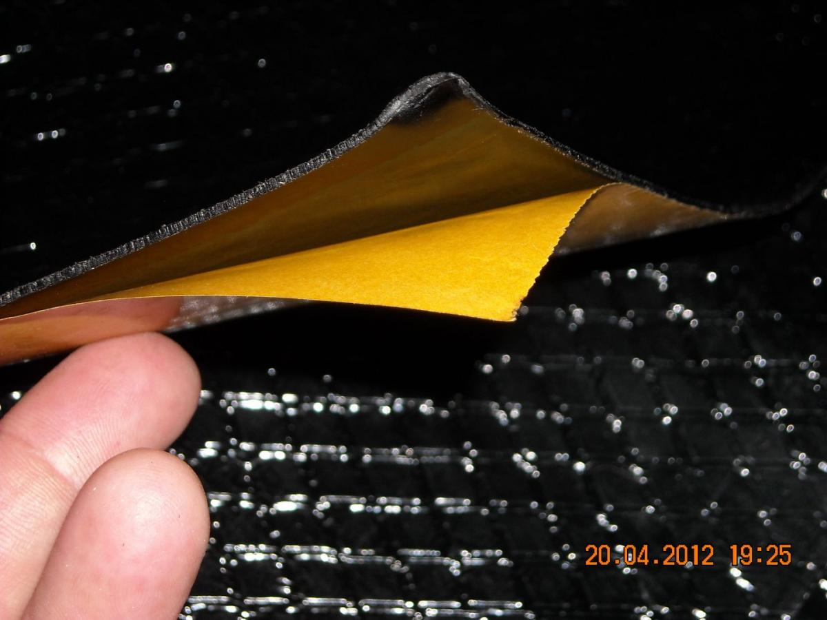

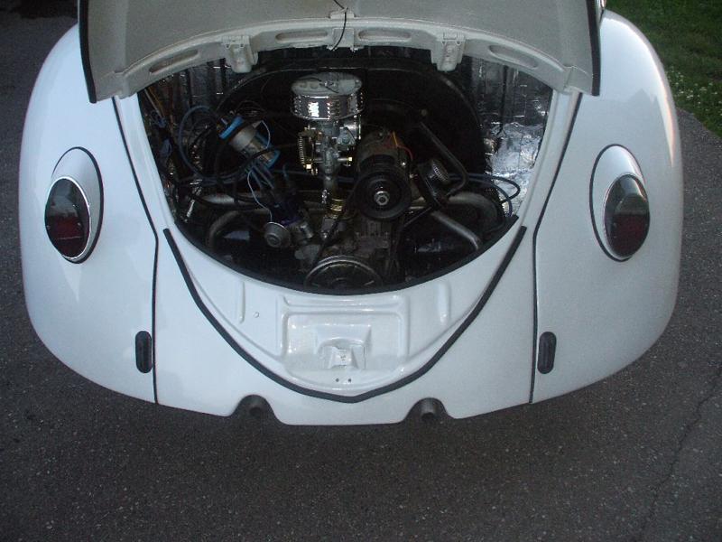

Am pus si eu de asta in compartimentul motor,si la caldura -vara, sau si de la motor- se scurge putin cauciucul ala negru care se lipeste,arata ca o smoala la imbinari.Se curata cu benzina, si se continua miscarea .

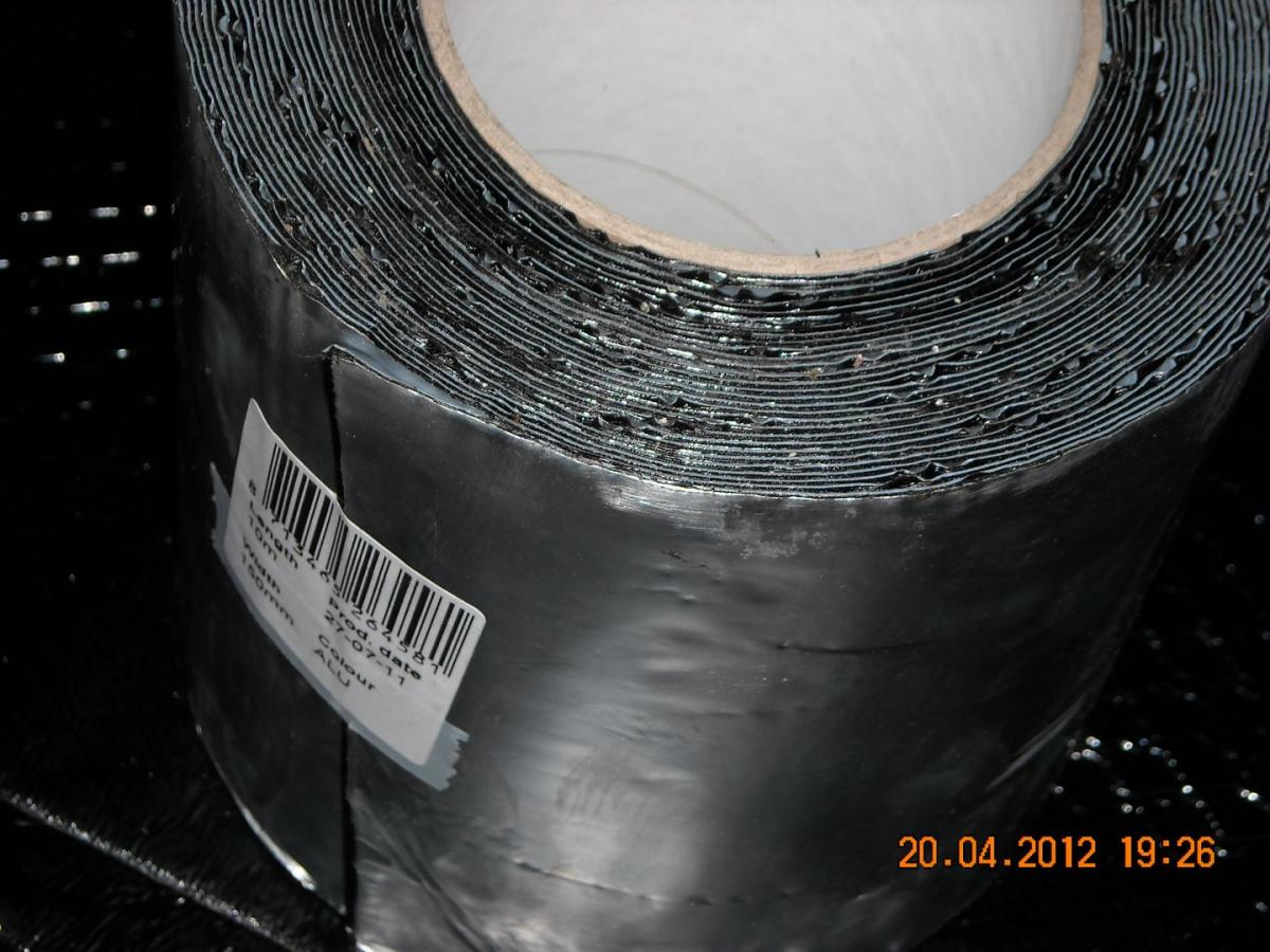

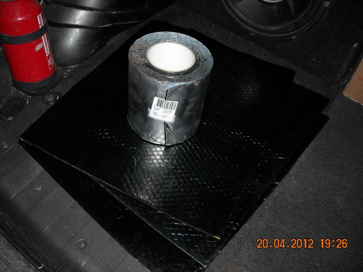

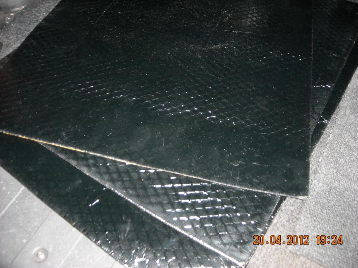

eu am luat asa: foi pentru insonorizat 50/50 cm- 30 ron buc, si folie isonorizare cu aluminiu 75 ron buc10m pe 150mm !am incercat pe usa din dreapta si vreau sa spun ca sa schimbat total sunetul, daca te intereseaza ... imi spui ca tot trebuie sa ajunga la tine si cauciucul pentru scarite! :emthup:

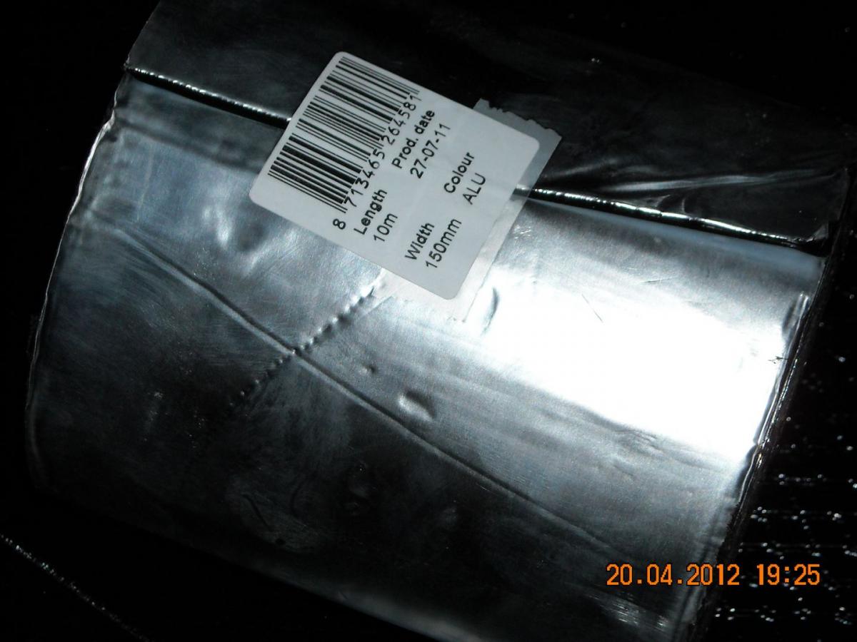

am gasit si eu astazi bitumul asta aluminizat la obi, 150mm / 10m, 90 lei
o sa folosesc acest material cu siguranta.
multumesc pentru lamurire
sper sa fie si altora de folos
