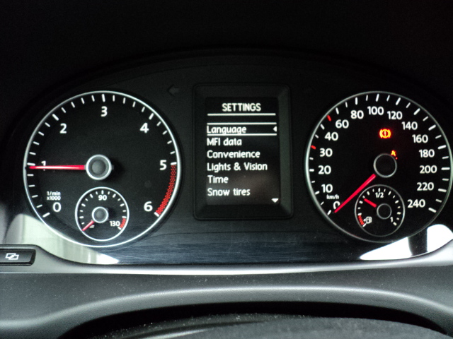

Multumesc pentru raspunsuri , in poze vedeti toate optiunile BC, unde sau cum sa mai caut altele ?

Si daca apesi pe sageata dreapta, de pe setul cu butoane din dreapta, nu intra si in celelalte meniuri - telefon, radio, etc ?
Uite cum trebuie sa apara cand e conectat - asa e la mine ...

am incercat toate butoanele , nimic legat de telefon , asta e , speram sa fie o comanda ''magica'' :icon_confused:
nu cred ca ai modulul de telefon instalat.. stiu ca, costa mult si evident ca nu vine standard :)
Vezi sub scaunul pasagerului daca ai ceva montat.

... nu prea exista asa ceva, din pacate - ori ai, ori nu ai.....

Din pacate , cind am configurat masina nimeni nu mi-a spus ceva de modulul asta de telefon , m-a pacalit prezentarea ''poti comanda telefonul ,radioul si BC-ul de pe volan " , asta e ....

pai comenzile pe volan le ai.. dar trebuie sa ai si modulul in spate :)
am vazut ca si-a pus Al Bundy modulul separat...
DA, si merita din plin cei 200 Euro cat a costat,.
