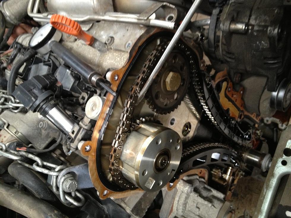

Si uite cum au aparut pozele.
Puteti vedea daca observati atent pozitia intinzatorului inainte de schimbare si dupa.
De asemenea configuratia lantului este aceeasi cu cel nou fabricat 2012 decembrie deci ultima generatie.
Uneltele necesare pentru efectuarea schimbarii.
Dubios ca nu are blocaree pe vilbrochen decat pentru strangere sau desfacere dar aici nu ma exprim pentru ca nu am asistat chiar la toata operatiunea stiu ca este un surub care blocheaza ceva pe acolo la vilbrochen, unde e rola daca nu ma insel.
Si cam asta a fost, deci si generatia 3 se lungeste :)
Una dintre patine, cea tinuta de intinzator era zgariata, avea un sant in ea de parca a agatat ceva si a sapat acolo, nu cum sunt zgarieturile normale de frecare a lantului.
Si care a fost costul total?
Bogdan Moraru
1060 RON manopera inclusa
