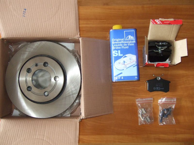

discurile fata ATE de 280mm au fost 145 LEI/buc, placutele ATE 125 LEI, discurile spate FERODO de 256mm 100 LEI/buc, iar placutele TRW 80 LEI. plus un litru de lichid de frana ATE 20 de LEI. toate de la autokarma

eu am comparat preturile mai multor site-uri (autoeco, epiesa, ingaraj, onauto), dar oferta cea mai buna a fost la autokarma, care mai ofera si 3% discount la preturile afisate. un avantaj il reprezinta faptul ca au magazin in constanta si nu mai platesc taxe de transport

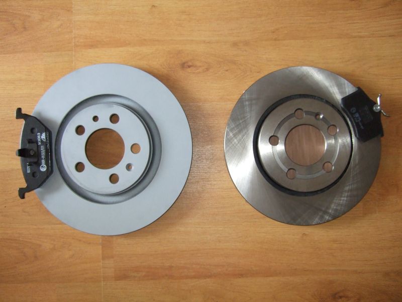

Sunt curios daca va exista o diferenta sesizabila la distanta de franare . Probabil e dimensiunea prea mica si ar trebui schimbate mai multe la sistemul de franare ca sa fie o diferenta cu adevarat sesizabila.
diferenta discuri ventilate vs pline nu se vede la distanta de franare ci la comportarea la cald - fadingul (sau lipsa lui)
Da , adevarat , dar ma gandeam si la trecerea de la 239 -- spre 256 , discul mai mare ar trebui sa constituie un avantaj , faptul ca sunt ventilate intr-adevar ajuta la o aerisire mai buna pentru ca discurile sa nu se incalzeasca prea tare.

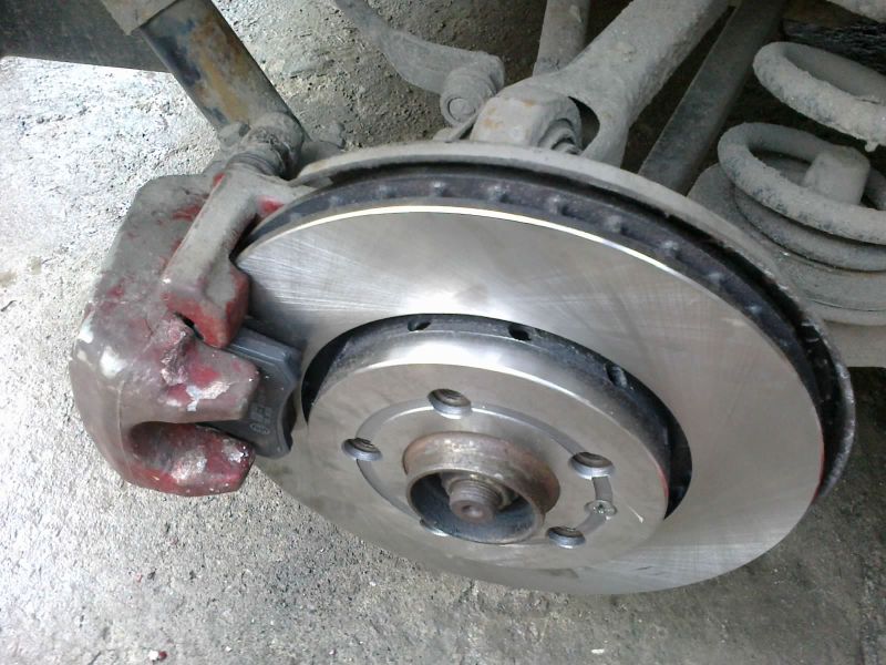

s-au inlocuit discurile, placutele si lichidul de frana. am un drum de bucuresti in weekend si am preferat sa pun discurile noi

Eu stiu ca din fabrica vin cu un strat de ulei ca sa nu rugineasca in depozit si inainte de montare trebuie curatate cu un spray de frane. Ate vin cu un fel de vopsea si nu este nevoie de acel spray pt ele.
nu mi s-a parut sa fie uleioase dar voi incerca sa le curat putin. oricum, la ce frane am tras cu ele dupa montaj s-a dus si mama uleiului
am montat eu pe masina Ate, si sunt exact ca prima poza de la postul #92...iar eu le-am curatat inainte de montaj deoarece toata vopseaua ar fi ramas pe placute si le incarca...si am incercat initial curatarea cu spray-ul, dar n-a functionat si le-am luat la perie de sarma si hartie abraziva (smirghel)...
@ z e n i t h: intr-adevar, cu siguranta acea pelicula a disparut in urma utilizarii, dar ai grija ca placutele sa nu fie incarcate cu acea mizerie..de aceea de sfatuiesc sa dai cu niste spray pe placute, ca sa le speli (ma repet, doar in cazul in care acestea sunt incarcate)..
pe discurile ATE scrie clar ca acel strat NU trebuie curatat, se monteaza ca atare pe masina (nu este vopsea sau este o vopsea mai speciala).
ATE am montat pe spate si acel strat s-a dus dupa ce am folosit frana.
Da asa stiu si eu ca scria pe discuri. La mn au facut un zgomot la 3-4 franari pana s-a luat acea vopsea.
