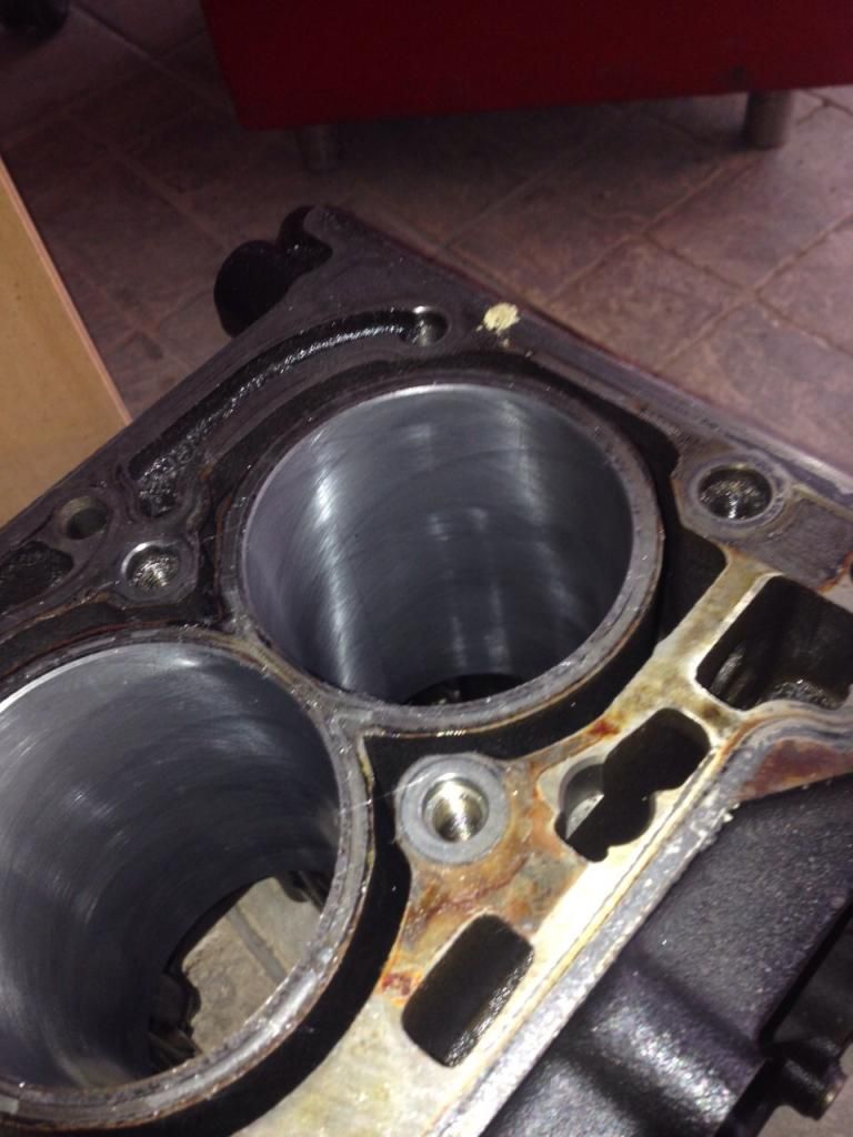

Revin cu un mic update (sort of..), blocul motor a intrat la prelucrare, sper ca maine sa fie gata si de luni sa ne apucam de ea.
Pics soon.
Gata si blocul, de azi intra la curatat si ansamblat :) A ajuns si pompa de apa, restul de piese urmeaza sa ajunga zilele astea.

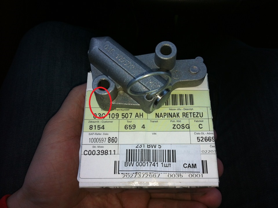

Pt distributie am comandat intinzatorul nou, cel cu BA, sper sa fie mai ok mai ales la pornirile dupa perioade lungi de stationare.

faci te rog niste poze mai detaliate la intinzatorul ala nou de lant ca si eu am dat comanda dar vad ca pe eticheta de fabricatie apare 11.08.2014 03C109507BA dar in etka vad ca astia au bagat piesa parca din septembrie si am dubii ca nu este varianta aia noua de intinzator. cam asa arata al meu poza orientativa.ms

al meu mai are un cod pe el care se vede ff greu trebuie sa te uiti atent si la sfarsit are un BA la tine ce scrie in zona aia incercuita ca in poza atasata
