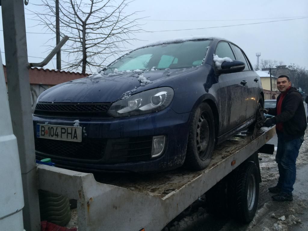

Iau masina pe platforma (trist rau momentul) si o duc la garajul unui prieten.

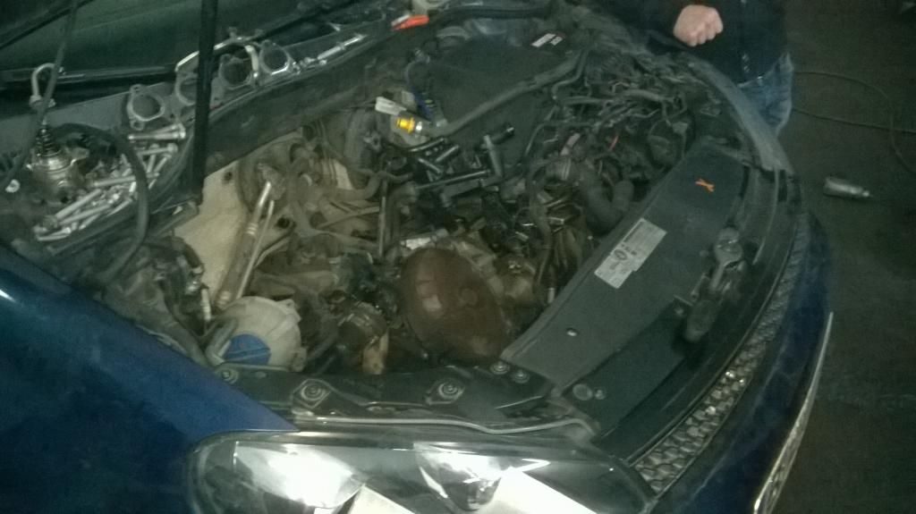

Desfac oamenii de acolo masina si problemele apar rand pe rand..
Prima problema: lant intins, dar intins destul de bine! In schimb intinzatorul e aparent ok.
http://vid1361.photobucket.com/albums/r679/prunaionutz/IMG_3557_zps8mwkjlak.mp4

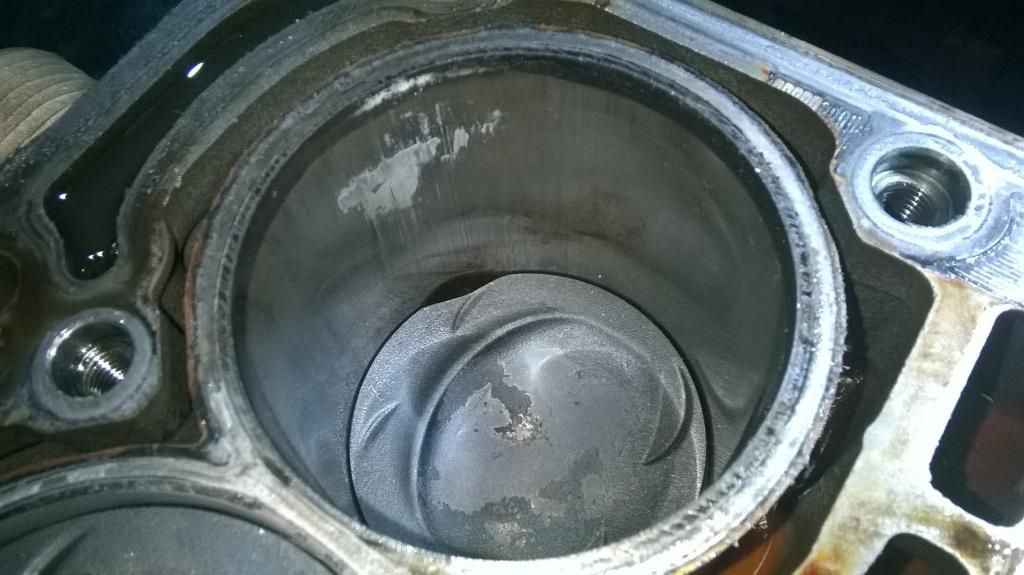

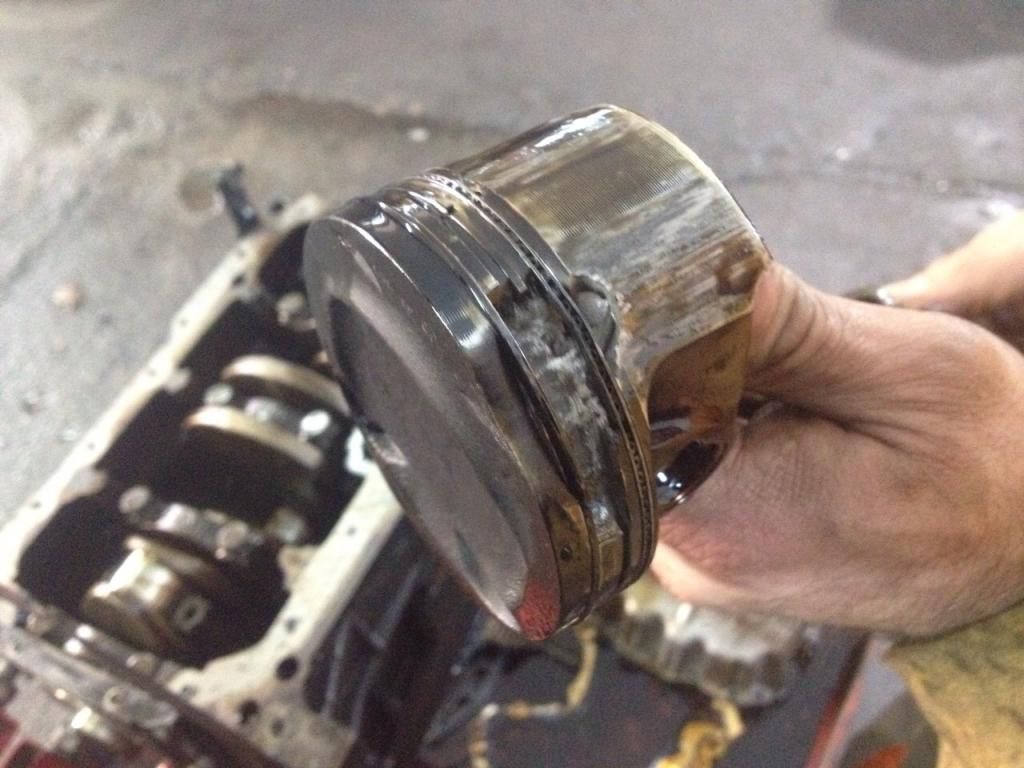

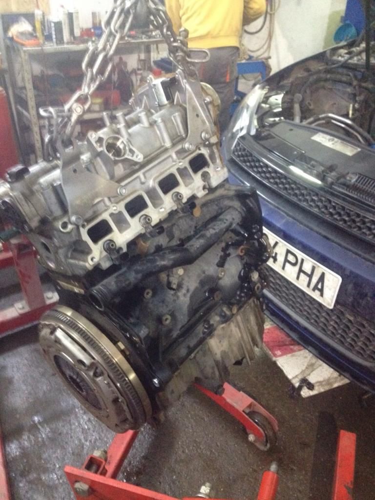

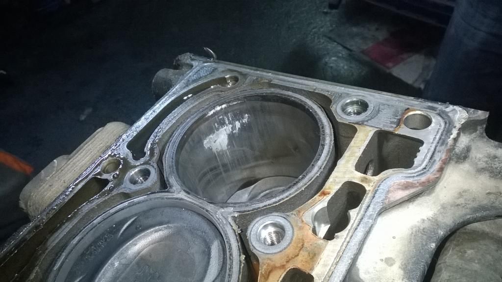

Trecem mai departe, dam motorul jos de pe masina si il desfacem. Ca sa vezi, in baia de ulei gasim doua bucatele de segment. Dar nu asta e marea problema.. Dam jos chiulasa si gasim pistonul 1 rupt si camasa pistonului julita destul de urat. Pics below:

Hai totusi de data asta nu se poate da vina pe vw, motorul e un "picut" modificat. Cand te apuci de genul asta de modificari nu trebuie sa te mire ca mai ai si astfel de momente, din fericire nu e f grav, daca sarea distributia si se rupea o valva atunci era trist, asa blocul motor se poate rectifica, chiulasa e intacta asa ca tot raul spre bine. Eu m-am ingrozit mai mult de lantul ala intins care putea distruge lejer tot motorul. Chiar zilele astea ma uitam la filmuletul asta pe yt: http://youtu.be/cW3-icpXQYQ?list=UUidMrO_BbCrugARNdm4PFzA
Spor la reparatie si la viitoare modificari. :icon_thumleft:
Ehm.. ar trebui sa consider si restul motoarelor de genul asta cu pistonul 1 crapat o coincidenta?
Srsly, nu zic ca nu am grabit oarecum procesul de degradare al motorului cu turbinuta asta, dar CAXA si CAVD au baza comuna, cum CAVD si derivatele acestui motor pot lucra la o presiune de 1.5 bari asa poate si al meu.. cel putin teoretic.
Pistoanele 2,3,4 aveau compresie 11, ma gandesc ca daca era de la turbo se cam stricau toate, nu intra pe rand presiunea in ele :))
Modificat de prunaionutz
No, chiar pacat ca ai aceasta problema acum. Capul sus si multa rabdare ca toate se repara si se rezolva doar sunt fiare :)
Totusi sunt surprins de lantul tau. Teoretic daca aveai atat de mult decalaj intre admisie si evacuare trebuia sa ai missfire de ceva vreme incoace. Pe scurt, daca puneai cala de reglaj distributie pe axe nu intra nici batuta nici rugata. Din punctul meu de vedere, pe langa faptul ca materialul din care pistonul 1 a fost mai prost, fisurarea a fost data de detonatiile incorecte date de decalajul distributiei. Fie a fost umblat acolo, fie variatorul distributiei a dat chix. In acest moment nu cred ca softul sau boost-ul au fost de vina ci o hiba a distributiei.
LE: la montajul distributiei cartea zice foarte clar, daca respectiva cala de reglaj are abatere mai mare de 3mm, aceasta trebuie inlocuita. Dand un decalaj mai mare intre axe, lantul este predispus intinderii, axa de la evacuare "tragand" tot timpul de lant cand pornesti motorul. De aici banuiala mea ca ceva a fost in neregula cu distributia.
