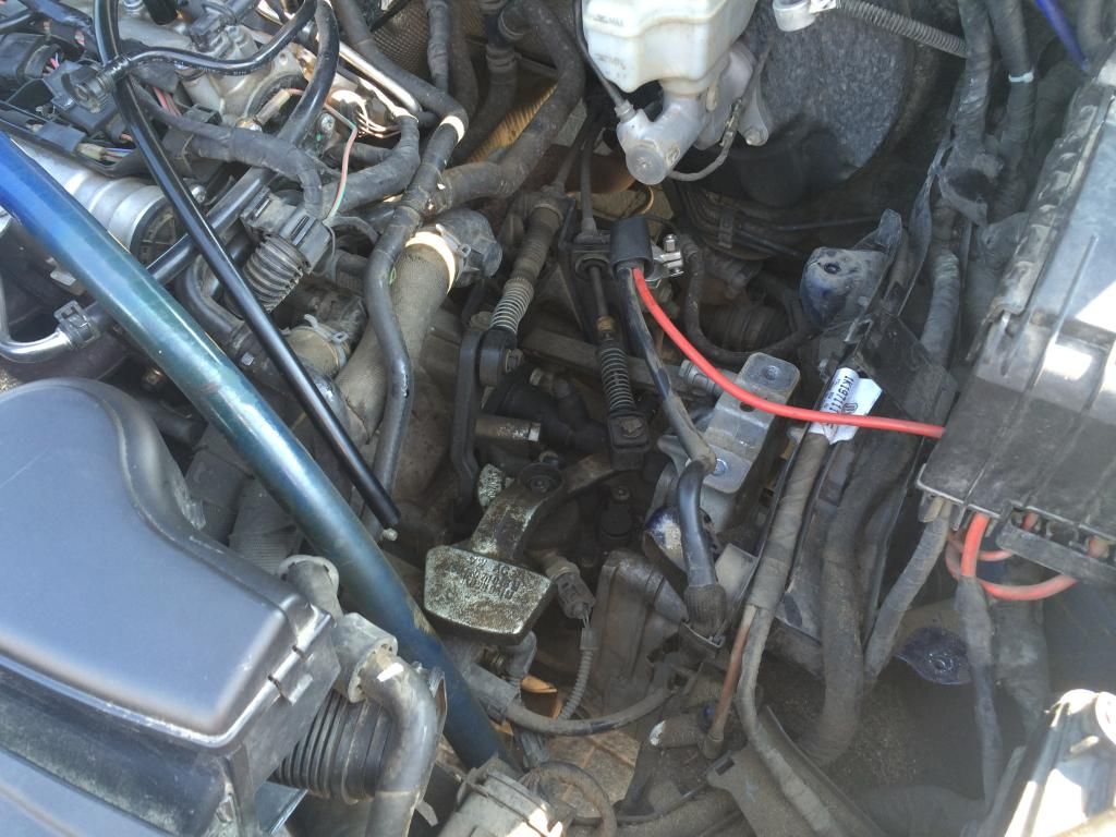

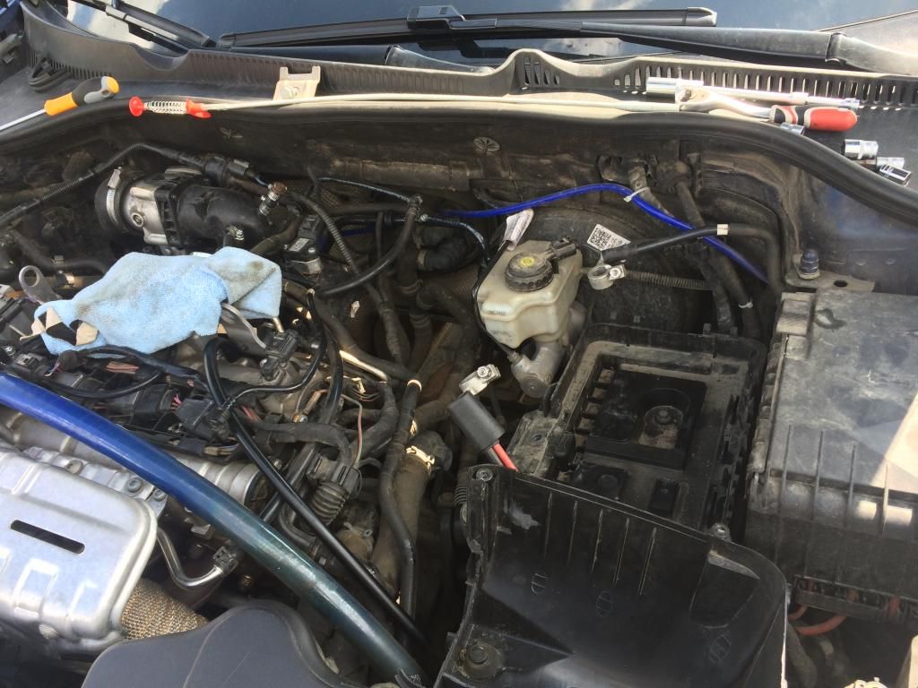

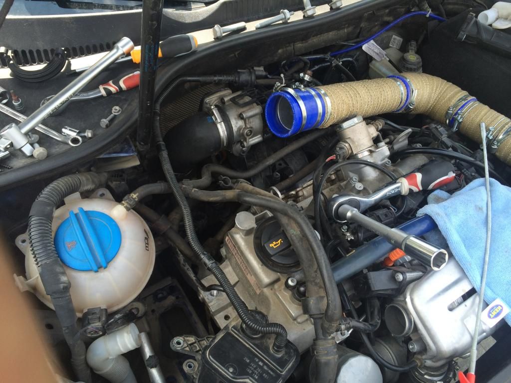

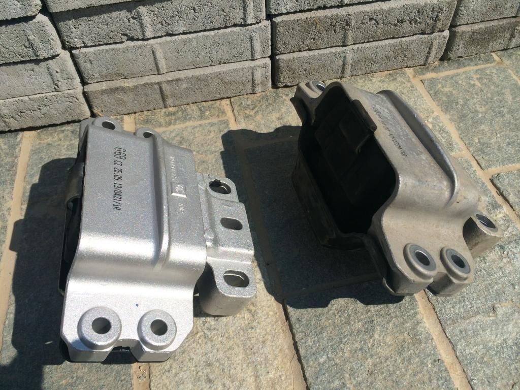

Intr-un final am schimbat suportii de la motor si cutie, dupa primele drumuri cu masina se simte diferenta :) au disparut zvacniturile si acceleratia raspunde mai bine acum. Din pacate bataia de la relanti tot n-a disparut, probabil ca in cateva luni o sa schimb si ambreiajul.

Cat te-au costat suportii? In poze imi pare ca ai schimbat doar un suport de la motor, cel din partea dreapta a masinii, mai e unul in partea stanga, in zona bateriei.
Acum cateva zile, la revizie, mecanicul mi-a spus ca a auzit zgomotul, dar ca e un zgomot normal, asa ca.. astept impresiile tale.
Am schimbat ambii suporti, doar ca nu am poze cu cel de la cutie. Cel de la cutie a fost 200 ron, iar cel de la motor 350. Iti recomand sa-i schimbi si tu, merge mai smooth masina acum.
Da, asa e, ai dreptate, m-am uitat din nou la poze si ai schimbat ambii suporti de motor. Cat au costat suportii?
Modificat de cristian
Am scris si mai sus.. 200 cel de la cutie si 350 cel de la motor
