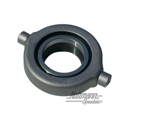

La modelul asta de placa ,ce rulment pun?
Poza daca aveti, va rog
daca cutia e cea pe care a fost montat motorul asta ai nevoie de rulomentul din poza (cel pt cutie fara ghidaj).

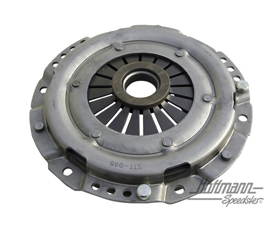

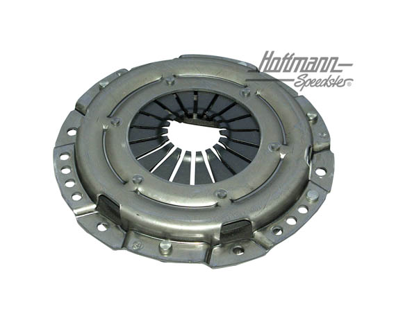

la placa de presiune cu catei, de asta fara ghidaj (cum a pus sergiu) si la cea soare cu ghidaj (cel mai butucanos, si mai mic). asta este regula?
placa soare exista in ambele versiuni: si cu ghidaj si fara. la modelul fara ghidaj exista acel inel, talpa sau cum vrei sa ii zici in mijlocul soarelui. la modelul cu ghidaj lipseste acel inel din mijlocul soarelui.

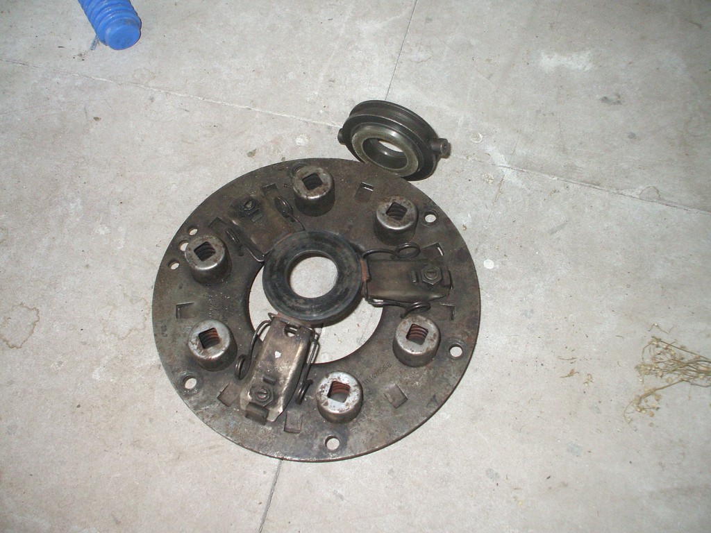

Tremuratul cand plec de pe loc are treaba cu rulmentul, sau a intepenit de cand nu m-am mai dat cu broasca?
ce fel de tremurat, daca tremura toata masina, 90% din cazuri este bowden tube
sau tampon rupt/desfacut.
