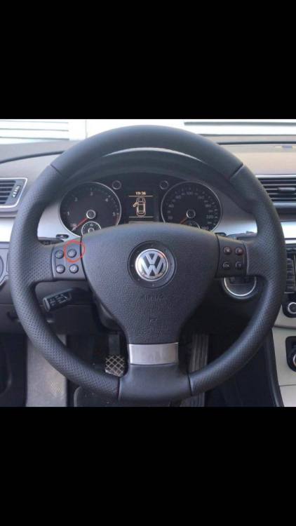

Cum pot schimba utilitatea butonului din poza nr.1 (voice command), cu modul mute? Volan 8 comenzi, Passat B6, 2009...nu am log codding activat in VCDS (poze nr 2 si nr.3)
Actualul cod, este 0000312. Nu ma prind cat ar trebui sa fie nol cod, ca sa pot sa reusesc sa il fac sa fie mute.

Ai modul telefon pe masina?
Vali Barbulescu
Salutare Florin, da...am avut un modul mai vechi ce nu era compatibil cu iPhone și am luat un modul mai nou, premium.
Atunci acel buton nu are cum sa faca mute.
Vali Barbulescu
Salutare, am reușit pana la urma, am înlocuit 3 cu 1 in cod...adică, noul cod este acum 0000112. Testat aseară, acum funcționează ca și mute acel buton. Poate mai ajuta pe careva.

Super. Dar mai poti raspunde acum.din volan?
Vali Barbulescu
Da,merg toate funcțiile...acum am verificat ?
Atunci este perfect asa.
