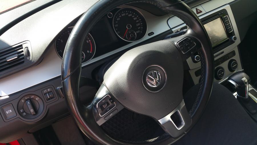

La mine pe 16 steering wheels nu imi apare long coding activ. Ini apare doar helper si am niste combinatii de setari acolo. Sa nu fie cumva codat volanul.?
Flo, daca ai volan de B6, nu cred ca poti activa ce vrei tu.
Codarea pusa de tine intr-un post anterior e pentru calculatoarele de coloana LIN 2.0 si pentru volane ca cele de pe cc / passat b7
Volanul e asta
Poti pune scan-ul de la adresa 16 sa vedem cum arata?
Poate să fie volanul ala....dar Masina este 2009 - se vede după clima - are calculator coloana cu 3cx....deci fără long coding - deci o rezolvi din coding nu din long coding
Asta vroiam sa aflu.. banuiesc ca si la volanul cu padele va fi la fel.
Da, activezi din coding, nu din long coding...ca nu ai așa ceva.
Am testat ieri pe un b7 sa dezactivez aceasta functie si nu merge. Adica nu iti face mute la muzica. Practic dezactivez butonul de pe volan. Atit.
Buna . La mine e invers . Acel buton imi face mute la muzica si cand am incercat sa activez voice control nu mai face nimic .
daa ny el , verifica pe Radio sa nu ai bifat Voice comand - inactive
OK . Am sa intru pe Radio sa vad , multumesc .
