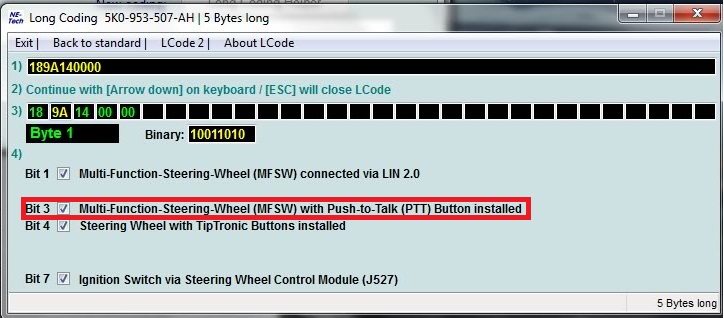

Asa cum deja a raspuns Al Bundy, nu poti sa ai si buton cu mute si buton de comanda vocala. Trebuie sa alegi ori una, ori alta.
Daca ai mute si vrei comanda vocala, trebuie sa recodezi volanul cu PTT. merge atat cu RNS cat si cu RCD-510.

sigur, se poate activa.
eu am activat exact cum vrei tu, pe RCD510... ca la multi altii.

Cu VCDS se codeaza calc de coloana de volan.

Unde gasesc aceasta codare? Pe steering wheels sau pe 37 navigation?
PE 16 steering wheel.
