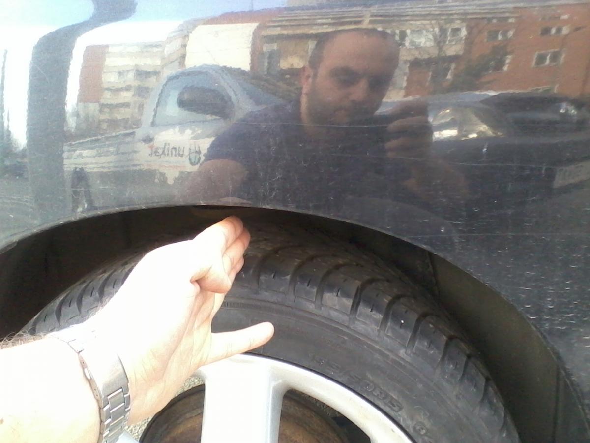

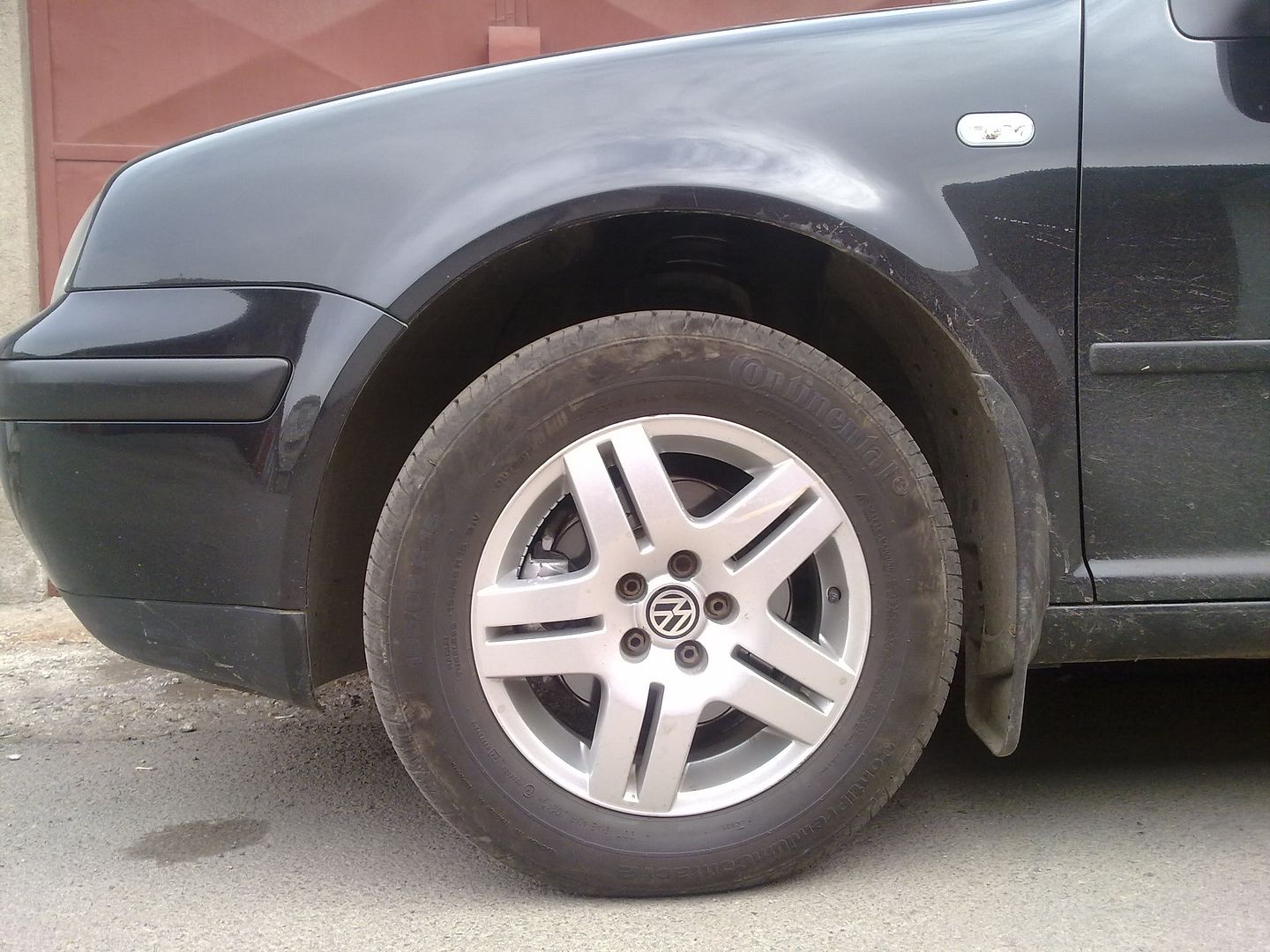

poze:
post-16154-0-55049300-1333553142_thumb.j
fata:
post-16154-0-25651600-1333553167_thumb.j
spate:
post-16154-0-78262400-1333553195_thumb.j

Reformulez: Nu fata cu arcurile noi este prea ridicata, ci spatele cu arcurile vechi de 11 ani este lasat.
Master_Blaster
Cum sa fie normal asa? Dar ce ii suv. Nici Logan-ul nu are distanta asa mare intre aripa si cauciuc.
Eu zic ca aia au gresit si au comandat sau au primit arcurile gresite, pt alta motorizare. Nu stiu cum sunt marcate arcurile dar trebuie sa fie niste marcaje pe ele. Da jos o roata si uita-te cu atentie.
