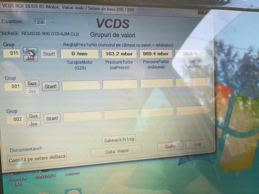

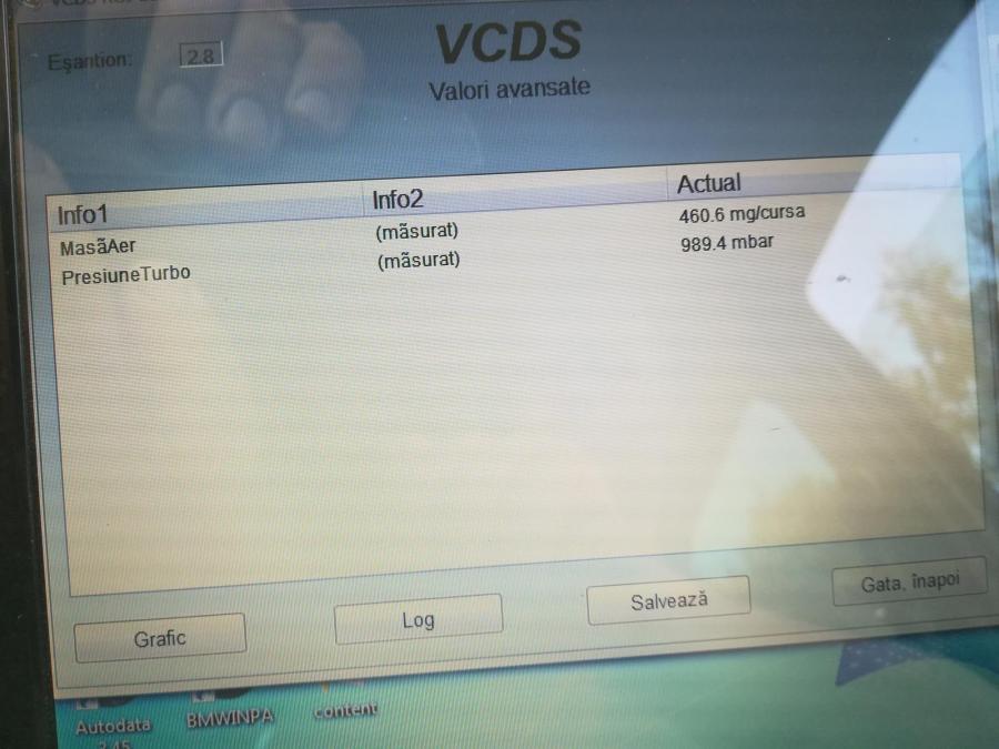

Revin și eu cu o problema :la un VW Sharan din 2002 în jurul vitezei de 110 km/h parca se limitează electronic viteza. Indiferent dacă sunt în treapta 5 sau 6."Taie pedala", scade un pic viteza, apoi iar creste la 110 km la ora, și tot asa. E posibil oare ca senzorii abs sa citească alta viteza(mai mare) decât ce afișează bordul? Și sa ma limiteze electronic? Menționez ca pe bord nu se afișează nici un martor... MULȚUMESC.
Nu. Fa un log în mers sa vedem ce se întâmplă la motor
  On 02.10.2019 at 16:07, F l o r i n a scris:
Expand
In prima poza cu motorul oprit imi da de gandit valorile presiunii...in cea de-a doua poza rezultate in mers la relanti.
Si mai e o chestie,in mers,la o viteza de 40 km/h pe bord arata 40 km/h si ECU citeste viteze ciudate,gen: 70,80,95 km/h,oscileaza....
