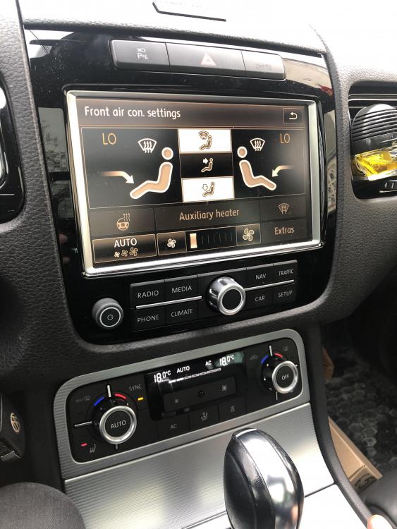

buna ziua, am si eu o problema la rns 850 , nu mai pot schimba nimic din meniul de la rns si nici nu mai functioneaza climatronicul de pe navigatie ( incalzirea in volan nu o mai pot activa ) , mentionez ca am activat video in motion si meniul secret , cred ca printre ele am mai modificat ceva fara sa-mi dau seama . Daca ma poate ajuta cineva . Multumesc !
@SERBANNN ai facut backup la green menu? Daca da, poti face restore, daca nu pune diagnoza si vezi ce erori ai.
Nu am erori , dar îmi și spune function currently not available dacă vreau sa fac alte modificare , nici ceasul de pe masina nu mai arată pe navigație
Modificat de SERBANNN
Îmi poate trimite cineva câteva poze de la green meniu (Car) , cu setrile de acolo , poate am modificat ceva fără să-mi dau seama !

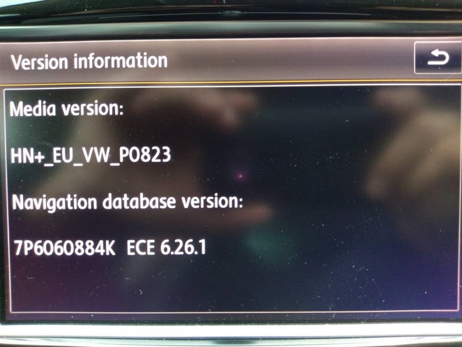

A facut careva actualizare la software pe versiunea P0823 ?
Hartile  2018, V12_7P6051236BE a reusit cineva sa le instaleze?
Am studiat si alte forum-uri si ca sa poti instala hartile V12 ai nevoie de o versiune de firmware care sa fie de genul 08XX.
Ca sa lamurim un lucru, hartile V12 nu sunt din 2018 sunt din 2017.

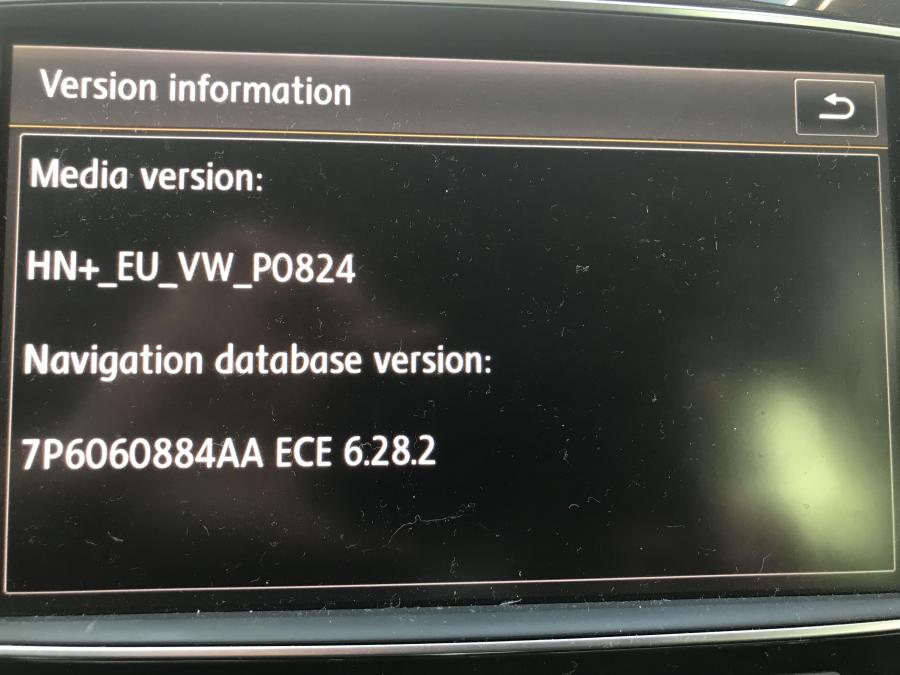

Salut !
Eu am instalat ver:V12 cu firmware 0823 .
Dar deja a aparut V13  7P6051236BJ 6.28.2 (2018 => 2019) , firmware 0824.
Aici gasiti tot ce trebuie . http://clubtouareg.ru/showthread.php?t=163
Eu am instalat acel firmaware de doua saptamani totul merge foarte bine, pacat ca inca nu au rezolvat problema cu bluetooth.
Dupa update-ul de firmare hartile se vor dezactiva.
Modificat de ANdi B.
