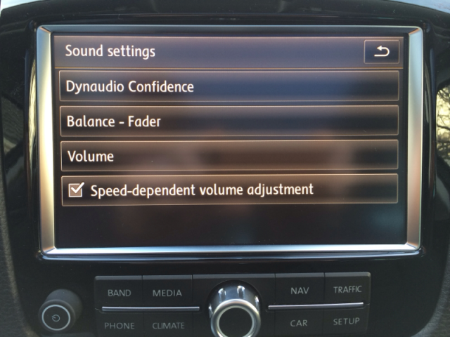

Ori apesi pe Car ori pe Setup (nu mai stiu) si ai pe acolo meniul Sound Systems.
Modificat de adidas00
Daca nu scrie pe difuzoare la usi , 100% nu ai
Oricum e ok ce ai ptr o masina , Becker este brand Harman si astia detin tot ce misca in domeniul Hi-Fi : H&K , JBL , B&O , etc
Dynaudio face exclusiv difuzoare , partea de prelucrare a sunetului este facuta de alte brand-uri la masinile echipate de ei ( Volvo , VW , Bugatti )
Clar nu am...adidas00 felicitari, ai un sistem extraordinar,dynaudio comfidence e super,as fi curios cum se aude,am mai avut pe volvo s60 2001 sistem dynaudio,mai mult i mi placea sistemul decat masina...cat ar costa un upgrade ptr sistemul dyna?am sa incerc si la reprezentanta sa vad daca i mi spun acolo...multumesc

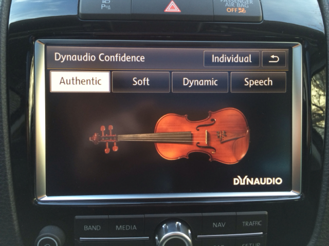

@zoly, nu am Dyna (pozele erau de pe net) si sincer nici nu-i simt lipsa dupa ce m-am jucat cu VCDS si am modificat profilul audio. Probabil daca voi schimba si difuzoarele sunetul se va imbunatati si mai mult. Fa-ti modificarea aia si ai sa vezi o diferenta enorma de sunet.

Pentru sistemul stock sunt. Practic se activeaza profilul dynaudio pe cel stock. E o imbunatatire considerabila a sunetului.
Folosesti VCDS.
Intri in modulul 56 - Radio
Long Coding
In Byte 4 schimbi valoarea din 01 in 00 (Byte 4 e defapt al 5-lea, primul fiind 0)
Save si Exit.
