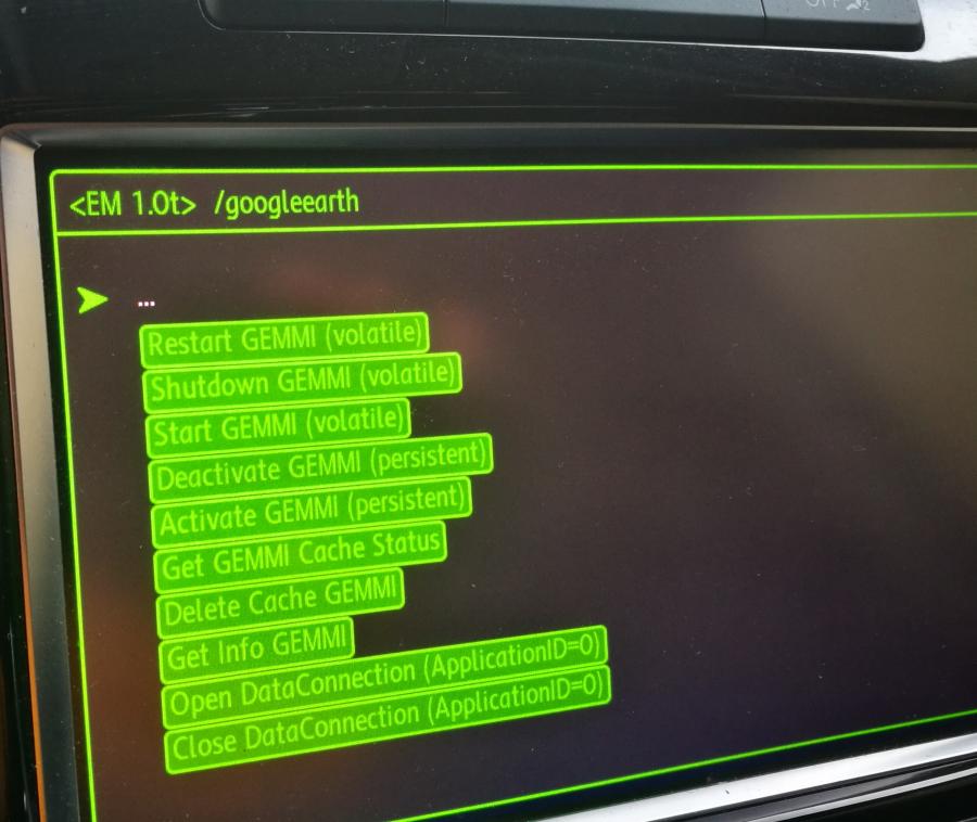

Imi cer scuze daca nu postez unde trebuie, dar imi poate spune cineva daca pentru activarea Google Earth trebuie (de)selctate toate liniile din imagine? Multumesc.IMG_20170929_073457.thumb.jpg.845259a25b694a50e1a3b53558c19ba5.jpg
