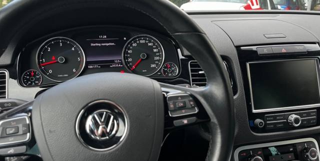

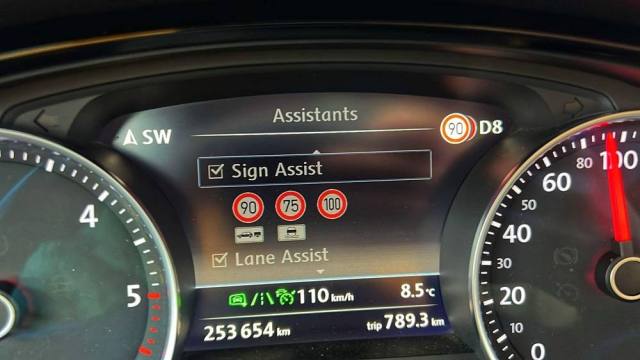

DA functionează si in Romania, dar pe masini mai noi de 2012.... În familie am una din 06 2013 (are functia si functioneaza) si a mea care e luna a 12 2011 si nu merge functia din cauza ceasurilor. Am activat tot si nu imi apare functia.... Nu are nici rest recomandation, alta functie.
Am discutat cu diversi tipi pe net si urmeaza sa incerc o modificare a ceasurilor cu VAS, dar sa imi vina interfata..... Daca nici asa nu merge o sa schimb ceasurile... Functia pt mine e foarte folositoare, mai ales ca la noi in tara, radarele stau in zone cu limitari de viteza provizorii :(
Modificat de Sebastyan. G
@Daser Deci să-nțeleg că s-a rezolvat problema, se face reflash la modulul camerei?
M-ar interesa și pe mine, am mai văzut oferte de la unul altul cu 500 lei dar nu merge decât remote cu ceva interfață specifică am înțeles.
Le faci și tu?
Ceva de genul, doar că se intervine cu interfața aia pe ceasuri nu pe camera. Singura veriga slaba sunt ceasurile, restul modulelor știu de aceasta optiune
Eu sigur am tot ce trebuie, e facelift și am toate opțiunile pe ea în afară de încălzire parbriz.
Am eroarea la fiecare pornire iar când am fost în Italia funcția a mers perfect cum am intrat în țară.
La tine e mult mai simplu, se face codarea doar din VCDS de la distanta, nu trebuie intervenit cu VAS. Asa a fost și la cea 2013 pe care o am... dar la cea din 2011 nici măcar opțiunea disponibila nu o afișează în bord.
Ești sigur? Am încercat din Obdeleven dar orice am încercat nu i-am dat de cap, am încercat mai multe ghiduri dar nimic.
Nuu, cu VCDS trebuie ai mult mai multe opțiuni decât cu OBDeleven. Sunt câțiva cu anunțuri ca fac aceasta codare de la distanta, dar îți trebuie VCDS

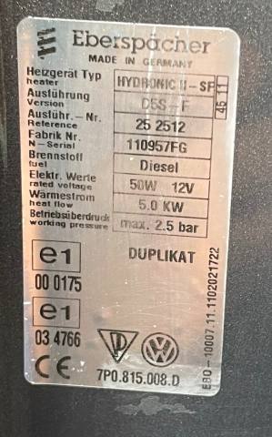

Pt incalzire stationara:
one more cool tweak found - some 3.0 TDI Tregs3 are equipped with Eberspecher auxiliary heater even if this option isn't ordered. it might be checked via VAGcom, if module 18 is present - thats it. Other way is to look for a sticker on a plate, when drivers door is opened (dont know how to explain it in correct words). the sticker should look like this
From factory this heater is used only after engine start, but its easy to make it work as a parking heater and activate timers menu in RNS.
1 In Hidden menu check option car/cardevicelist - Auxiliary Heater
2 set option Auxiliary Heater to 5 in car / carmenuoperation
3 set enabled bit 4 in byte 1 of 08-AutoHVAC module.
Then turn off the ignition and start once again. A menu Aux Heater should appear in Climate screen of RNS. There you could setup a day, time and duration of heating. at fixed time you should see ventilation start, and even some smoke under the car
