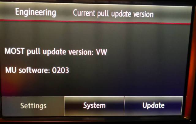

Având în vedere ca nu am făcut niciodată update la soft, pot sa trec direct la ultima versiune? Nu știu ce versiune am. Când apăs Phone și setup nu-mi face nimic.
Nu cred ca apesi cum trebuie, mai incearca. Eu am facut de la 070 la ultimul, 081, si a fost ok.
Pune o poza.

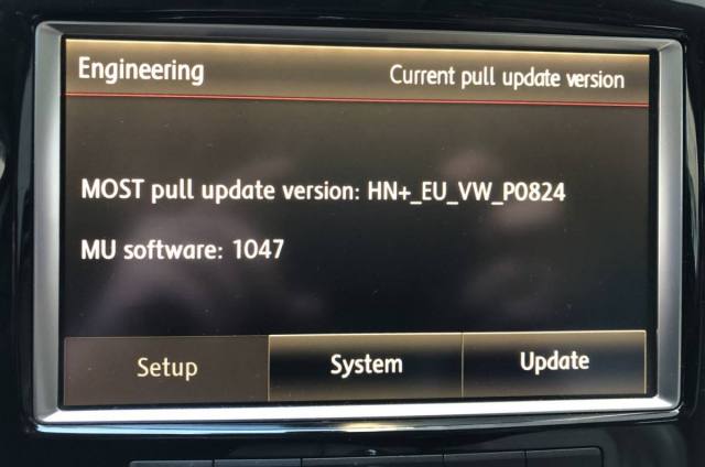

Rectific, am facut update de la K0097 la P0824. Din ce imi amintesc, firmwareurile cu litera K sunt de fabrica iar cele cu P updateuri.
Deci pot sa trec la ultima versiune? Citisem undeva ca nu merge. Dar nu știu cum e.
Si eu aveam fw de fabrica si am facut update direct la ultimul, trebuie doar sa fii atent sa bifezi toate alea plus inca ceva din green menu.
Daca citesti topicul asta cap-coada, ai sa reusesti: https://gpszone.ro/viewtopic.php?f=120&t=358
Pe ultima pagina ai si firmware-ul 0824.
Modificat de adidas00
Nu-ti trebuie curaj, ci sa urmezi pasii din filmuletul urmator:
Si rabdare, ca dureaza ceva... Daca mai pui si ultima versiune de harti, se lungeste binisor. Daca nu ai charger, motorul trebuie sa mearga in tot acest timp.

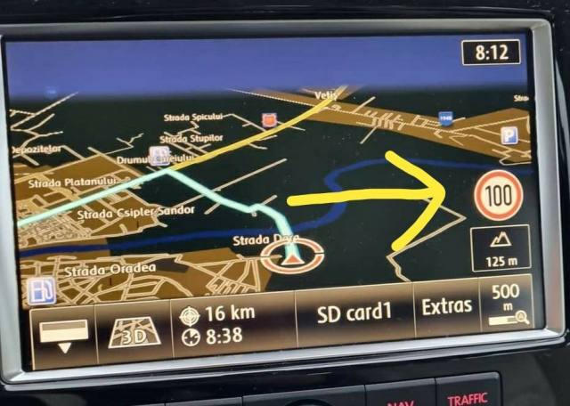

Am câteva nelămuriri în ceea ce privește versiunea actuală a hărților.
1. Nu îmi mai apar de câteva luni indicatoarele cu viteza maximă, am dat o resetare dar nimic, sigur că m-am uitat să văd dacă nu cumva din setări a fost debifată opțiunea.
2. Care este ultima versiune oficială a hărților?
P. S. Despre acest indicator este vorba.
Am pus un link putin mai sus si cred ca gasesti si ultima versiune de harti acolo.

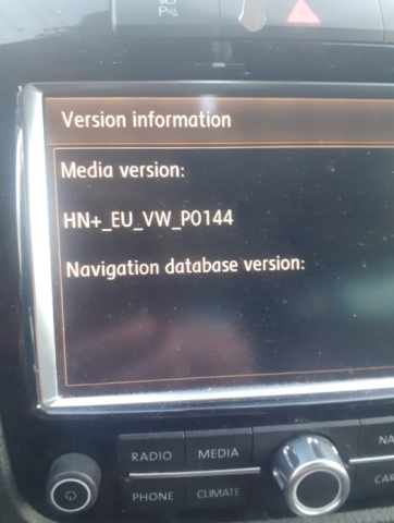

Pentru un Touareg din 2012, unitatea RNS 850 defecta (nu pornea) a fost reparata, iar in urma reparatiei a fost instalata versiunea de firmware din imagine (HN+_EU_VW_P0144).
Dupa reparatie, "lipsesc" urmatoarele utilitati:
 - sistemul de camere 360 nu mai interactioneaza in nici un fel vizual cu unitatea, ci doar se aud sunetele aferente senzorilor la actionarea butonului pentru parcare aflat langa cel pentru avarii.
 - la conexiunea bluetooth, optiunea de redare audio prin BT (Butonul fizic Media -> Source ->BT) apare dezactivata
 - ecranul dedicat offroad (unghi roti/busola/altitudine) nu mai indica informatiile aferente
La returnarea unitatii in vederea remedierii problemelor de mai sus, feedbackul a fost "cauza externa, un soc electric, etc".
Dupa "remediere", unitatea a fost pusa iar pe masina, dar se prezinta cu aceleasi probleme.
Unele persoane mi au spus ca unitatea poate fi in regula din pct de vedere hardware, dar trebuie codata ori la reprezentanta sauu de catre cineva cunoscator.
Aveti idee daca defectiunile descrise mai sus pot tine doar de lipsa unei codari potrivite? Sau ce sanse as mai avea sa o aduc in starea normala de functionare?
Va multumesc frumos!
Fa-i update la ultima versiune P0824 si bifeaza toatea alea de pe acolo.
Da, clar trebuie recodate și reconfigurat cu toate acele echipamente.
Poate aveți noroc și le puteți activa din green screen, nu știu exact dacă e posibil, dar atunci ați scăpa fără VCDS.
Plus update la ultima versiune, cum zice colegul, cu bifarea tuturor opțiunilor.
Modificat de manu144x
Update nu poate face, doar downgrade. Ce are el instalat e o versiune care circula pe net, cica de la rusi, cu o gramada de probleme.
