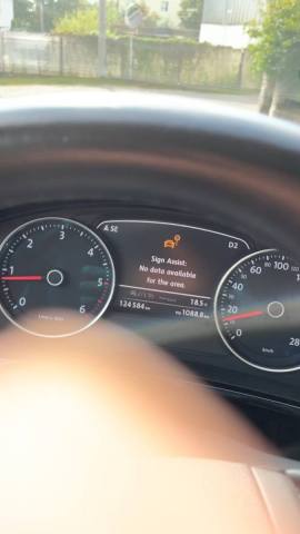

Mi-am achiziționat recent un Touareg 7P din 2016, i-am facut update de firmware si hărți la RNS 850 si de fiecare data dupa ce pornesc motorul, la cateva minute primesc alerta din poza pe maxidot. Vreo solutie?
@Sorin VL te rog sa folosesti functia search data viitoare pentru a gasi informatiile cautate.  Nu era nevoie sa deschizi topic nou .
Discutia a fost mutata aici , ai informatiile cautate in acest topic.

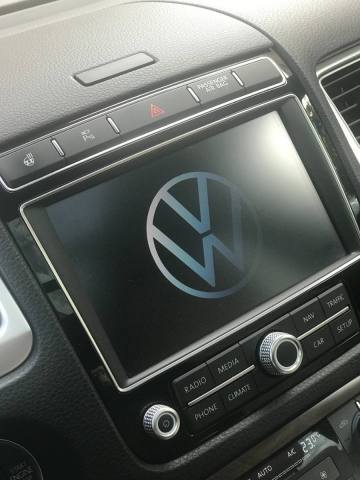

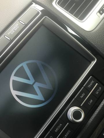

Am făcut upgrade la noul firmware de RNS850, arată super.
...glumesc, am făcut schimbarea de logo cu ceva ce mi-am făcut eu, folosind un script găsit pe un forum internațional :))
