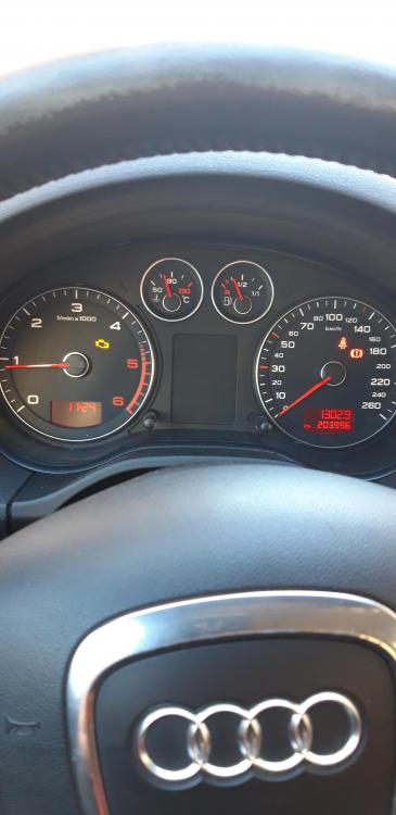

Am o problemă cu auto din semnătura, audi a3 8p 1.9 105cp motor bxe, în timp ce vroiam să depășesc un autocamion am rămas fără putere,funcționa dar nu în parametrii normali.
După ce am oprit si am pornit auto a revenit la performanțele inițiale, dar dupa ce am mers turat la 3500-4000 rpm, a ramas aprins în bord martorul de gaze,check engine, auto funcționează normal dar nu se stinge martorul, care ar fi cauza,momentan nu pot ajunge sa pun testerul pe ea.
 Am atasat si o poza pentru a fi mai explicit.

Check engine ,se aprinde din zeci de cauze . Fa diagnoza

Nu am vrut să fiu nepoliticos, după ce am facut un test cu vcds ul au apărut senzor turbina, debilmetru aer si egr.
Am curățat senzor turbina,dat  cu spray de contacte la debilmetru si curățat si in cele din urmă am incercat curățarea egr dar nu l-am demontare de pe auto (lipsă de timp) dupa ce am urmarit un video pe net.
Din acel moment nu a mai aparut acel martor,sper ca nu am deranjat prea mult.
