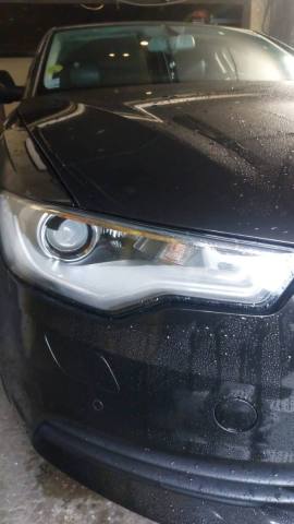

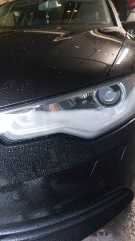

Va salut, revin cu un update si cu multe multumiri.
Da, am gasit siguranta sub bord, si una era arsa de 30Ah
Am schimbat-o, si am rezolvat problema cu semnalizarea pe partea stanga si cu DRL-ul.
Dar din pacate, farurile tot nu merg. Precizez : am schimbat iar becurile tot cu unele Osram Ultra, cumparate de pe AutoDoc Franta.
Iata erorile care au mai ramas dupa asta : (din pacate cam toate...)

Iata pozele cu seria de sasiu si altele.
Si poze cu farurile putin aburite, care nu prea e bine si nu avem nici o explicatie. Farurile nu sunt sparte si masina doarme in garaj.
ceva nu ai montat corect la loc sau ridicatoarele de tensiune sunt defecte, la cata apa e in far nici nu e de mirare
Fereastra de la aparatoarea rotii este la locul ei la fel si capacul farului.
Este putin probabil sa schimbi felul de montare al becului pentru ca fizic nu il poti monta in alta pozitie.
Masina nu mai merge de 3 saptamani. Nu mai a avut asa ceva inainte.
Toate astea de la schimbatul becurilor, am verficat de nenumarate ori montarea becurilor ca poate am facut ceva gresit, dar nu.
Masina a fost scoasa astazi si sa mers cu ea un pic pentru incarcarea bateriei si s-au aburit farurile.
