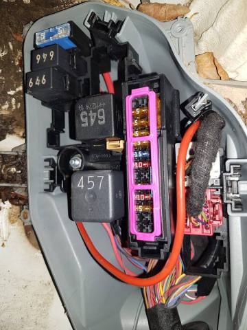

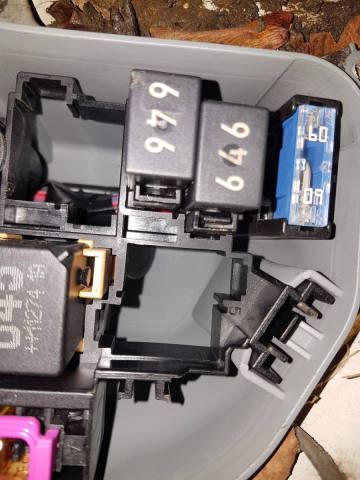

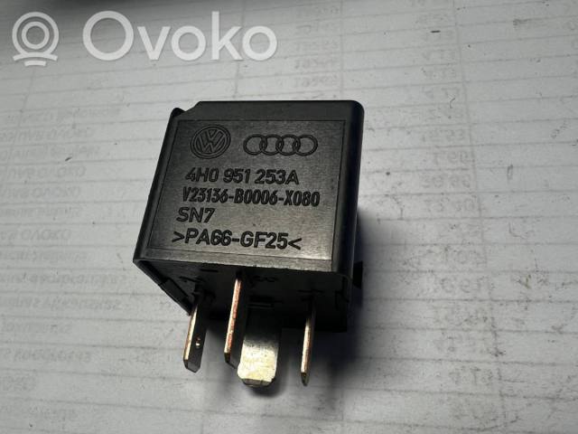

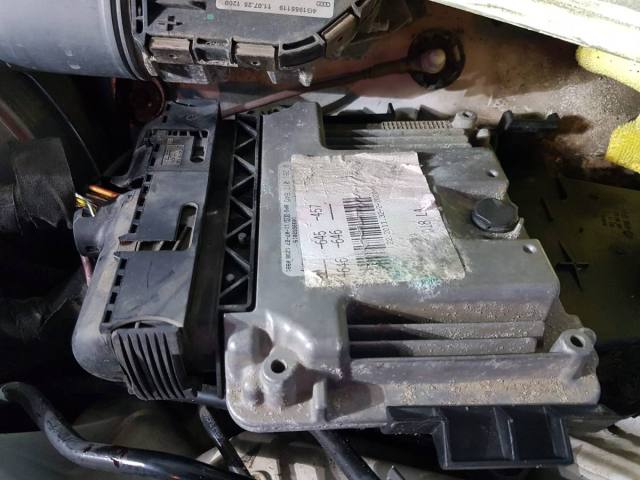

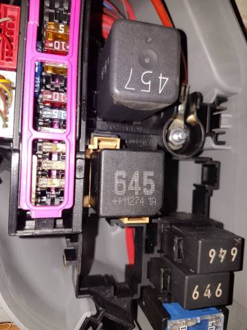

Cam toate erorile duc la lipsa comunicare  cu calc motor. Atunci cand face as verifica alimentare calc motor
Primul lucru, schimba releu alimentare ecu motor. Cedează și la acesta generatie
1 hour ago, Bica_Lucian said:
" Releul este in fata, în cutia de la motor "
Poate ai vrut sa spui compartimentul motor sau compartimentul stergatoarelor de parbriz.
Accept faptul ca sunt prost si mai cer niste detalii ca nu il gasesc.
Nu-ti bate capul....stai liniștit.
Sub plasticul de Sub stergatoare, ai o cutie cu capac negru, în care ai Ecu motor, câteva relee și rack uri sigurante. Acolo este. Ti-am cautat eu pe Google,  ca să te ajute https://forums.quattroworld.com/a5/msgs/7356.phtml
On 11/23/2024 at 11:11 AM, EEXCALADE said:
Cauta un electrician auto .
Ai 13 zile de cand cauti un releu ,problema te depaseste.
Multumesc foarte mult pentru incurajare
Florin tie o sa iti multumesc cand o sa trec pe la tine, tu ma cunosti si cunosti si masina. (Daca eram in tara veneam direct la tine, dar trebuie sa o rezolv cumva, altfel cum ajung cu ea)

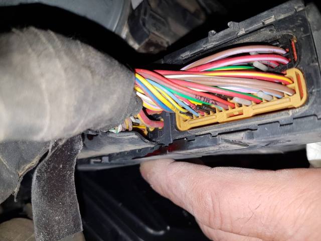

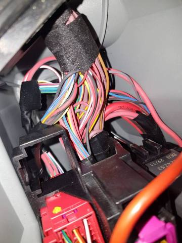

Ma duc sa demontez stergatoarele, plasticul respectiv si revin cu poze sa vedem ce o fii pe acolo.
Revin cu poze asa cum am spus.
Din ce am vazut acolo, nu este nici urma de umezeala, la fel si firele de la mufele care intra in ecu.
Si acum intrebarea mea este : care este releul de alimentare ?
Am cautat si eu dupa numarul scris pe releu si 457 ar fi cu preincalzirea bujiilor, 645 klaxon, pompa carburant si compresor de suspensie pneumatica. Mai sunt 2 relee 646 mai mici. Care din ele este cu alimentare ecu ?
Presupun ca asta este, releul 645 cu codul: 4H0951253A
Revin dupa schimbarea lui sa vedem daca aduce rezolvarea
Da, acela este. Schimba-l și vedem dacă s-a rezolvat problema
Salut
Revin dupa schimbarea releului. Totul este OK, masina nu se mai opreste
Totusi nu am putut sa sterg erorile, dar ce mai conteaza. Oricum totul functioneaza corect ca si inainte.
O sa mai incerc sa le mai sterg odata de data asta pe fiecare modul in parte sa vedem. O sa mai revin.
Multumesc tuturor ! Florin, asa cum am zis ne vedem.

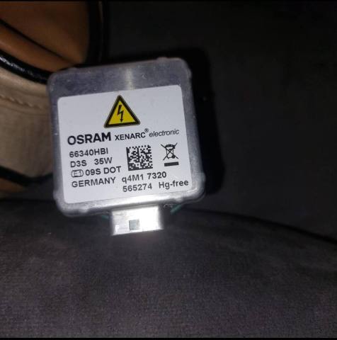

Postez pentru un amic cu aceeasi masina (A6 C7 4G) dar cu alte probleme.
Pe scurt s-a ars un bec xenon pe partea dreapta, l-a schimbat si cu aceeasi ocazie l-a schimbat si pe cel din stanga, care nu era ars.
Dupa ce le-a schimbat s-a facut o proba, totul functiona normal iar a 2 a zi de dimineata farul din stanga nu mai functiona, inclusiv semnalul si DRL-ul.
Cel din dreapta mergea dar la scurt timp s-a stins si ala. Insa, aici pe partea dreapta (pasager) inca mai functioneaza DRL-ul si semnalul.
Precizez ca pe spate totul merge normal (pozitii, semnalizare, inclusiv semnalizare oglinzi)
Am facut si noi o diagnoza cu ce avem la indemana (este aceeasi cu care am facut si la mine, ca originala nu avem)
Postez aici toate erorile asa cum le pune interfata noastra de 2 bani, nu am reusit sa descifrez mai nimic. De asta am postat aici.
Daca cineva poate sa ajute si daca o fii ceva grav adica ceva codari pentru remedierea acestei probleme as vrea sa stiu daca cu interfata pe care o avem putem face ceva prin TeamViewer. Bineinteles, felicitarile, masa si dansul le suportam fara probleme.
Va multumesc anticipat, iata diagnoza

Ce producator și model de becuri ați instalat?
Salut Florin, am verificat mufele, totul este OK. Am verificat toate sigurantele, totul est OK. Sigurantele din interior, stanga, dreapta sub stergator, pe baterie, in portbagaj. Astea sunt becurile care au fost montate

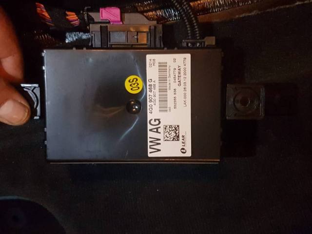

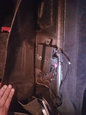

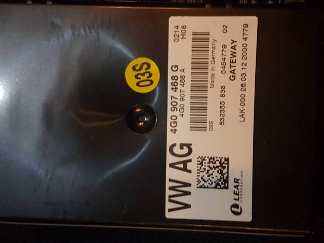

Am cautat dupa nume modulul care ai spus ca este defect "J849" l-am cautat si l-am gasit sub bancheta din spate (ca si imagine, asta am gasit)
Acesta este ?
ce treaba are cangateway cu erorile tale ? verifica alimentarile BCM-ului.
Acesta este ?
Nu este aceela. Ce ai găsit tu în poza, sub bancheta, este can gateway
Modulul 3B este sub cotiera centrala, pe tunelul central, spre spatele acestuia.
Becurile dacă nu sunt fake, sunt ok, dacă sigurantale sunt bune, trebuie verificat mai departe- o sa încerc sa te ajut cu diagramele când am timp.
Acest modul este cauza de nu merg farurile?
Am cautat codul acestui modul dar nu am gasit nimic, vrem cand demontam acolo sa-l si schimbam.
Mai este o dilema, pe unde am cautat si am citit ca sa aflam acest modul am mai dat si peste alte cestii si anume "component protection".
Are asa ceva? Trebuie codat?
NU ami cauta module defecte, tu ai o siguranta arsa, cea pentru farul din stanga.
Nu,.nu are treaba cu farurile. Ti-am scris acolo tot ce era defect la masina
Cum sunt sigurantele ?
Sigurantele sunt bune, am verificat de doua ori.
Am verificat sigurantele din:
-interior stanga/dreapta
-in dreapta sub stergatoare
-Pe baterie
-In partea dreapta din portbagaj
Mai are sigurante si in alta parte?
Sub bord
