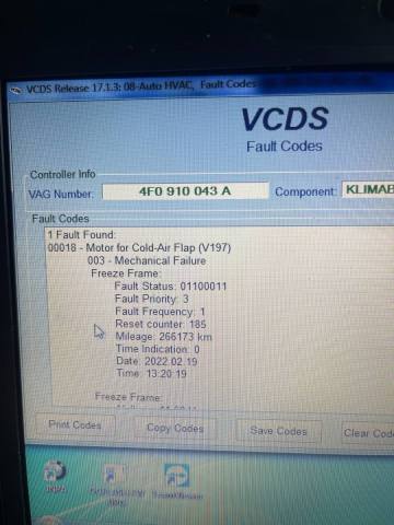

Salutare Colegi. Dupa cum spune si Titlu acestei postari am si eu o problama cu un Audi A6 Allroad 2007 3.0 v6 diesel. Imi baga doar aer rece pe gurile de ventilatie de pe mijloc . Am pus tester pe masina si am erroare din poza atasata. Am tot cautat peste tot pe forum nu am gasit nimica despre asta. Ma intereseaza daca cineva am mai schimbat acest motoras si daca se poate un cod de piesa. Va Multumesc Anticipat

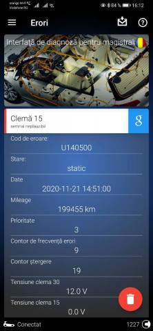

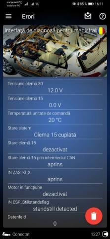

La acest Audi A6 imi sare din viteza si mi se aprinde ABS in bord, sunt nevoit sa opresc masina sau sa sterg erorile cu vcds ca sa pot pleca din nou.
Ce ar trebuie verificat ? Conform erorilor. Sa fie un sensor abs ? Pe ce canal se verifica ?
Log-A63TDI--.txt
Sa-I verific incarcarea ? Cand intram pe fiecare modul Engine, ABS imi arata 13.5-14 v, deci arata bine, o sa ma uit maine si cu multimetru direct la borne.  Altceva mai trebuie verificat ?
Da,si restul erorilor ,cam multe.
Sterge tot si remediaza ce mai apare.
Restul le fac pe parcurs, pe mine ma deranjeaza cu esp fault in bord si ca imi scoate viteza si raman in drum. Trebuie schimbat alternatorul cu totul sau doar releul in caz ca o sa am o incarcare prea mare ?
Ce anume exact trebuie facut...e imposibil sa-ti spuna cineva fara o constatare amanuntita.
Am masurat incarcarea la baterie si am 14.3 si 14.2 cu consumatorii porniti.
Irelevanta masurarea pe care o faci tu, atunci cand totul functioneaza.
Din log, se pare ca apare un salt de tensiune, undeva pe la 17V si ceva, deci destul de mare tensiunea, exact cand se inregistreaza erorile.
Deci defectul se manifesta intermitent, greu de masurat tensiunea, exact in acel moment.

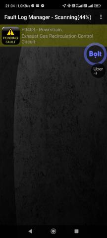

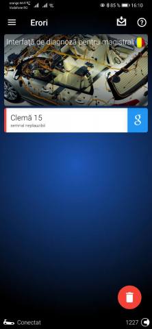

Am urmatoarea eroare din poza adăugata.Ar fi legat de Egr.
Dupa 100 km mi sa aprins in bord si   filtru de particole.
Eroarea la f particole este data de eroarea la Egr?
Daca inlocuiesc EGR ul dispare eroarea la f.particole?
