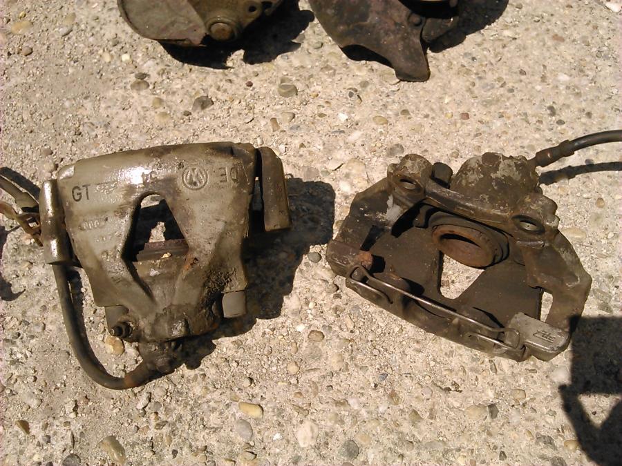

Proiectul a demarat in 2015 cand am achizitionat un set de etrieri de Golf IV GTI si un set de fuzete de Skoda Fabia RS generatia similara lui Polo 6R. Din pacate nu am avut determinarea si nici timpul necesar sa ma ocup de treaba asta atunci, asa ca lucrurile au fost amanate pana anul asta. Cand ... hai la lupta :).

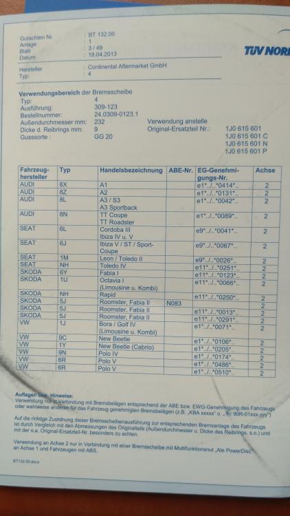

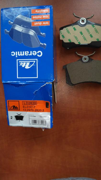

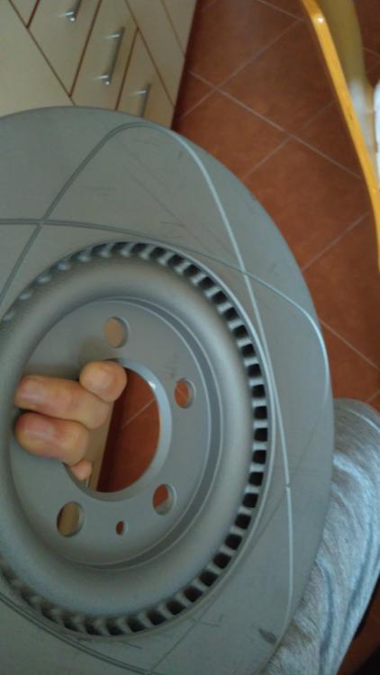

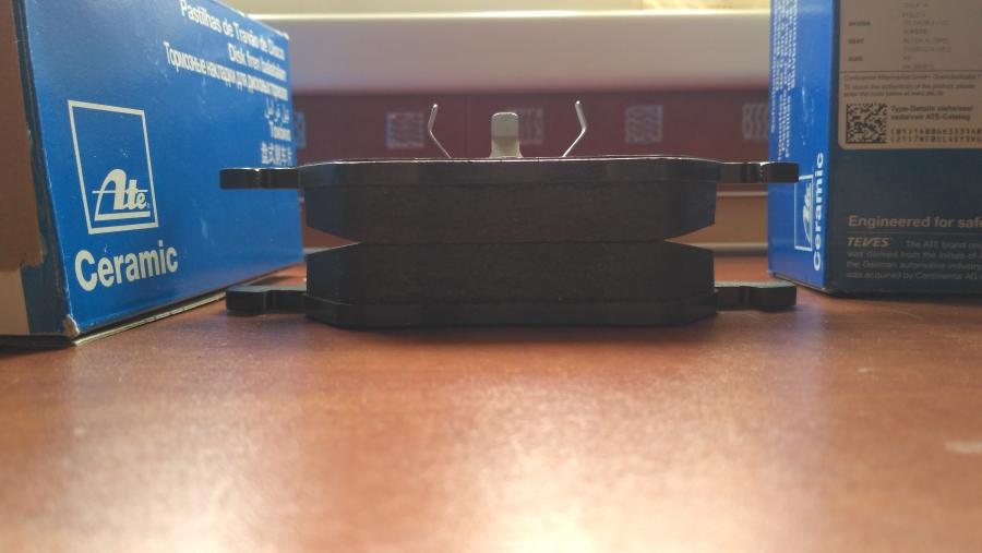

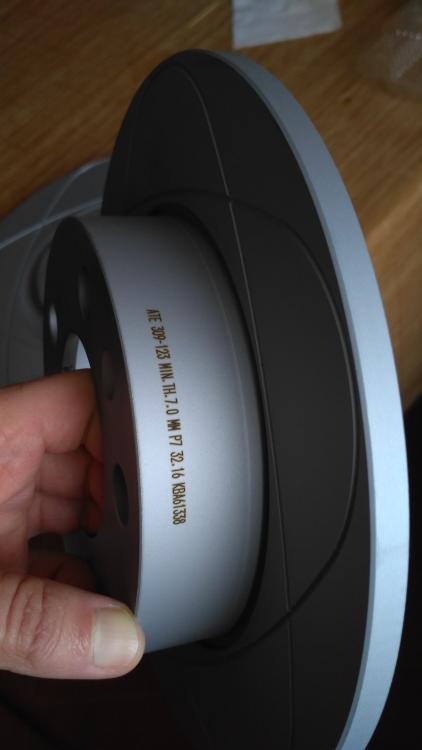

Am optat pentru discuri ATE POWER DISC si placute ATE ceramic. In luarea deciziei mi'au fost de mare ajutor Rave si Treishu pe care ii salut si carora le multumesc.

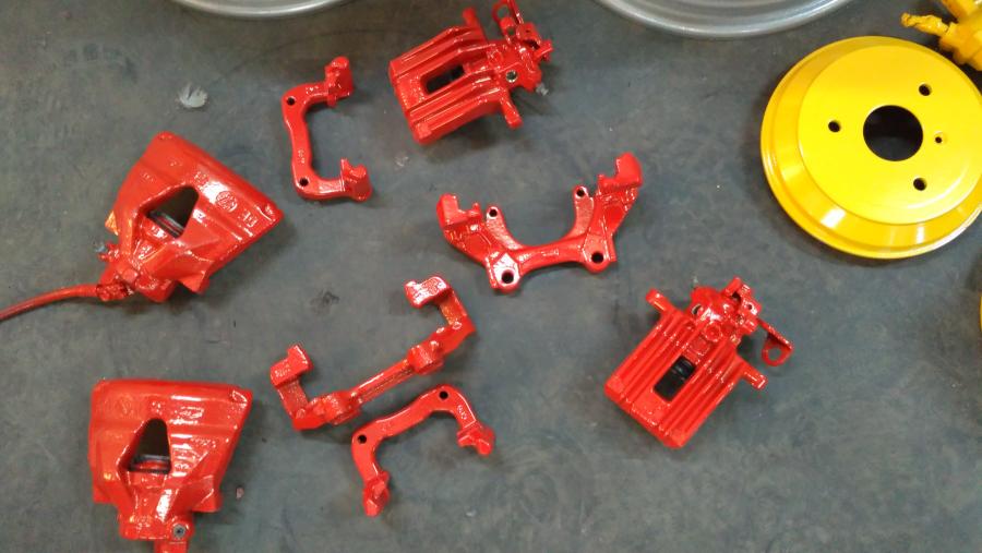

M'am frecat mult cu alegerea culorii pentru etrieri. As fi vrut altceva decat rosu (la inceput mi s'a parut banala si comuna culoarea). Si vedeam ca variante albastru sau galben, ca sa "rimeze" fie cu culoarea arcurilor suspensiei Eibach, fie cu culoarea amortizoarelor. Dar de unde pe hartie parea ca ambele sunt optiuni valide, pana la urma, cand mi'am imaginat in cap cum ar arata, am renuntat la ambele variante. Apoi m'am gandit ca ar da bine un argintiu deschis sau un negru lucios, dar pana intr'un final, n'am avut curaj, asa ca am preferat sa merg pe clasicul rosu. Si va spun sincer ca nu'mi pare rau. Arata foarte bine.

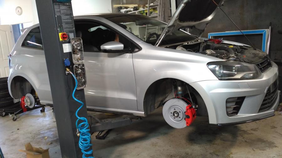

Dupa ce am avut toate piesele pe masa, am stabilit cu cei de la service'ul unde am facut lucrarea data cand sa merg la ei si ... hai la lupta.
Pentru service trebuie sa ii multumesc tot lui Treishu. El m'a trimis la baietii astia. Este un service cu trei elevatoare, mic, cochet, undeva in zona Barbu Vacarescu, langa liceul Traian. Omul care s'a ocupat de Poolack, Marius, este un tanar cu o vasta experienta mecanica, pasionat de masini, cu multe proiecte personale sau pentru alti clienti duse la bun sfarsit (eu am gasit la final o lucrare cu o Dacie 1300 adusa de la stadiul de masina de remat la stadiul de bijuterie, jucarie de oameni mari), care a lucrat exceptional de atent si care a inteles perfect ce vreau de la lucrarea asta.
Am dus masina intr-o vinere, am facut necesarul, am dat etrierii jos si i'am dus la vopsit.
Am mers cu ei la SRZ unde lucrurile s'au facut romaneste, dar imi asum faptul pentru ca am mers la pret (300 lei pentru cei patru etrieri). Mai vorbisem la PAC Racing unde pretul era dublu. Ambii mi'au spus ca desfac ce este de desfacut, ca izoleaza, ca reasambleaza "pentru ca asta facem, cu asta lucram, stim ce este de facut". In schimb la SRZ s'a desfacut o laie, s'a protejat cate ceva (filetele unde nu era nimic nu au necesitat nici o actiune ulterioara), dar toti etrierii au avut nisip la greu in ei. Etrierii spate au fost bagati cu tot cu garnituri in cuptor (desi nu ma asteptam si asta m'a fortat sa cumpar chit de reparatie si pentru ei, desi nu era in plan) si alte rahaturi neasteptate. Dar nu a fost panica, vorba lui Marius. S'a rezolvat.
So ... luni am luat etrierii de la SRZ, i'am dus la service, am facut planul de bataie, si oamenii s'au apucat de treaba: au inspectat etrierii, au verificat necesarul, au curatat si pregatit fuzetele (le-au si vopsit nitel), etrierii fata (ca aveam deja chiturile de reparatie cumparate).

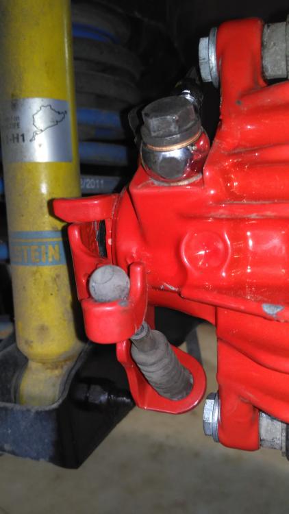

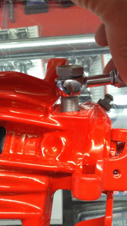

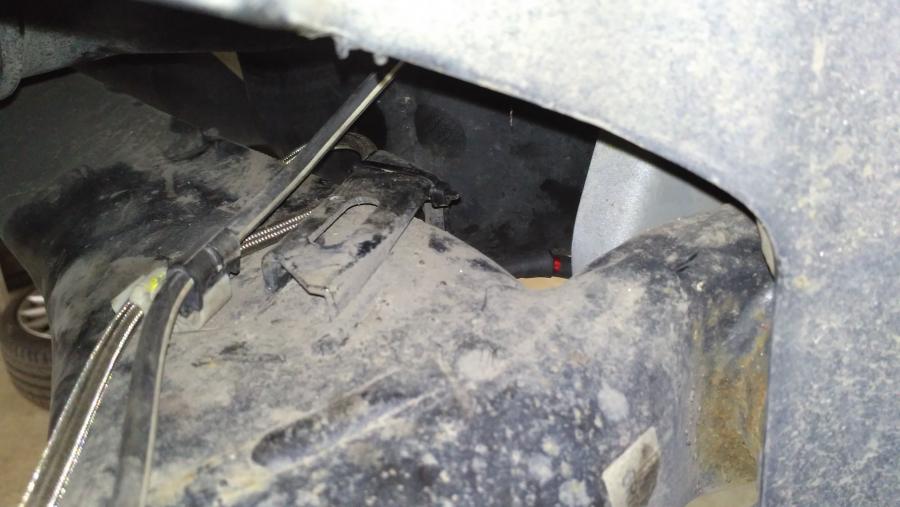

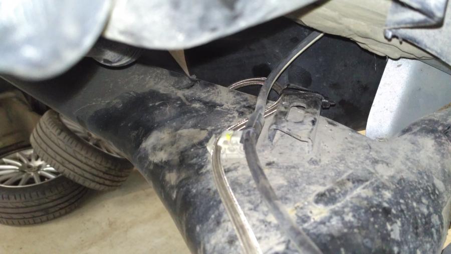

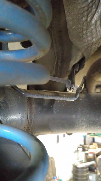

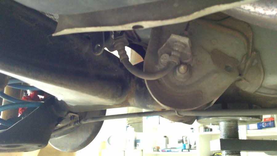

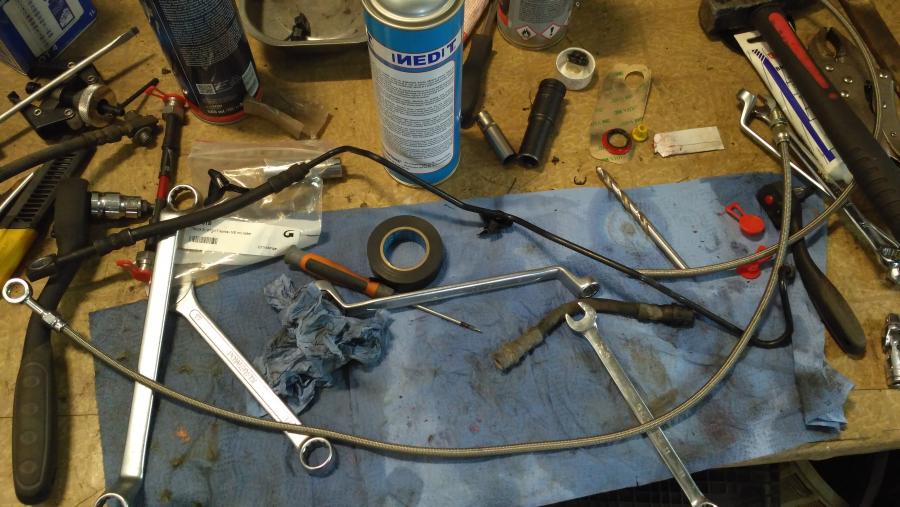

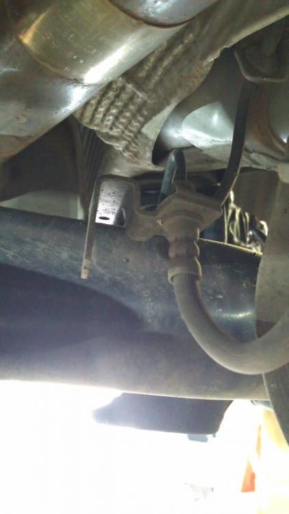

Marti, pe la 11, am constatat ca furtunele spate pareau sa nu fie de acolo :)).
Aoleu zic, f...'i mama ei de treaba, pai ce facuram bre?, care'i treaba?

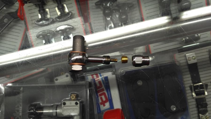

Pai uite, ne trebuie o cupla din asta, Bonjo, in capatul dinspre etrier si in capatul celalalt ... aolica maica, cum puii mei cuplam acolo furtunul, ca asta de pe masina este ambutisat pe coloana ...
Bai, ma lesi ...
Doar ca ... la o privire mai atenta ne'am lamurit cum sta treaba: furtunele care au venit in pachetul de la Goodridge nu erau de acolo. Ci ceva mai din spate. Traseul pentru rotile spate este asa, plecand dinspre etrier: furtun de cauciuc, cu cupla bonjo catre etrier si ambutisat pe o teava metalica care trece peste punte, apoi furtun de cauciuc prins cu fiting spre etrier si spre pompa de frana (asta este cel pentru care a venit furtunul din pachetul Goodridge), dupa care o conducta metalica catre pompa de frana. Pai si ... cand am vazut ca nu am decat flintiricul ala mic si frumos, iar catre etrier voi ramane tot cu furtunul de cauciuc am dat'o pe direct:
Si p'asta cu ce il inlocuim :) ?

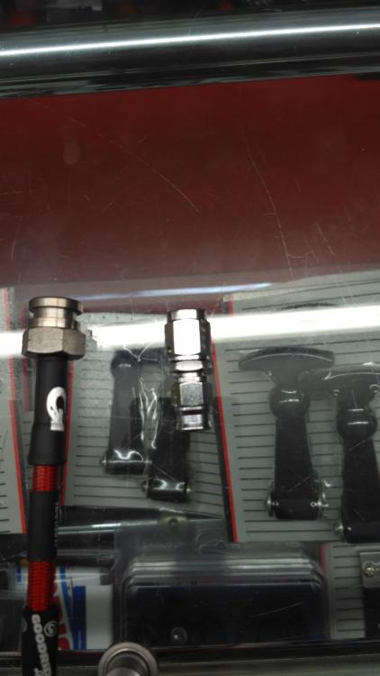

Eh ... mi'a facut Marius o listuta cu ce am nevoie sa cumpar si am plecat catre doua locatii, una dintre ele fiind RacingNick. Am avut ceva discutii p'acolo, am schimbat poze pe Whatsapp si in final am luat ce era nevoie.
5939453594727_03Undeamcrezutcasepunefurtunulspate.thumb.jpg.c6de66febae12b97e291cb152cf6c2c6.jpg

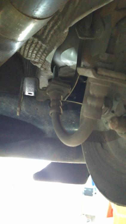

De fapt locul lui era acilea
Acolo, in spate, catre etrier fiind asa

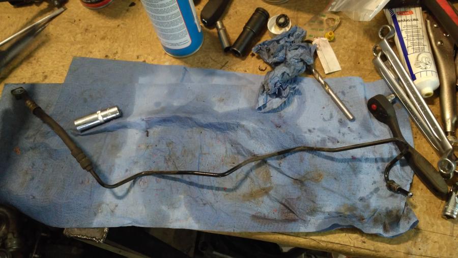

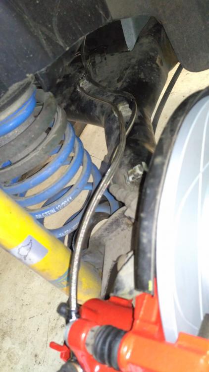

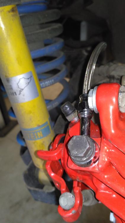

In final, sectiunea respectiva arata asa
593947074c46c_32CumaratafurtunulspateOEM.thumb.jpg.d6e71bc6c22458443c7e40b85b02f277.jpg
si in locul ei am pus
Furtun pe care l'am produs din
593947bcaed74_534Racordfurtunspate-capatetrier-capatetrier.thumb.jpg.72b87a4a2a871dd18aa9e7614a2bc50c.jpg
593947bbc9751_533Racordfurtunspate-capatetrier-capatetrier.thumb.jpg.39a1ac8658bf13eb954cc26a572bb534.jpg
593947ba41ccc_532Racordfurtunspate-capatetrier-capatetrier.thumb.jpg.5317f38af2b39e68f23d702d7db914c8.jpg
593947bd79ec1_535Racordfurtunspate-capatuldistant.thumb.jpg.3c43b28eed021e26c75382792d6d4ea4.jpg

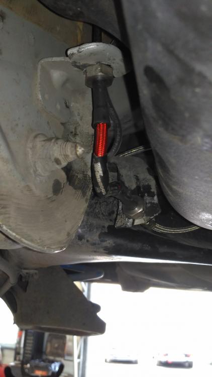

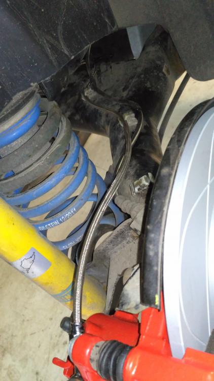

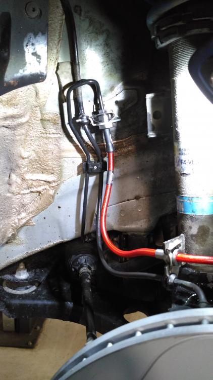

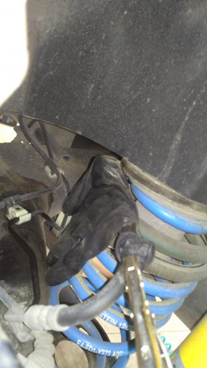

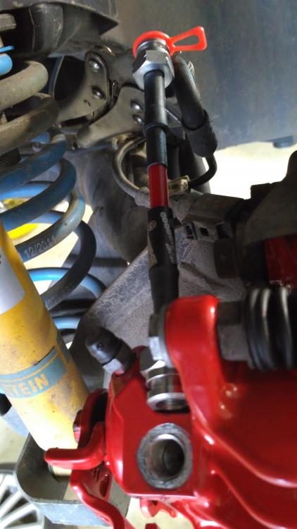

Asa ca in final, acolo in spate, lucrurile arata asa:
5939488953031_701NoultraseuDREAPTAIMG_20170516_174752-capatetrier.thumb.jpg.f2f5c8cf7305e03ca5a1a727e954bbea.jpg
5939488a926f6_702NoultraseuDREAPTAIMG_20170516_174801-capatetrier.thumb.jpg.ff2f3540ee4bd1acf1e5825e357d8ae7.jpg
5939488b9a9cb_703NoultraseuDREAPTAIMG_20170516_174624-capatetrier.thumb.jpg.fd1fb58270b32bbc133eb8a71c2aecb3.jpg
593948caa4d85_705NoultraseuDREAPTAIMG_20170516_174818-capatetrier.thumb.jpg.b13af1c30838941931b8c9976eab3cb9.jpg
593948cc08d33_706NoultraseuDREAPTAIMG_20170516_174907-capatetrier.thumb.jpg.66ceb0c841483de2bb00e5196c1af436.jpg
593948cccbbdf_707NoultraseuDREAPTAIMG_20170516_174140-capatetrier.thumb.jpg.244d019148cb3f6c58b97b180f4e3037.jpg

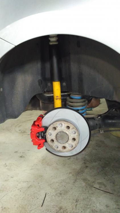

Suplimentar a fost nevoie sa inlocuiesc si protectiile amortizoarelor pe spate, ca unul era rupt si celalalt era si el pe cale sa se rupa.
593949b3b3bf2_84Discsietrierspateprotectieamortizorlagata.thumb.jpg.1f17cbf18024c1252c750c45985b4b8f.jpg

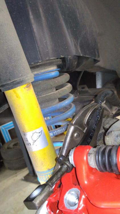

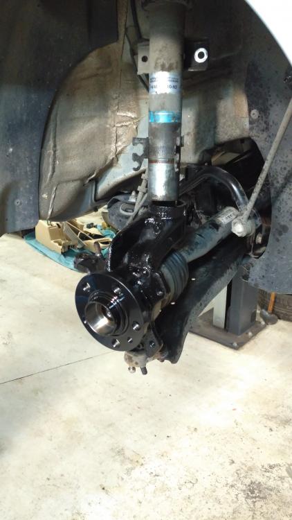

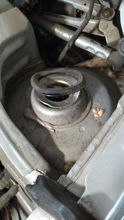

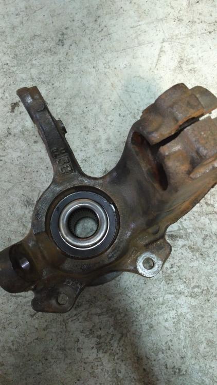

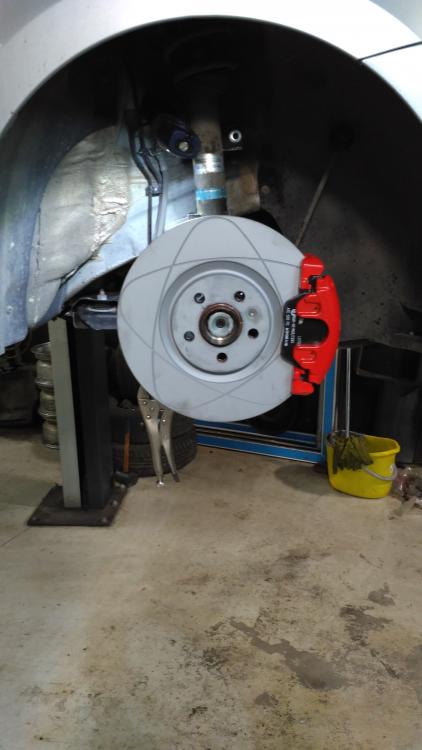

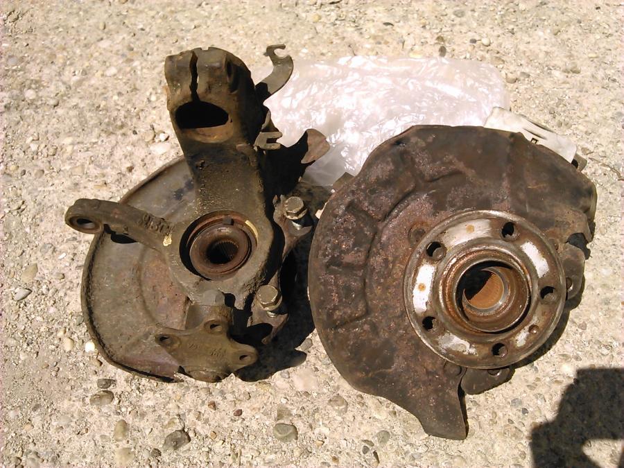

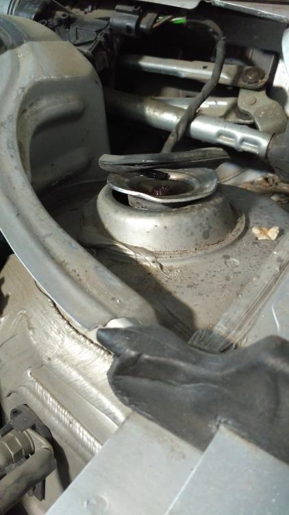

Pe fata lucrurile au fost ceva mai simple, in sensul in care totul s-a potrivit din prima. Mi'am cumparat flansele amortizoarelor (cand am umblat ultima data p'acolo imi pusese Florin Feby'uri, acum al luat Lemforder) si bieletele din prima, iar vineri am stabilit ca nu mai este nevoie de nimic altceva, totul fiind in stare prefecta.
Cand am desfacut sus, sa schimbam flansele am constatat efectele unei mari gropane pe care am luat'o anul trecut, in vara, cand am circulat dinspre Dr Taberei catre podul Basarb, la intersectia de la Leu/Apaca dintre Iuliu Maniu si Vasile Milea (aici este o gropana pe sensul catre podul Basarb care zace acolo inca de atunci si pe care inca nu s'a indurat nimeni sa o "astupe").
59394a1d3f64b_11Lovituradepestangafata.thumb.jpg.2f4ccd35fb9c99094bf792f716e7f075.jpg
59394a1e423de_12Lovituradepestangafata.thumb.jpg.c388d16aaa9a34930e786bd003a38b7b.jpg

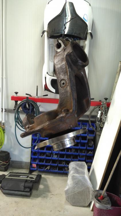

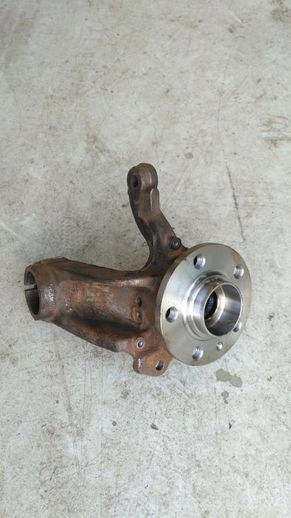

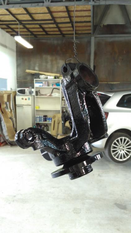

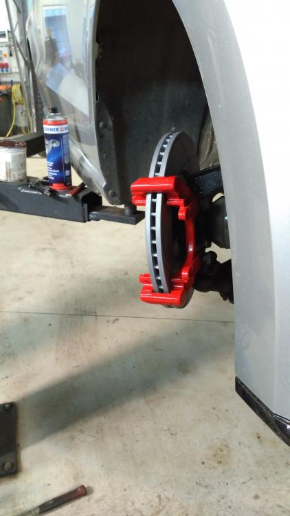

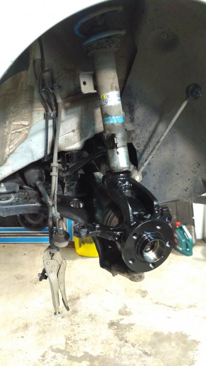

Fuzetele au fost curatate si vopsite la spray, cu negru. Ca sa nu am grija dinspre treaba asta am schimbat ambii rulmenti (am pus SKF la recomandarea lu' Marius). Au fost montati etrierii, discurile, placutele, protectiile discurilor, furtunele.
59394ac358308_21Noilefuzetecurulmentnou.thumb.jpg.f159ec95fb1d61bb3ac7a1a8cc7777bd.jpg
59394ac50c989_25Noilefuzetecurulmentnou.thumb.jpg.5be2821e260c862dfc981586900d5494.jpg
59394ac607170_27Noilefuzetecurulmentnou.thumb.jpg.19738954f4275ad72674fdb6e34393c7.jpg
59394d50518ca_303Noilefuzetecuratatesivopsite.thumb.jpg.b658334c0aca0b442587aaa5a3b4a910.jpg
59394d51368b0_307Noilefuzetecuratatesivopsite.thumb.jpg.0829eca965f0e267e11bd4a6575d8265.jpg

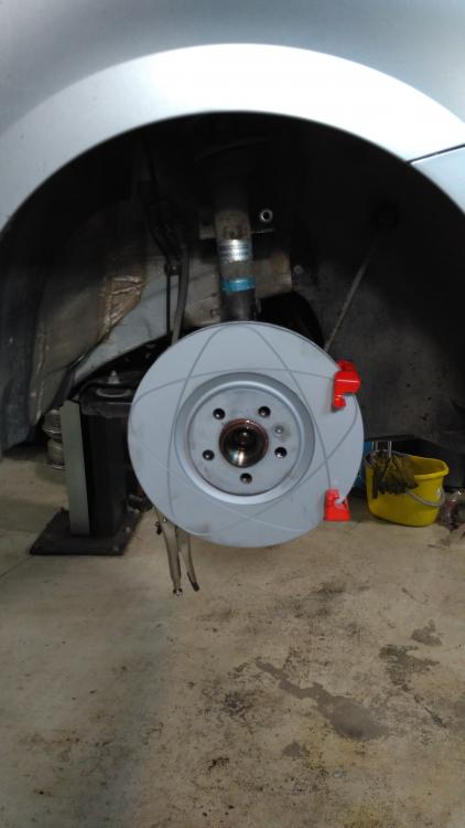

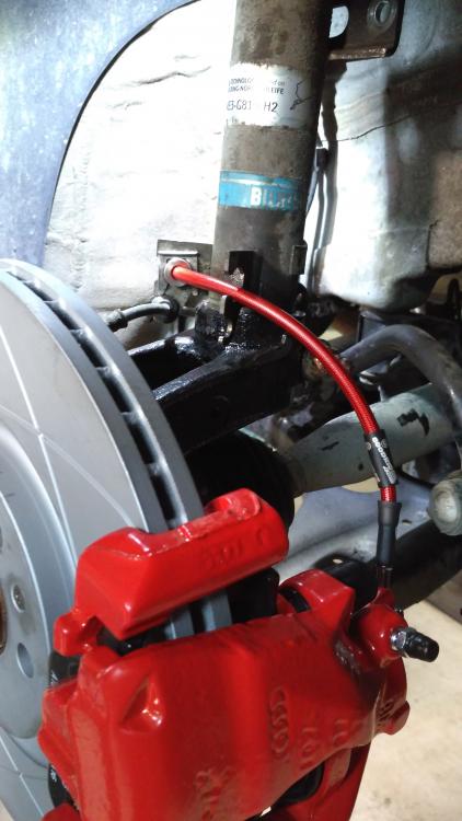

59394b7ac3eb8_52Discurilefatapepozitie.thumb.jpg.6b3c625866e25860efee93dba817dec8.jpg
59394b7b98706_62Portetrierulsietrierulfatapepozitie.thumb.jpg.ad80cc6c8fe0b7fa1a89272b74d81eb9.jpg
59394b7c80f82_63Portetrierulsietrierulfatapepozitie.thumb.jpg.02527d5eee40ea152ef17360141fd2d6.jpg
59394bfd4eace_64Portetrierulsietrierulfatapepozitie.thumb.jpg.19d8076bf58ed4a1df1870c3a1732bc9.jpg
59394bfeac395_65Portetrierulsietrierulfatapepozitie.thumb.jpg.1d6d165f70b6fcd21f06a5d7890e7fad.jpg
59394bff9936b_701Furtunelefatapepozitie.thumb.jpg.3a47ee18c1bcc1474138b3604ef84dee.jpg
59394c00798d1_702Furtunelefatapepozitie.thumb.jpg.b259be2b7b394662f2dd68238bdc81a9.jpg
59394c7d4e742_703Furtunelefatapepozitie.thumb.jpg.de78e51bf2a04e1ebfcaf908dbe14ee0.jpg
59394c7eec9be_704Furtunelefatapepozitie.thumb.jpg.58e9c1a007352ccf7c2e74dadda5fbe4.jpg

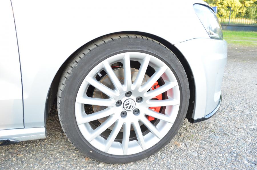

Si la final ... tadaaam:

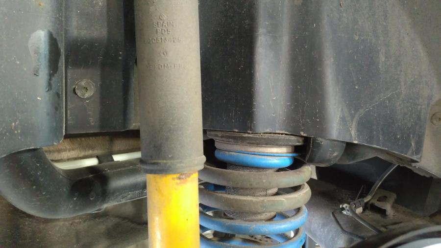

Asa ca ... minunata suspensie Bilstein, luata de la Zeno, pare sa'si fi dat obstescul duh, dupa doar 35.000 km rulati cu ea (ma rog ... inca nu e moarta definitiv, dar nici mult nu mai are).
Acuma ... ce sa zic? Ramane cum am stabilit cand am pus'o ultima data: merg cu ea pana moare si pe urma iau alta.
Ma cam freaca la ficat, dar n'am ce face. Is cam trei variante:
 - inlocuiesc doar amortizoarele fata, costul fiind cam pe la valoarea intregii suspensii (ma refer la banii pe care i'am dat eu lui Zeno pe ea);
 - iau tot B14 de noua. De data asta la alti bani, de la cineva care sa mi'o si monteze si care sa imi asigure garantia doi ani, fara costuri legate de eventuala demontare/trimitere la garantie/remontare pe masina
  - trec la KW :))
Dar deocamdata nu ma grabesc cu treaba asta, ca poate se mai intampla si alte lucruri intre timp, recte, poate pana la anu' gasesc masina de transplant si atunci i-au o suspensie direct pentru motorul ala ... Vedem ce'o mai fi.

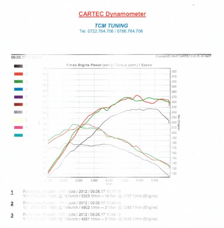

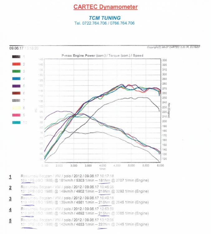

109 CP cu 186 Nm la prima alergare, adica ce poate Maur'ul acum, fara modificari.
Prima versiune trimisa de BR Performance a dat 119/217.
Acum asteptam raspunsul lor ...

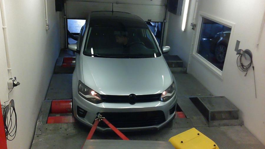

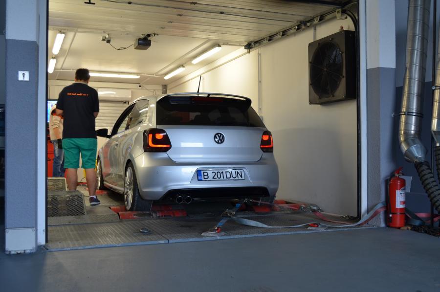

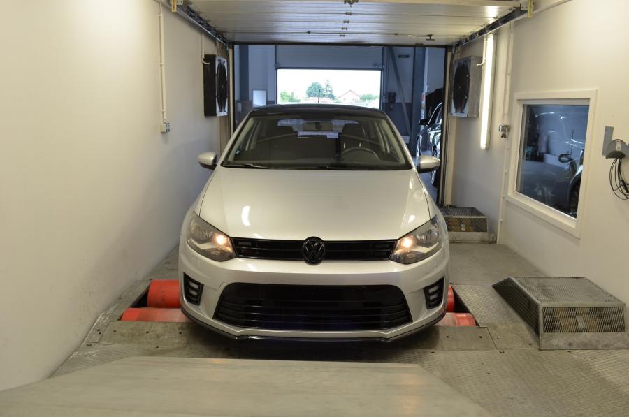

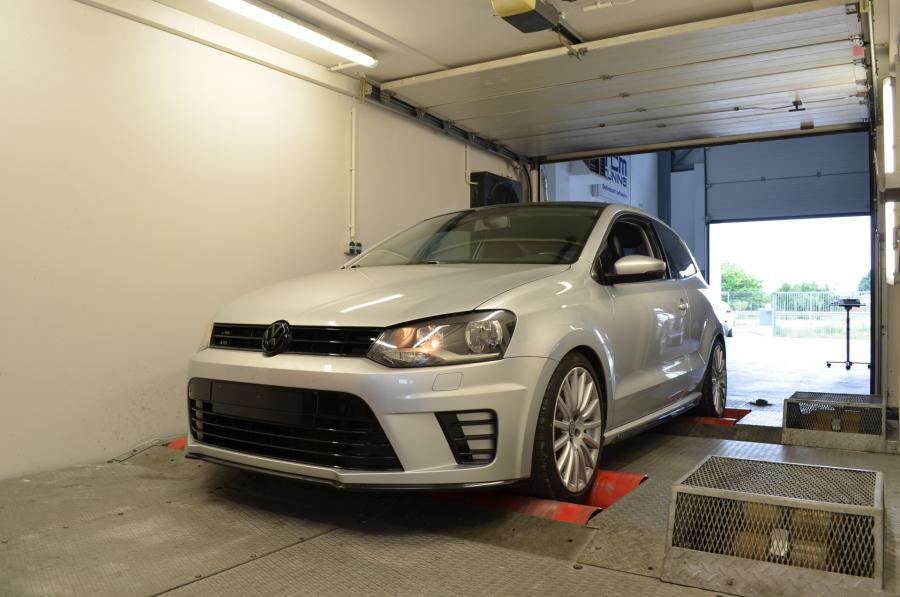

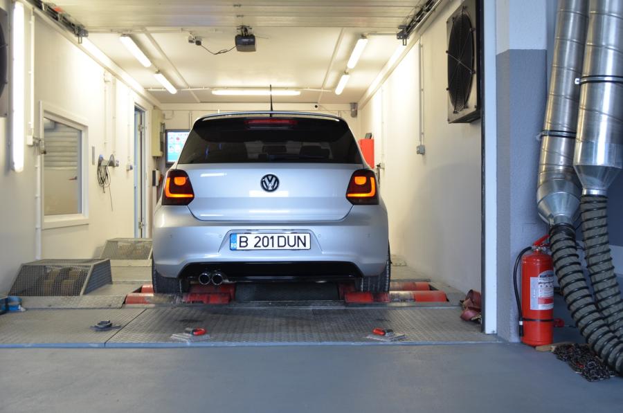

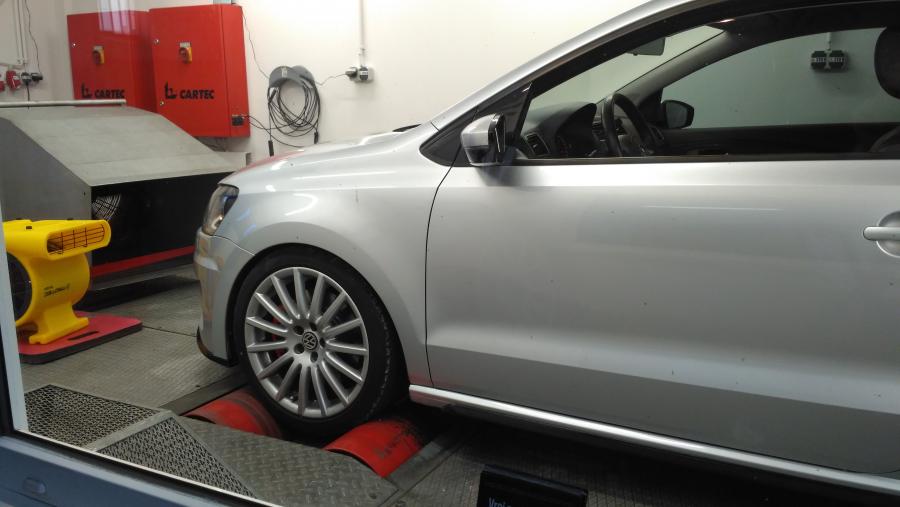

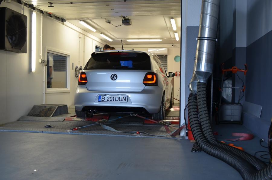

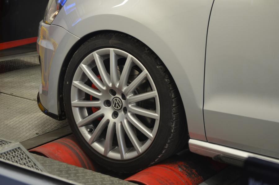

Eh, acum ca am lamurit si treaba asta hai sa va spun ce am facut azi.
La ora noua m'am prezentat, conform programarii, la TCM (cei de la BR Performance mi'au spus ca, pentru Romania, asta este furnizorul cu care lucreaza, iar Dragos Voinea mi'a confirmat ca ma ajuta cu lucrul asta - sa imi instaleze softul celor de la BR Performance) si dupa o tura scurta, cu Mugur in dreapta, am tras masina pe stand pentru primul sprint in urma caruia trebuia sa aflam ce zice Maurul pe dyno-ul lor.
Si i'am dat bice
video
Iar rezultatul a fost de poveste: 109 CP si 181 Nm. La o masina de 5 ani si jumatate asta a venit ca o confirmare ca masina nu a fost hartanita si ca se prezinta intr'o forma foarte buna.
De aici mai departe lucrurile, din pacate, au mers altfel decat ma asteptam in sensul in care
- la prima incercare softul BRP a generat 121 CP la 4900 rpm si 218Nm la 3292 rpm
- la a doua incercare, cu o versiune de soft modificata, s'au obtinut 119 CP la 4561 rpm si 216 Nm la 2845 rpm
- la a treia incercare, cu a treia versiune a softului de la BRP, s'au obtinut 119 la 4690 rpm si 215 Nm la 3365 rpm
 - iar la a patra incercare, de data asta cu softul celor de la TCM, s'au obtinut 121 Cp la 4653 si 222 Nm la 2445 rpm.
Dupa pranz a mai incercat Dragos cateva mici modificari, crescand un pic si mai mult boost'ul in turbina, dar lucrurile au aratat similar, fara a obtine o crestere semnificativa.

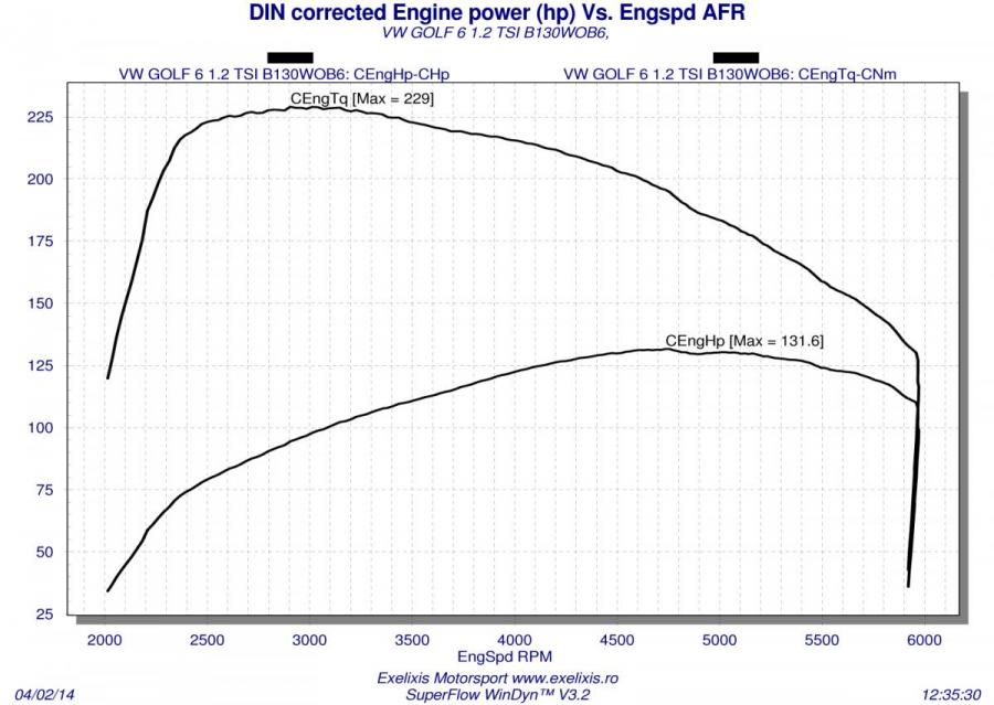

In conditiile in care Dragos imi spusese ca el a obtinut, pentru motoarele 1.2TSI 77 KW, cu softul lui, puteri in jurul valorii de 131-132 de CP, iar cei de la BRP garantau 130 CP, eu ma asteptam ca, dupa soft, sa sar binisor peste 130 CP. Doar ca ... in ciuda incercarilor enumerate si a multe ore petrecute la TCM, rezultatul nu a fost cel scontat de mine.
Din pacate nici Dragos si nici Mugur nu au putut sa explice de ce Poolak'ul nu a putut mai mult, in conditiile in care log'urile citite nu au relevat vreo problema.
In final am ales sa raman pe masina cu varianta a doua de la BRP care ofera valori apropiate de maximele obtinute la turatiile cele mai mici.
Pe strada masina face mai bine, mai brutal, in treptele doi si trei si urca ceva mai repede la 180 km/h. Nu am loguri si nici nu am masuratori, dar sunt sigur ca ce am spus nu sunt senzatii placebo.
Acuma ... vorba este ... ce se intampla? De ce nu poate motorul meu ceea ce marea majoritate a motoarelor 1.2 TSI 77KW pot sa faca cu aceste softuri STAGE 1 (Dragos a dat de inteles ca nu a mai patit cu nici unul sa faca figuri)? Parca as fi dispus sa fac niste investigatii pentru a afla daca sunt ceva componente nesanatoase care limiteaza inmultirea calutilor, dar la cine?

  On 09.06.2017 at 18:11, Dun a scris:
Expand
Pe orice strada din Romania, viteza asta e ilegala.
Orice motor difera. Vezi si starea filtrului de aer daca mai vrei 1-2cp. Conteaza si frecarile din motor.
Plus ca 1.2 TSI e pus si pe Golf, care are altfel filtrul de aer si traseul.
Peste orice rezultat dyno, e importanta senzatia pe care ti-o ofera, felul cum livreaza puterea si daca esti multumit de asta.
Modificat de The_Ego
Sincer si eu as face investigatii, as fi atat de curios ce se intampla incat n-as rezista. Primul lucru care imi vine in minte ar fi actuatorul turbo. Poate sa se fi umblat pe acolo si sa nu fie reglat corect? Poate mai trebuie dat putin filet pentru puterea respectiva?
Modificat de rudiRUD
Si totusi masina a scos 109 CP cu softul de fabrica. Daca existau probleme mecanice, se observau de la softul stock. Totusi, masina a scos 4 CP fata de ce declara fabrica.
Al meu polonic a scos 68 CP, in loc de 75 CP. (la mine e problema cu diesel gate, dar am aflat cam la 2 ani dupa soft si dupa ce m-am tot stresat ca masina are ceva)
Eu zic sa mai incerci in alta parte.
Cati km are masina? MAF-ul e sanatos?
Ar fi primul suspect din moment ce ati crescut presiunea si nu s-a intamplat nimic. Din curbe pare ca pana la 4500rpm creste frumos iar apoi moare, ceva te limiteaza chiar daca nu se vede in cu soft-ul stock.
Maf, injectoare, pierderi de vacuum, eu pe acolo m-as uita. Ah, si bujiile.
ce temperatura era afara si in camera dyno la ora masurarii? si asta conteaza...
Confirm cei 130cp pe Golf-ul meu, dar asta pe dyno-ul celor de la Exelixis... Asa ca poti sa dai o fuga pana acolo sa vezi cat zice acel dyno ca scoate masina.
Plus ca si stoc era mai sus masina, asadar cresterea de putere tot pe la ~15cp a fost. Si, daca nu ma insel, si a ta a dat mai mult pe dyno-ul ala decat pe asta.
Salutare tuturor.
Ii multumesc moderatorului pentru ca mi'a atras atentia asupra greselii facute. Si, fara vreo conotatie peiorativa, va atrag atentia ca Marian a marcat topicul Maurului ca fiind unul de interes pentru el (din nou, multumiri), asa ca aveti grija care ce mai spuneti p'aici.
Bogdane ... denumirea cu Poolakul vine de la o intamplare de anul trecut cand, invitat fiind de un prieten sa constat serviciile iesite din comun ale unei spalatorii din Tunari, am cunoscut un personaj care a cazut pe spate cand l'a vazut pe Maur si care ne'a marturisit ca el i'a cumparat neveste'sii un Lupo, dar ca, la momentul ala, vazandu'mi masina, regreta alegerea facuta si considera ca era mai bine daca ii lua un Pulo :)). In fine ... a fost o eroare de vorbire a personajului, dar prietenul meu i'a luat vorba din gura, a prelucrat'o nitel si de atunci se refera la Maur cu apelativul Poolack. Si ... se pare ca mi s'a fixat si mie pe sistem termenul. pe care il gasesc chiar melodios.
Rave, ma bucur ca m'ai vizitat :).
Cred ca este util sa pun si aici concluzia discutiei pe care am avut'o zilele trecute: in anul ala cand am facut dyno'ul de la Exelixis tu aveai softul de Dragos, iar eu softul de fabrica.
In conditiile alea tu ai obtinut 131.6CP/229NM, iar eu 117.1CP/198NM.
Presupunand ca datele pentru masina mea s'au pastrat si ca daca as fi facut un alt dyno, saptamana trecuta, la Exelixis, as fi obtinut acelasi lucru ca si in 2014,  hai sa facem o comparatie cu rezultatele obtinute la Dragos:
Dyno la Dragos, inainte de soft: 109CP/181NM
Exelixis inainte de soft: 117CP/198NM
Dupa soft, Dragos a masurat, cu softul lui, pe dyno'ul lui 121CP/222NM
Pastrand diferentele, daca m'as duce acum la Exelixis, as obtine 129CP/239NM
Cum ar veni ... ce am eu acum pe masina este cam la fel cu cea aveai si tu, atunci. In cazul asta singura dilema este de ce a spus Dragos ca motorul meu este primul care face figuri? El o fi vazut vreun 1.2TSI cu softul lui, pe dyno'ul lui, obitnand 13x CP?
Acum ... ca a mai trecut vremea, m'am mai racorit, ca saptamana trecuta eram cam fiert: am obtinut ce era esential, pana la urma si anume cuplu mai mare.
Si e mai mare cu cat zice toata lumea ca se poate scoate cu un Stage 1 din motorul asta 222-181= 41 NM.
Asa ca, pentru moment, asta este maximul unde putea ajunte Maurul in configuratia actuala :king:
Rrrrr ...
:icon_cheesygrin:
Modificat de Dun
