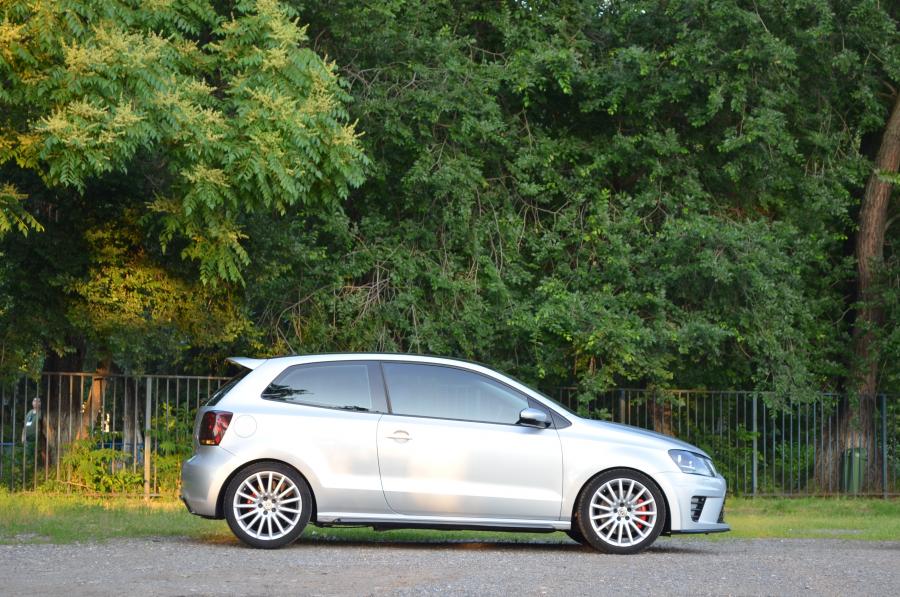

Nu doar ca e frana imbunatatita, acum arata si bine, umple janta cum trebuie.
Cred ca tu lasi farurile la urma ca sa fie cireasa de pe tort.
Da..alta viata cu franele astea. Eu n-am mai facut pasul la 312, am ramas cu 288, in aceiasi configuratie ca si Polo.

Sa vedem ce voi gasi, pentru ca intentia mea este sa gasesc o masina intacta in partea din fata de pe care sa mut totul pe Maur (compartimentul motor, ambreiaj, cutie, articulatii, electronica).
