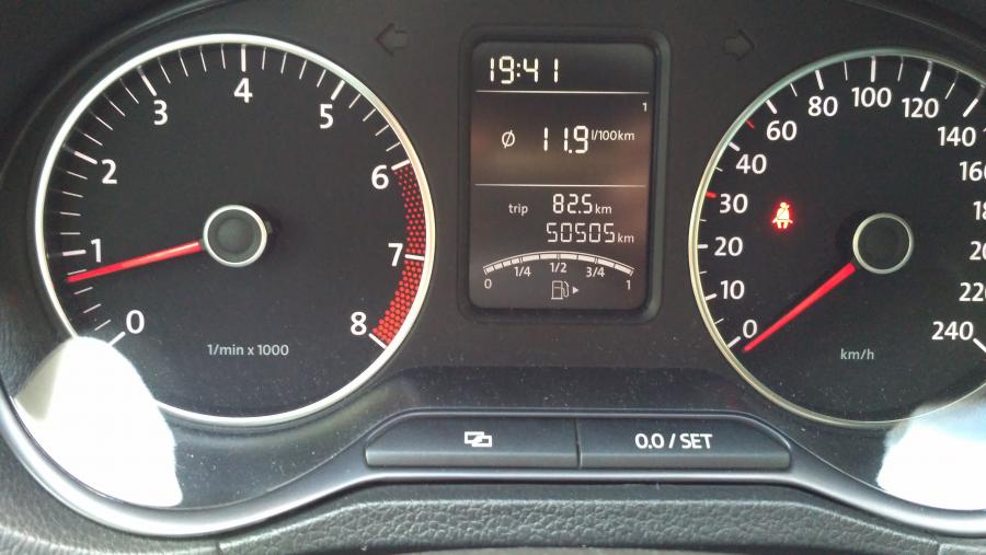

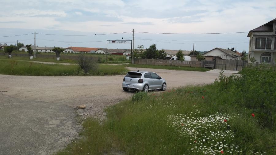

Asa ca ... la 50505 km
frumuselul arata ca de obicei

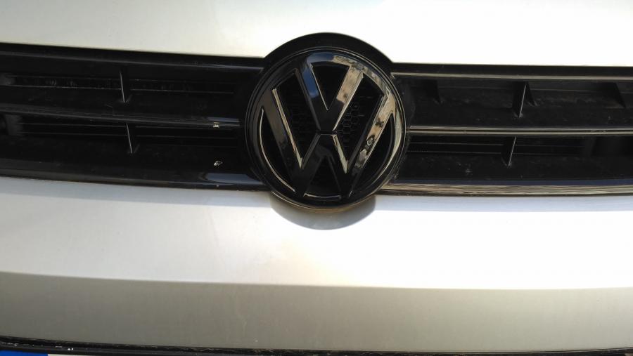

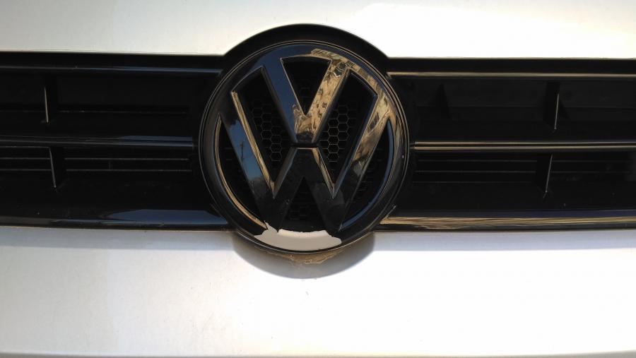

Mda ... Romania-China 1-0
Anul trecut, dupa un drum ucigas (pentru o sumedenie de insecte) am fost nevoit sa dau ceva mai insistent cu jetul de apa pe masina. Si emblema chinezeasca a cedat :))

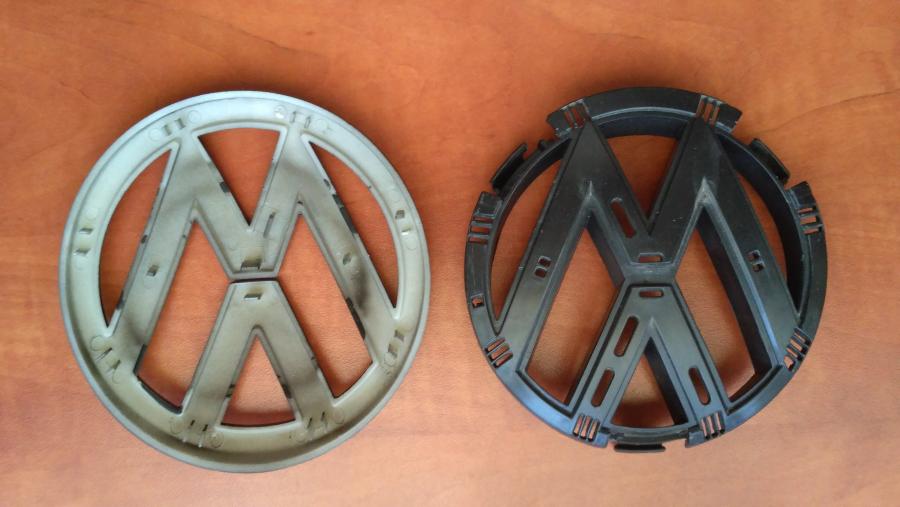

Din pacate, anul trecut a fost unul dificil si nu m'am putut ocupa de Maur, asa ca am umblat pana mai acum vreo trei saptamani cu belitura aia in bot. Cand, in cele din urma, i'a venit randul, am dat jos emblema de acolo, am desfacut'o si am dat'o la vopsit.
5923055858e02_01IMG_20170425_081129.thumb.jpg.f4154c45d20a23dd3a4a0cb40b72b6b4.jpg59230559cda33_02IMG_20170425_081104.thumb.jpg.56774d1c13a2e2bca7ef575b8fe262aa.jpg
Din fericire a mers revopsita si nu a fost nevoie sa comand alta de la fratii nostri orezari. Asa ca acum... am din nou o fata prezentabila :)
Scuipa tot, scuipa tot !!! :))
Ai matuit sigla inainte sa o vopsesti ? Daca a ramas chromul, din cauza aia a picat
Asta pe care am vopsit-o este aia care a venit din china. Am luat pachetul ala cu emblema fata si cea de pe portbagaj.
Originala o am. Am pastrat-o. Ca pe marea majoritate a lucrurilor pe care le-am inlocuit. Exceptie face un schimbator de viteze imbracat in piele pe care l'am donat unui roscovan  :)

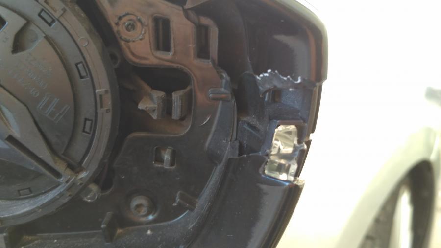

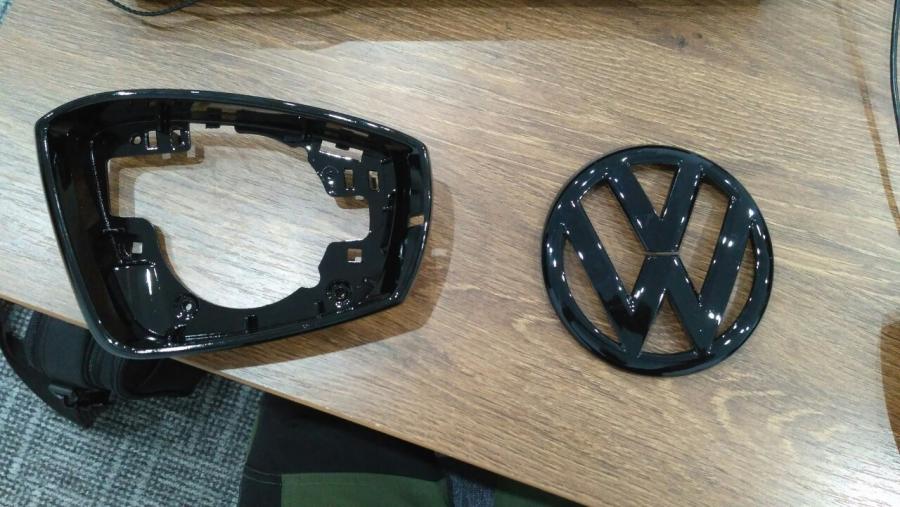

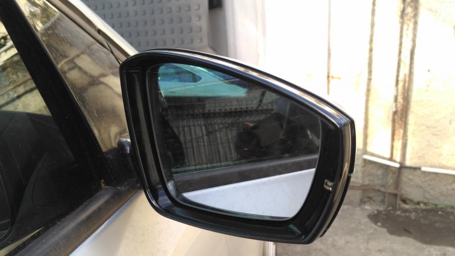

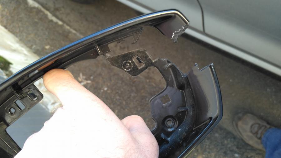

Asta iarna, intr'o zi friguroasa, cu buluceala nervoasa, un nene cu o Octavia 1 s'a bagat prin dreapta mea, cu intentia de a o scurta pe o strada la dreapta. Doar ca, atunci cand a trecut ca "jita" pe langa mine, mi'a belit rama oglinzii de pe dreata (a sarit o bucata sanatoasa din ea).
5933fee71f566_01IMG_20170329_182559.thumb.jpg.df1cde3d8aeaa177fc8b99d7a47042c6.jpg5933fee89c4cb_03IMG_20170329_182645.thumb.jpg.f1c724c06ae4476af7d915d2d54c2077.jpg5933fee9d2732_04IMG_20170329_183249.thumb.jpg.f078261881e179ab86028d8fa3137429.jpg
Cum eu eram prins in coloana si el a tulit'o smechereste pe strada aia la dreapta ... a trebuit sa imi inghit amarul si sa'mi accept soarta. Mai are rost sa spun ca in ziua aia nu am mai fost om :))? Din fericirea nu a fost prea tragic pentru ca singurul reper care a necesitat inlocuirea a fost rama aia. Bratul o glinzii a scapat nevatamat, oglinda la fel, carcasa de deasupra (sincer sa fiu, ma asteptam sa fie nevoie sa o schimb si p'asta, da' n'a fost cazul), semnalul ...
La cateva zile dupa intamplare am comandat la PBN obiectul si mi l-a luat un coleg care are drum p'acolo. Dupa care am cautat pe cineva sa mi'l vopseasca, lucru care s'a dovedit destul de dificil avand in vedere ca Viorel si'a restrans domeniul de activitate. Cu chiu, cu vai am reusit prin februarie sa vopsesc, la comun, atat emblema cat si rama oglinzii si pe la mijlocul lui aprilie le'am montat pe masina, in preambul la ce avea sa urmeze anul asta :)
59340022b90fb_00Inaintedemontaj.thumb.jpg.9de651909290d283227397dba41062dc.jpgIMG_20170511_175822.thumb.jpg.9a09d401e5ee3b5d736c1e6acacd93ec.jpgIMG_20170511_181009.thumb.jpg.f4145908117b5c838f5b72f01a4f696a.jpg

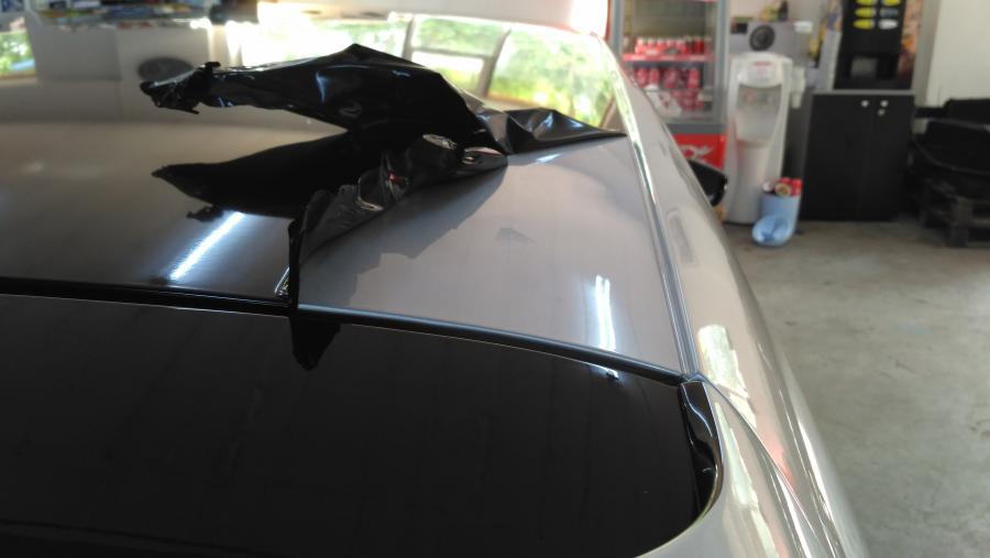

Iar ce avea sa urmeze o fo' ... schimbat colantul de pe plafon, ca din cel pe care l'am montat in toamna lui 2012 sarisera doua bucatele infime :)
Desi se prezenta intr'o stare bunicica spre foarte in regula, tot nu eram impacat pentru ca, atunci cand a fost montat, unu la mana a fost taiat inainte de santul ala longitudinal de pe plafon si linia lui nu se pupa deloc cu linia zonei negre a eleronului de pe capacul portbagajului, ca cica "doar asa exista garantia faptului nu se va desface de pe plafon" si doi la mana pentru ca recomandarea fusese sa il schimb la maxim doi ani de zile.
593698c093cdd_01IMG_20170519_102823.thumb.jpg.6773418fb2cf3b0bc158dec870d3a0a7.jpg593698c207a81_02IMG_20170519_102831.thumb.jpg.146bf8fd30256202bc0b6bb2122c68ed.jpg
Asa ca prin toamna am vorbit cu AM Customs si cu Custom Wrap si m'am interesat despre experienta lor la desfacut colant de pe plafon. Ambii mi'au spus ca au mai facut de multe ori lucrari de desfacere a vechiul colant de pe masini si ambii mi'au detaliat, la insistentele mele, procedura prin care urma sa treaca Poolack'ul si pretul pentru lucrare. I'am ales pe cei de la AM Customs pentru ca au rostit cuvintele magice "feon", "degresare" si "decontaminare".
Lucrarea am facut'o tot in aprilie, pe la finele lunii. Oamenii au lucrat superingrijit dupa standardele a 98% dintre clienti si au tolerat cu maxima deschidere fitele mele :), fara nici un comentariu.

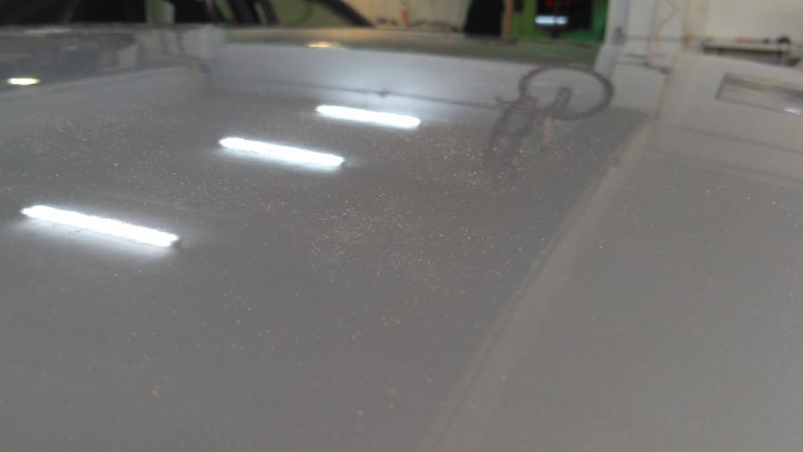

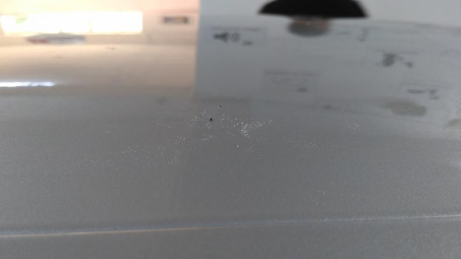

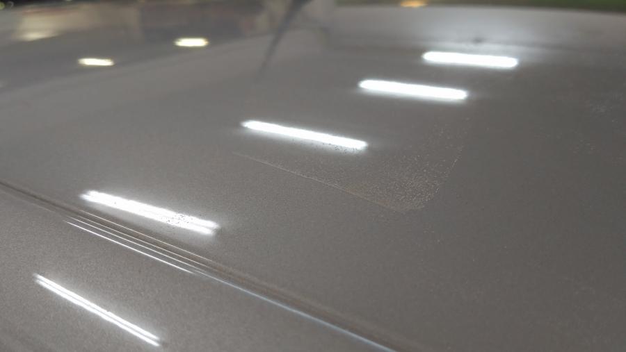

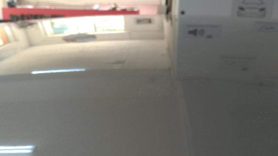

Imi era tare frica despre ce voi gasi pe sub colant si despre cat de greu se va da jos, asa ca imi cam tataia curutul :). Colantul a fost incalzit cu feonul pe bucatele si tot asa s'a si desfacut: pe bucatele. Oamenii au lucrat incet, nu au fortat, asa ca procedura a durat doua ore si un piculet. Apoi au degresat plafonul ... de doua ori :) Dupa care, cu argila, au tras tot ce mai ramasese pe acolo (mult lipici de la colantul dat jos) - a fost nevoie de trei treceri pentru ca plafonul sa ramana aproape perfect curat.
Spre pranz treaba era gata: plafonul era curat. Si arata foarte bine: nici un fel de panza de paianjen, lacul intact ... Am constatat in schimb o cuta de vreo sase-sapte cm, undeva pe dreapta spate (ceva a picat acolo, fir'ar sa fie), si doua ciobituri mici pe stanga fata (dupa cum aratau au aparut inainte sa pun colantul). Dar lacul era intact, a ramas acolo unde ii era locul si plafonul arata aproape ca nou.

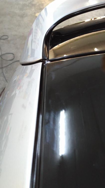

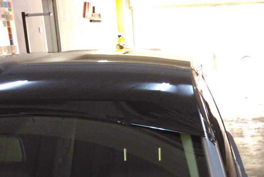

Avand eleronul montat pe capacul portbagajului (cand am pus colantul in 2012 inca nu aveam eleronul montat) am lipit noul colant pana dincolo de santul de pe plafon, pentru a veni in linie cu zona vopsita cu negru a eleronului. Asta mi'a placut foarte mult pentru ca a rezolvat o problema estetica pe care o aveam acolo si care nu'mi dadea pace :)). Si imi place ca l'au dus adanc in jos, atat in spate, cat si in fata, la parbriz. Nu e 100% perfect, ca doar e facut manual, dar este foarte bine.
5936997a3b3fd_08IMG_20170519_112727.thumb.jpg.e465c93064a740d711676853d76e2387.jpg5936997b71d31_09IMG_20170519_135513.thumb.jpg.77c0954634127a46e07c6f64fb531c11.jpg5936997c8c641_10IMG_20170519_141833.thumb.jpg.b44c1756c83c605e7dbd3c80eb1542ce.jpg
Motiv pentru care am aceptat pretul pe care mi l'au cerut, care a fost cu 50% mai mare decat cel pe care il stabilisemn in toamna ( :)) ), cand am fost cu masina la ei si am discutat despre ce vreau sa fac. Dar repet: au lucrat incet, atent, CURAT. Si asta m'a facut sa platesc fara sa clipesc (apropo ... am acceptat sa dea antena jos, ceea ce a presupus sa desfaca niste plastice prin spate ... dar a iesit f bine).
Daca mai sunt ceva dubii sau comentarii de facut ... am stat la ei de la 10 pana 17, timp in care au luat o singura pauza de masa de 45 de minute si prin atelier au trecut, pentru folie pe toate geamurile, trei masini si jumatate :). Foarte mult mi'a placut procedeul prin care au taiat colantul pe marginile longitudinale ale masinii: au avut un scotch de ghidaj (ala rosu, de se vede in penultima si antepenultima poza) care a fost lipit pe marginile laterale ale masinii, sus pe plafon, care continea in el o sfoara foarte subtire. Spre final, au taiat colantul pe margini cu sfoara asta, la fel cum am vazut in copilarie ca se taia mamaliga cu ata. Foarte misto. Mi'a placut mult schema asta.
