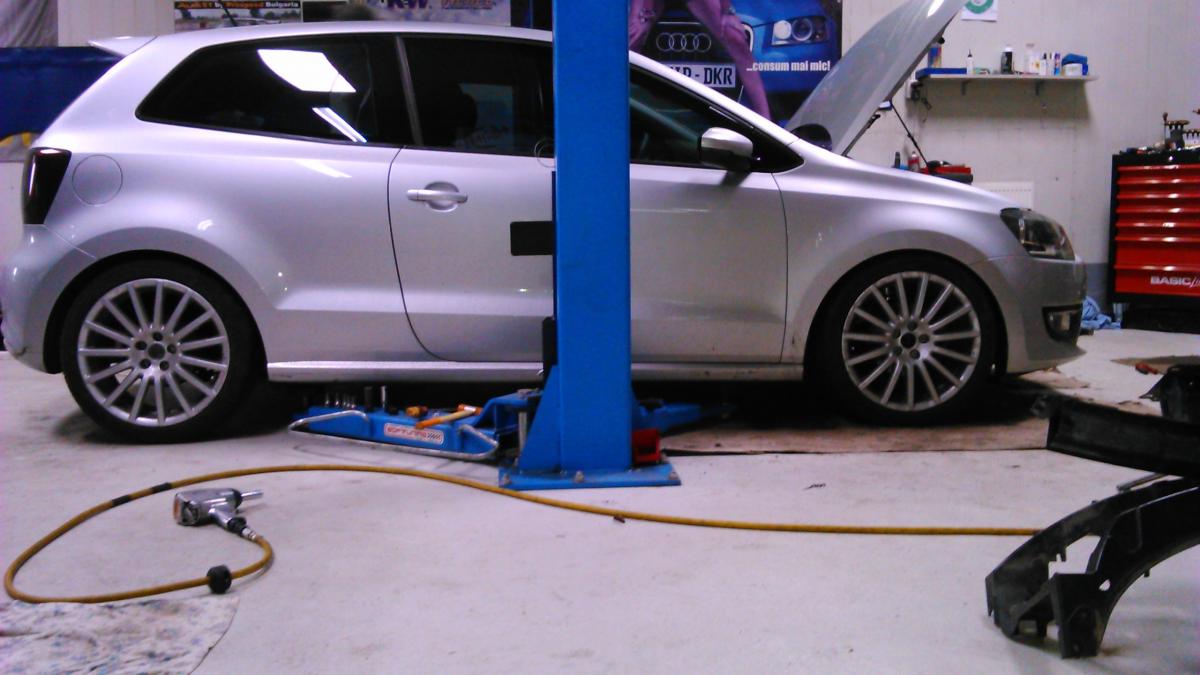

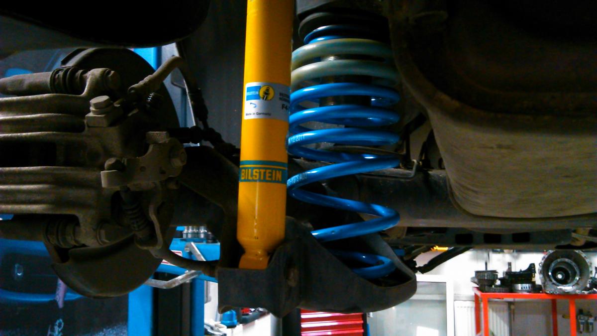

Cateva imagini din service si cu suspensia de pe spate.
post-4613-0-92178300-1400224191_thumb.jp  post-4613-0-95702900-1400224187_thumb.jp  post-4613-0-14186400-1400224189_thumb.jppost-4613-0-51850500-1400224190_thumb.jp
Piesa aceea de reglaj al inaltimii este fieltata si pe ea ar mai fi venit o piulita de grosima 5 mm. Acea piulita nu mergea pana sus, ca nu era filet pana la capat, ci se oprea la alti 5mm de marginea de sus. In total 10 mm. De aici castigul de care ziceam.
Din nou partea dreapta a iesit mai jos cu 5mm. Am compensat cu niste saibe de dur-aluminiu de 5mm pe care mi le-a facut un prieten in Italia, la fabricala care a lucrat anul trecut.

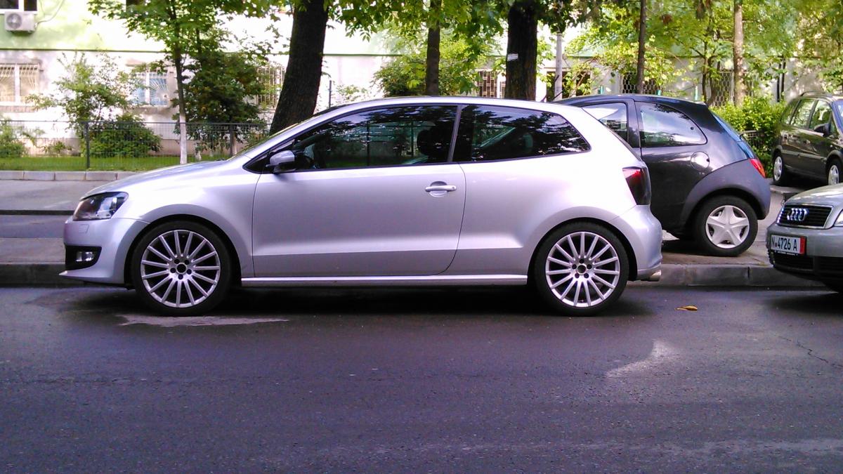

Pus ... cateva poze de pe strada

La mine se pot pune doar intr-un fel arcurile pe spate; nu mai tin minte cum sunt, dar am incercat si invers si nu se puteau monta - parca nu intra piesa de reglaj al inaltimii ok sau ceva de genul.
Arata foarte foarte bine, ma bucur ca ai revenit la setup-ul asta; felicitari!

arata f bine masina, din toate unghiurile.  :icon_thumleft:
in centrul jantelor nu se pot pune niste capace?
Acum vb altfel  :icon_thumleft:
Acel furtun care este pus pe arc, asa venit sau l-ai pus tu?

furtunasul ala e pus de bilstein in incercarea de a preveni spring binding-ul
Arata foarte bine, dar fata n-ar trebui lasat inca un pic ? Din poze imi pare un pic mai ridicata decat spatele (la aripi ma refer) sau e aceiasi iluzie optica ca si la mine ?
